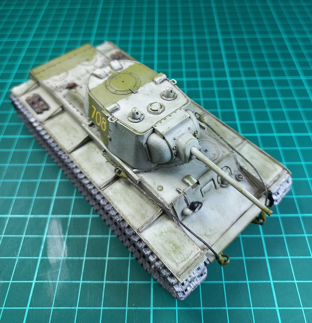

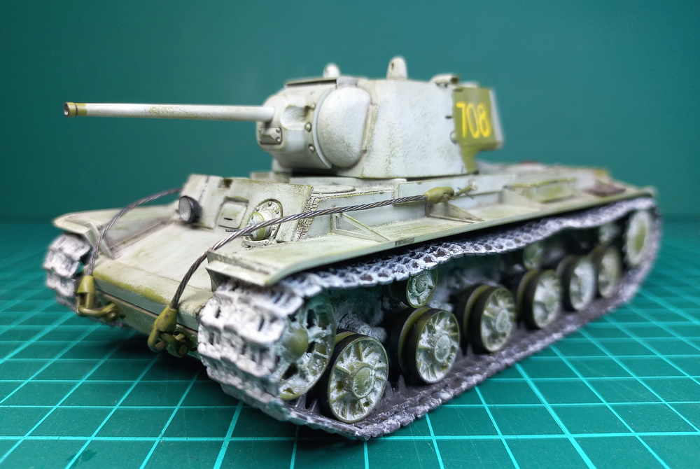

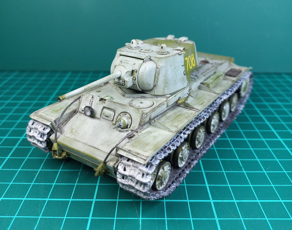

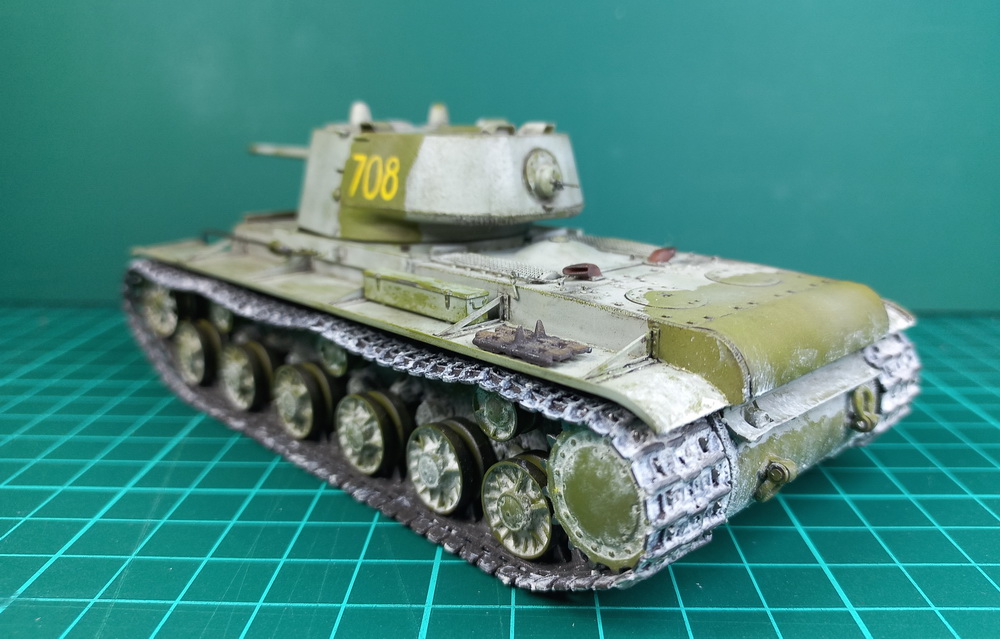

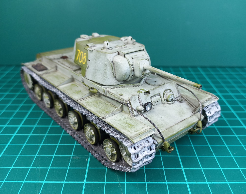

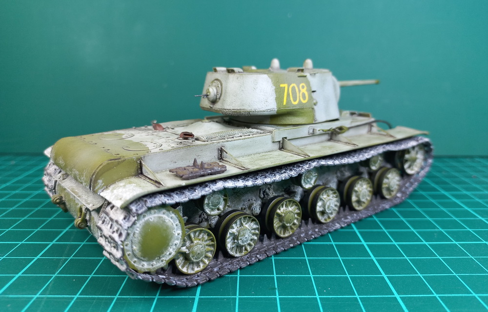

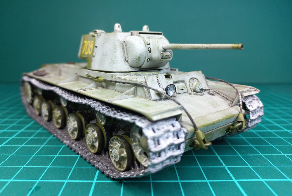

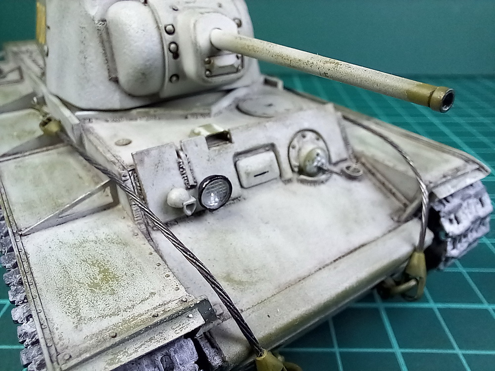

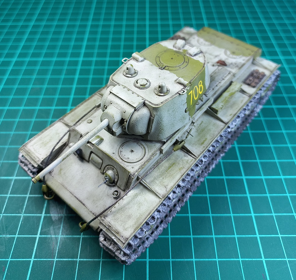

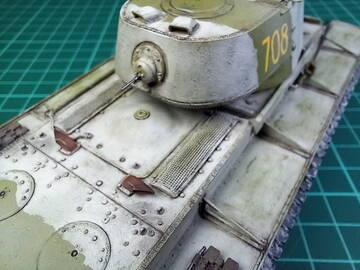

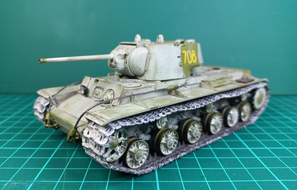

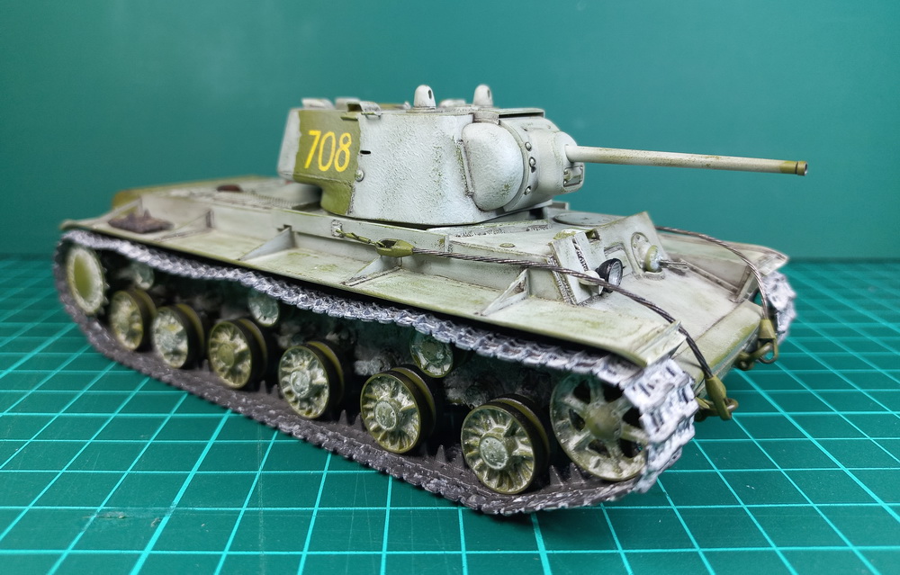

Очередной танк из серии КВ. Перепил или конверсия, кому как угодно. Делался вот из этой модели.
                            http://forumupload.ru/uploads/0011/4e/98/11/t908530.jpg

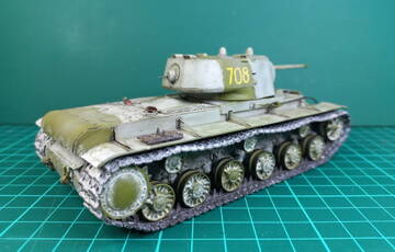

Поскольку я приверженец советской брони, пришлось перекраивать. Доработкам, в основном, подверглась башня. Благо в комплекте шло два варианта маски пушки. Козырек маски, - самодел.  Саму пушку выточил из алюминиевой вязальной спицы. А так, - Заделано отверстие от ком башенки немецкого варианта; Установлен на место люк советского типа; Колпак вентиляции сделан с нуля ; Поручни из проволоки ; Вентиляционные отверстия из сеточек чайных пакетов ; Косынки надгусенечных полок из доширакопласта ; Имитирована газорезка на торцах бронеплит ; Талрепы натяжения тросов из медной трубочки , крюки, - из проволоки, сами тросы, - одна нить настоящего троса. Соответственно крюк и трос фиксации люка МТО, тоже самодел. Кормовой пулемёт и антенный ввод из игл, подходящего диаметра.
Покрасочные работы, - в малярном цехе Рябикова Игоря. Трафарет номера на башне, вырезан вручную. Выбран вариант зимнего камуфляжа. После путешествия по выставкам, поступило предложение накидать не много снега на полки.
Приму все предложения и критику адекватно. Приятного просмотра.
