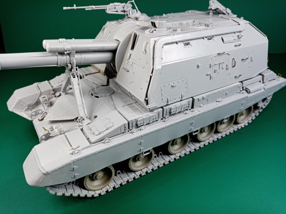

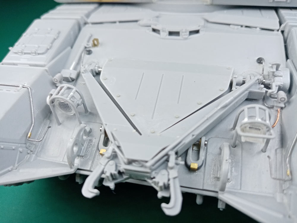

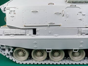

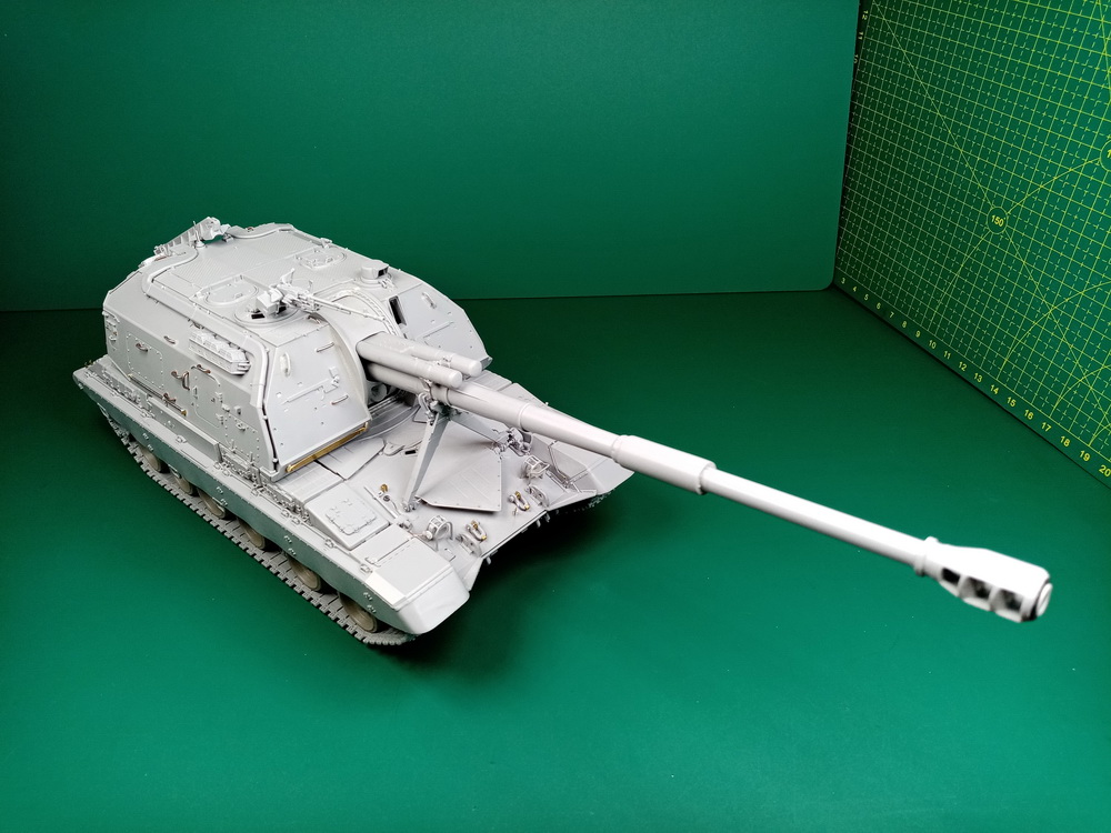

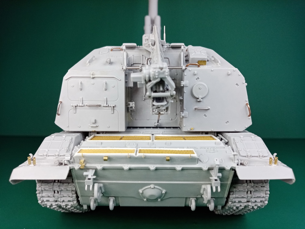

Приветствую всех, кто хоть изредка посещает данный форум !

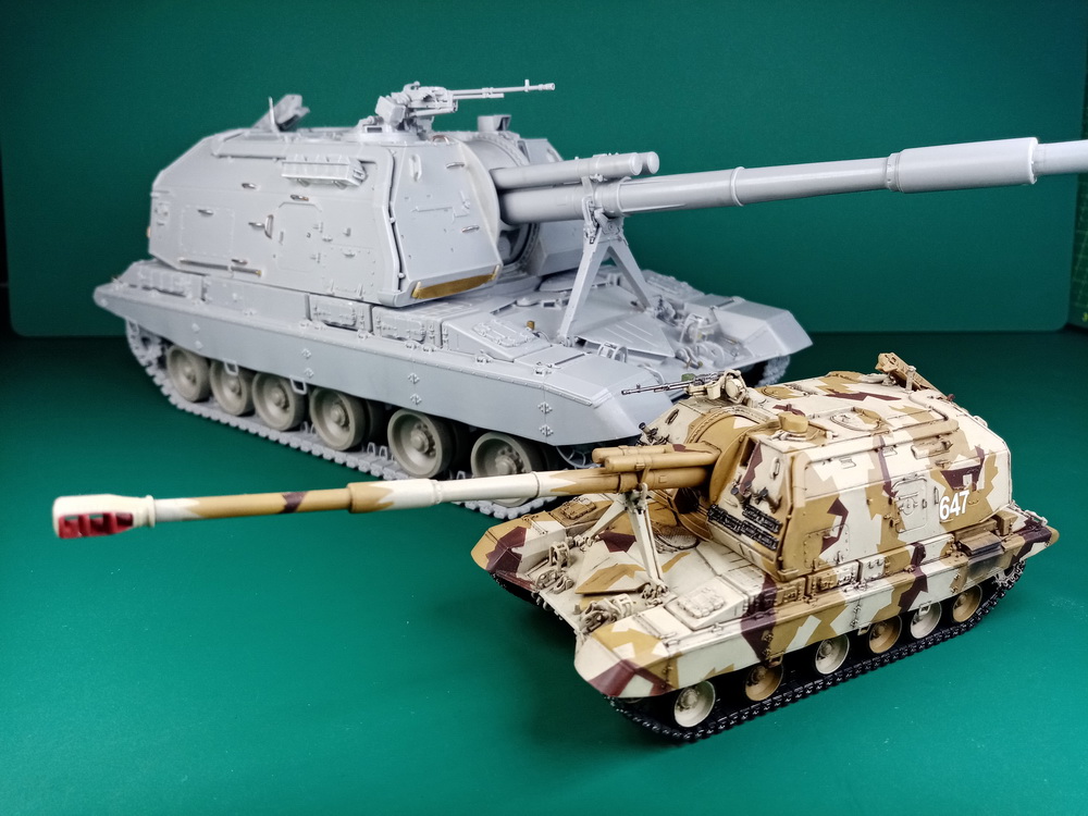

                                                      http://forumupload.ru/uploads/0011/4e/98/11/t25961.jpg
Данная модель, - это долгий долгострой. Первый этап торможения стройки был из-за ванны корпуса, которую я пытался выправить при устранении винтообразности данной, чем и запорол деталь. Но, есть у нас волшебник, зовут его Сергей, при обращении к нему с данной проблемой, он выписал от фирмы производителя повторную ванну, совершенно бесплатно. Спасибо ему за это.
Вторым камнем преткновения стали катки данной модели. На них я обратил внимание после доработок моделистом из Павлодара, моим товарищем и другом Муратом Альжановым. Он приспособил самодельный шаблон-кондуктор для обтачивания чрезмерно широких бортиков катков . Я же просто ждал подходящего момента для приобретения афтемаркета в виде смоляных катков от фирмы Master Club ( МС 235009 ).
Третьим и последним аргументом, стало приобретение и использование фототравления от компании "Микродизайн " ( МД 035248 ).
Лёд тронулся после покупки смоляных катков, при посещении , в очередной раз, города-героя на Неве . Модель собиралась легко и непринуждённо, доставляя положительные эмоции. При постройке я опирался на валкраунды от фотографа Виталия Кузьмина ( https://www.recomonkey.com/Land-Platfor … S19-Msta-S ).

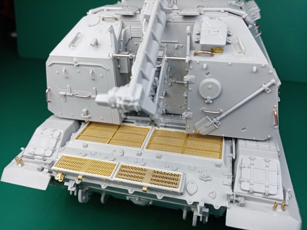

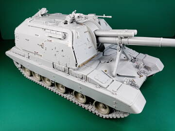

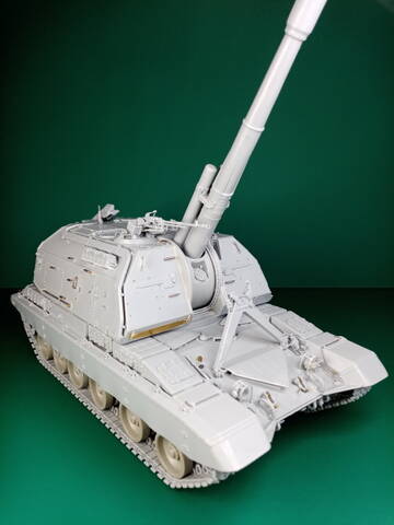

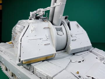

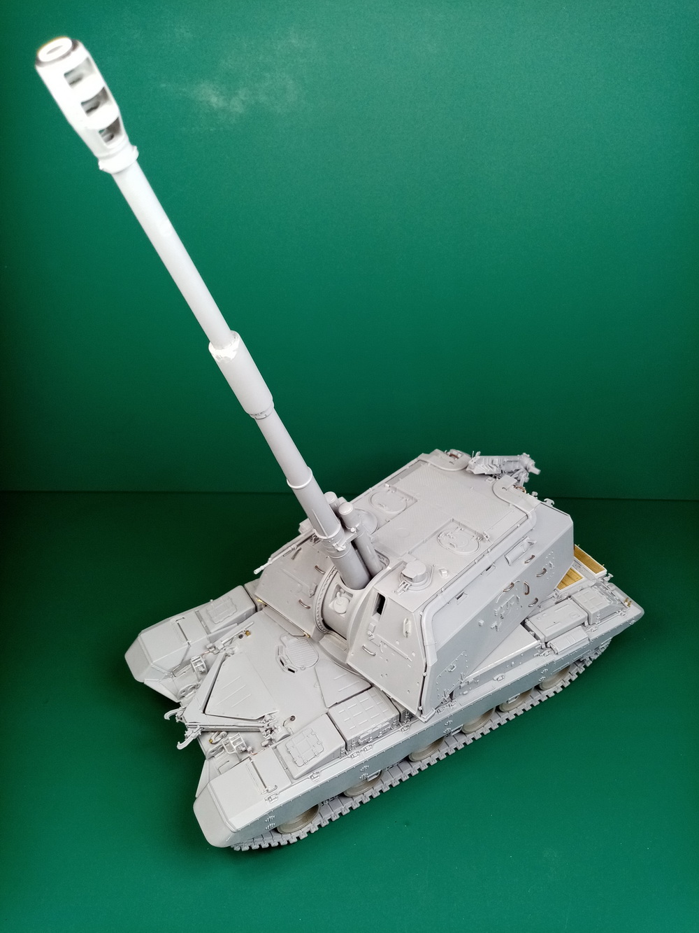

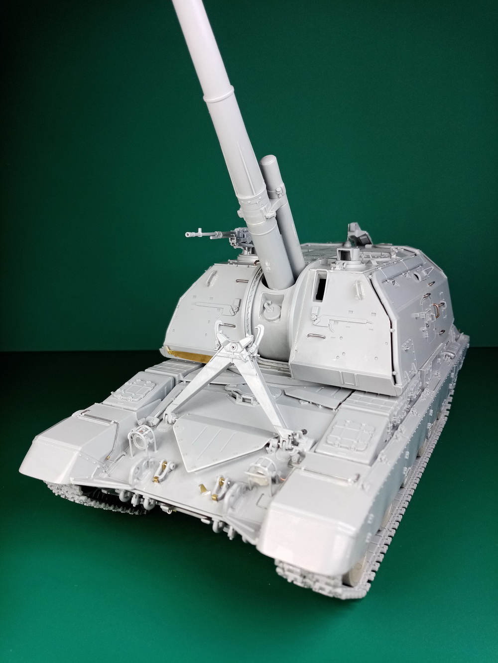

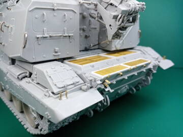

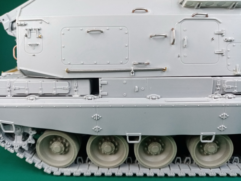

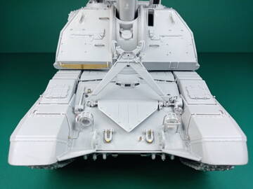

В настоящее время модель находится в стадии покраски у соавтора Игоря Рябикова. Есть цель увезти её на выставку в Нижний Новгород в мае месяце этого года. По желанию заказчика, то есть меня, она должна быть идентичной окраской (камуфляжем) как и модель в масштабе 1/72. Все доработки представляю на фото. Так же будет фототравлёный профнастил на крыше башни. Орудие и упор положения "Боевое - Походное" сделан подвижным. На торцах каждого трака имитированы пальцы, выдавленные пробойником из иглы в доширакопласте. Габаритные огни, - смола от SPM ( SPM35004 ГСТ-64 габаритные фонари для бронетехники )
