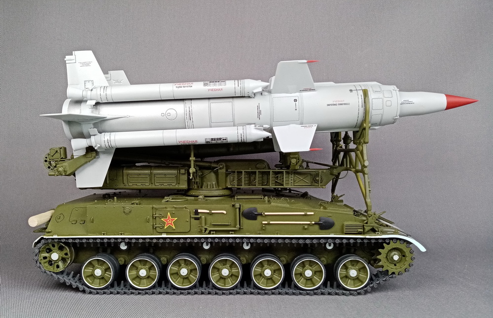

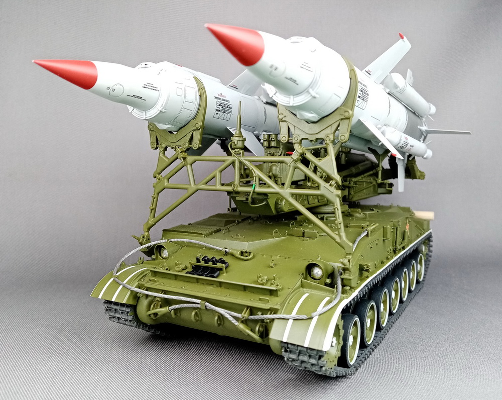

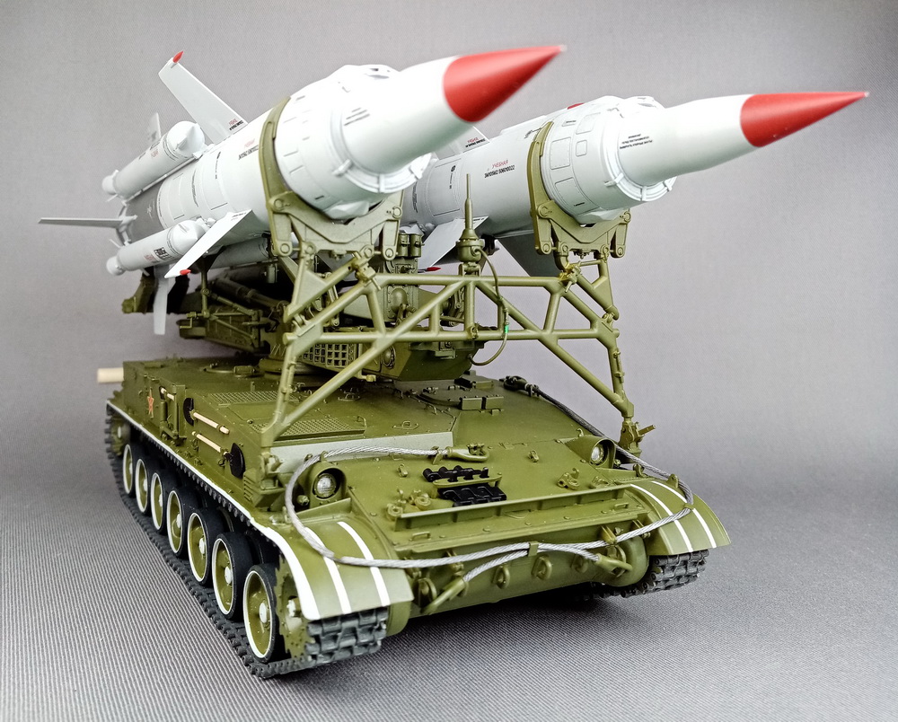

Здравствуйте Друзья и коллеги ! Представляю вам модель зенитно ракетного комплекса "Круг-А"
http://upforme.ru/uploads/0011/4e/98/11/t420983.jpg

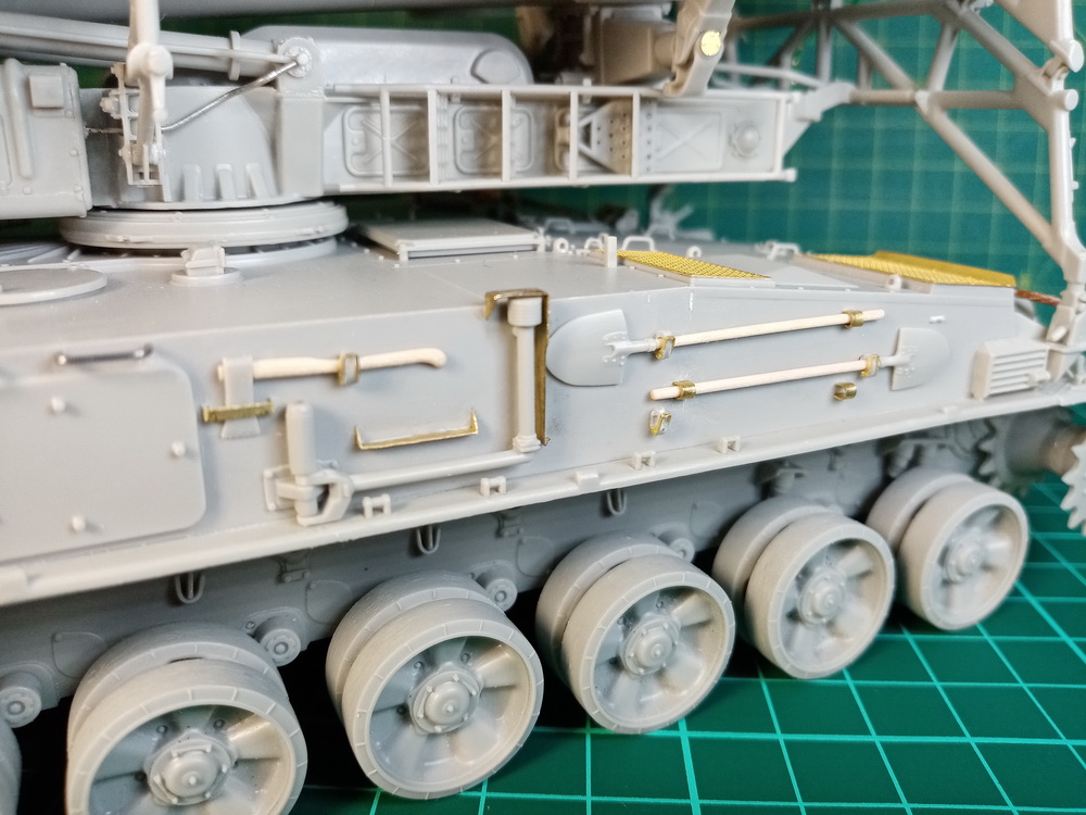

Модель делалась для участия в  майской выставке в городе Нижний Новгород, куда я должен был увезти её лично, находясь в новогоднем отпуске. Но ! Увы, по некоторым обстоятельствам эта модель не уехала в намеченный город. Тем не менее, собираюсь принять участие с ней в " NovoSlet Digital - онлайн-шоу масштабных моделей ".  https://vk.com/topic-193292889_40707582

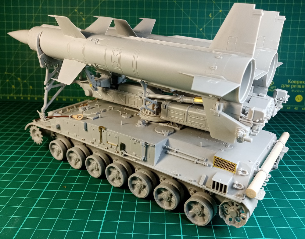

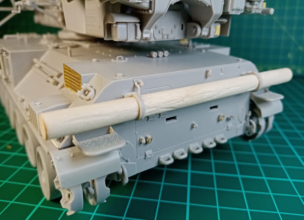

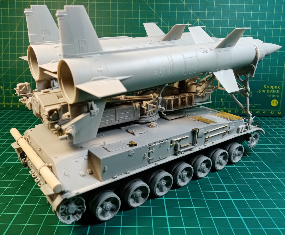

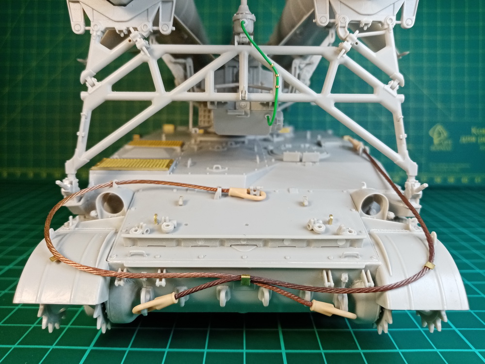

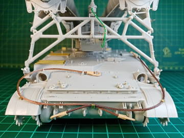

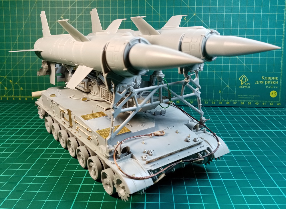

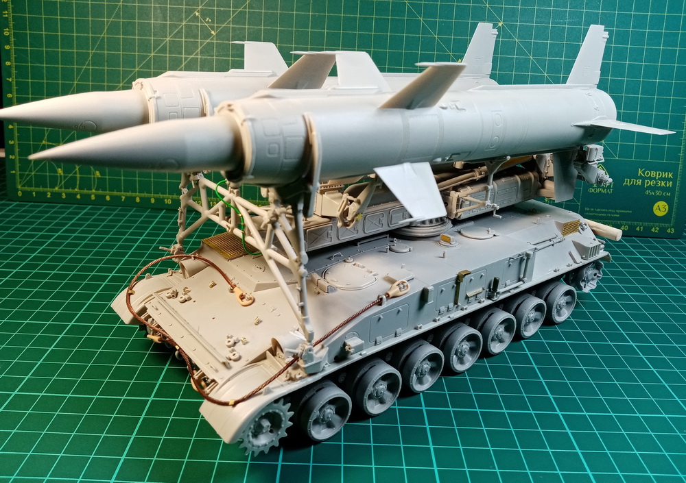

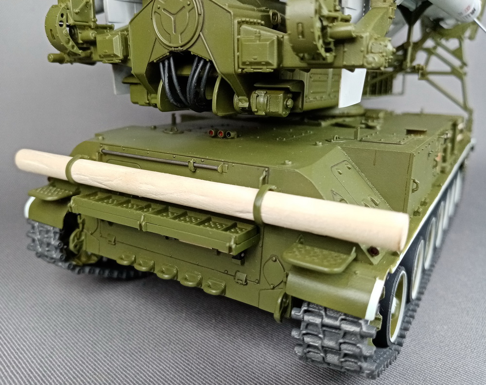

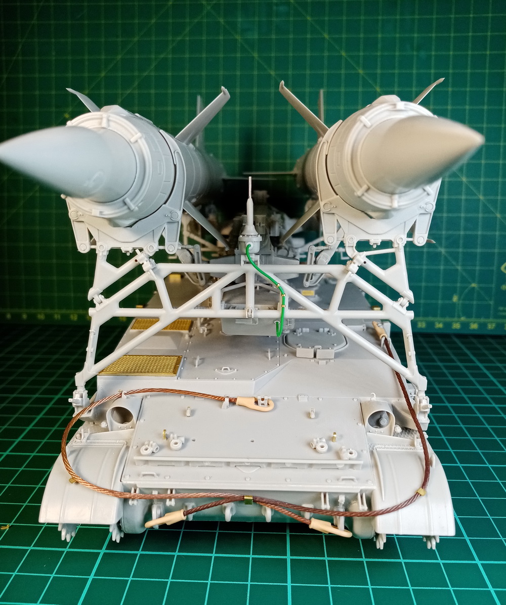

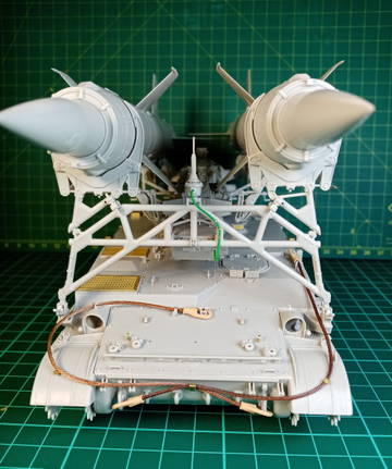

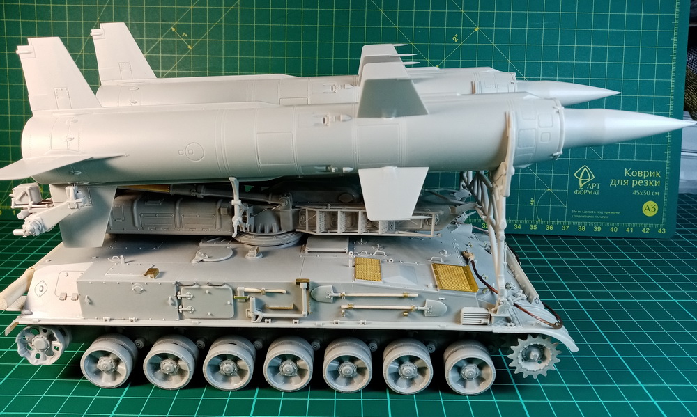

Модель приятная в сборке, много фото травлёных деталей, стыкуемость на "5", шпаклёвка не понадобилась . Но, тем не менее ЗРК требует в сборке терпения и аккуратности. Детали "травлёнки" я переделывал сам, с учётом врезки в пластик, поскольку площадь приклеивания у деталей из набора микроскопична, естественно это привело бы к тому, что при первой же транспортировке они бы отлетели от модели. Переделок сделано не значительно, - бревно для самовытаскивания из палочек для "сУши", древки лопат и топора - из зубочисток, кабель к ракетам и к антене - это изоляция от провода. Трос от компании " Мир Моделей " а  коуши к ним  от модели Су 152-44, благо их было там два комплекта.

Модель делалась с учётом приведения как в транспортное положение, так и в боевое. Для этого цилиндры подъёма сделаны из телескопической антенны. В хвосты ракет специально отлит свинцовый груз, чтоб ракета самопроизвольно не опускалась. Но ! Конструкция механизма до такой степени хрупкая, что пришлось отказаться от показа данных переделок. Хотя, всё осталось подвижным и действующим.

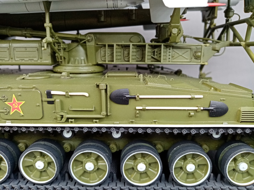

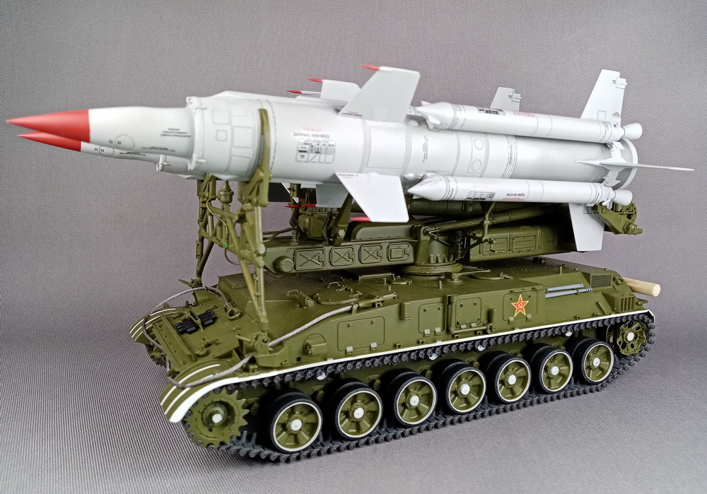

Друзья ! Когда модель приобреталась, я сразу знал в каком цвете она у меня будет. Всплыли в памяти кадры Советских парадов на Красной Площади. Где данный ЗРК демонстрировал красоту и мощь советских ПВО.
                               http://upforme.ru/uploads/0011/4e/98/11/t838925.jpg

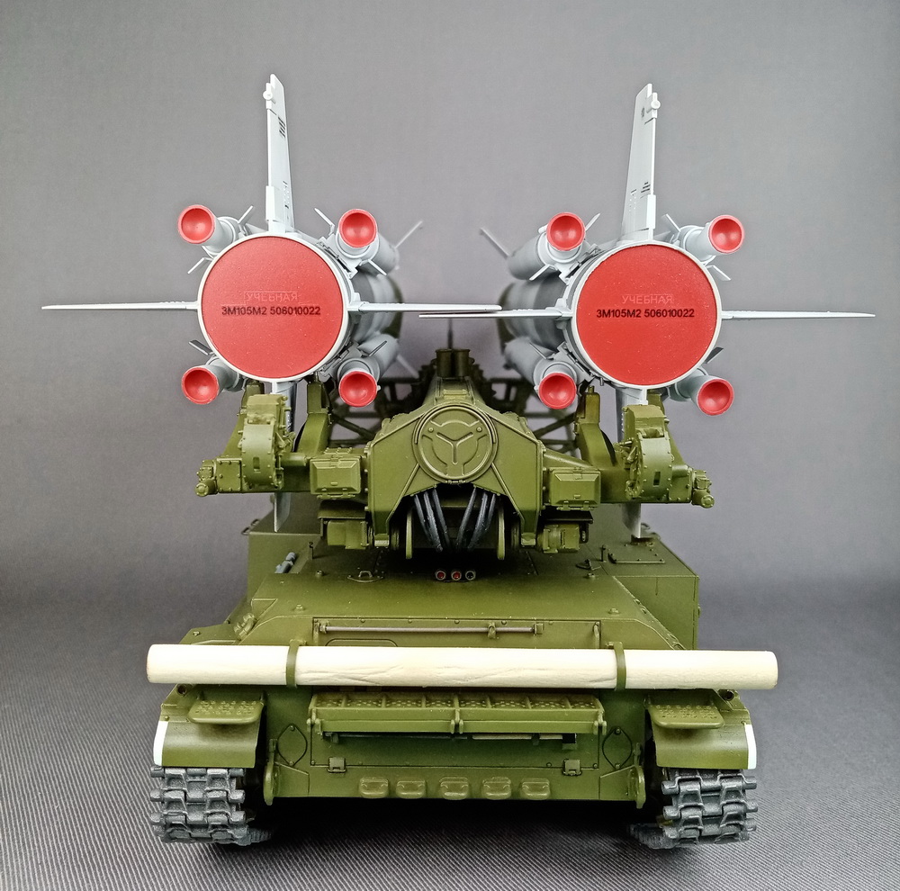

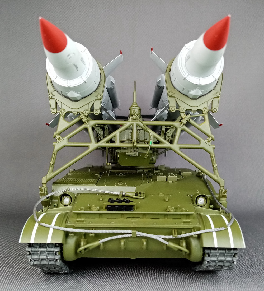

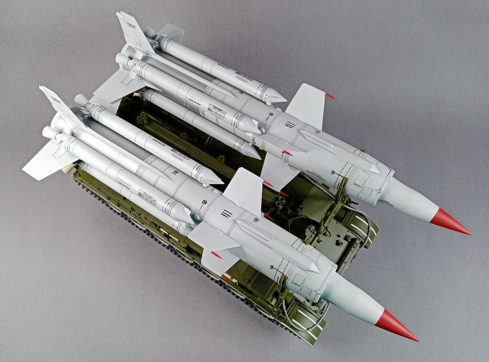

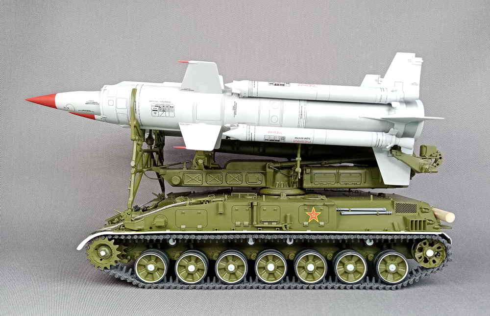

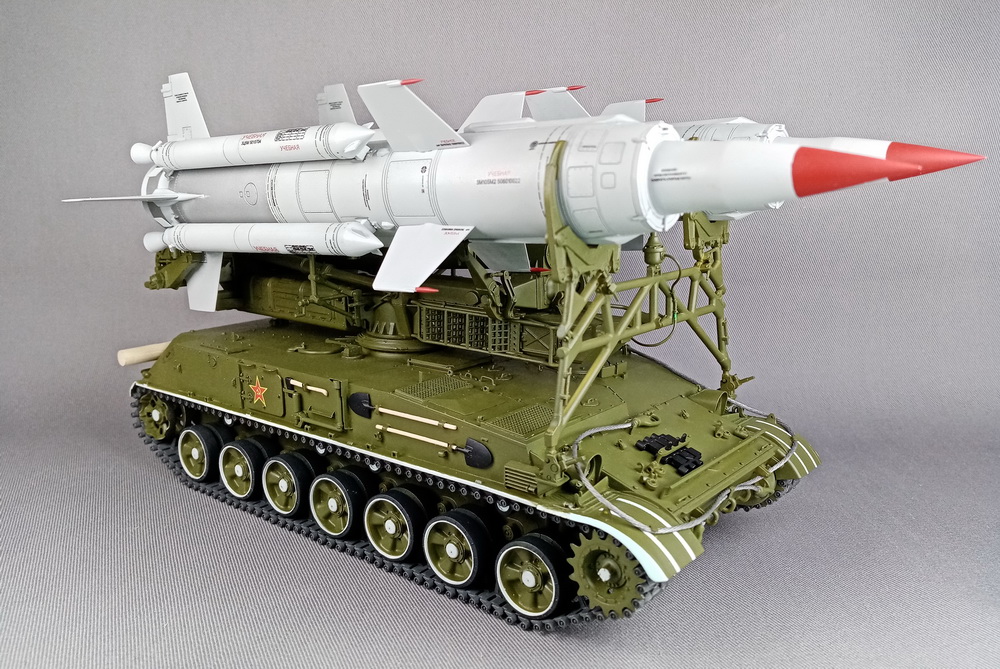

Потому Игорь и сделал соответствующий окрас. Если бы вы знали, каких нервов и сил ему это стоило. Белые (парадные) кантики изрядно потрепали его нервную систему.  :blush: А " контрольным выстрелом " оказалась работа при нанесении декалей на ракеты. Очень много "добрых" слов, в тот момент, я услышал от Сэнсея.... Тем не менее он с достоинством преодолел эти трудности и " Круг-А " выкатился из Малярного цеха сверкая парадным лоском ! Этими фото я и спешу с вами поделится. Так же они будут продублированы в теме " Готовые модели ". Дотошные моделисты смогут заметить, что на чёрно-белом фото с парада представлена другая ( первая ) модификация ЗРК -Круг. Отличия в корпусе и передней ферме удерживания ракет в походном положении. Думаю, что за эти моменты меня не сильно побьют.  :glasses:

Добрый день! А чем украсили самоход и ракету? Какая краска?
