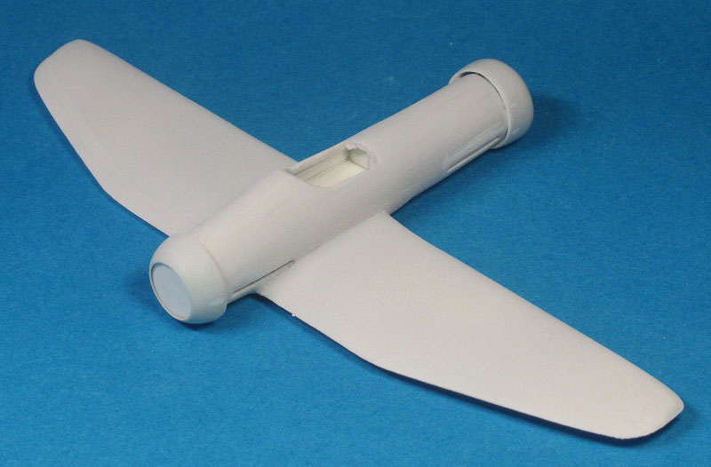

Каркас готов.
http://s9.uploads.ru/t/kPJUp.jpg
Пластик хорошо просох и начался процесс обработки.
http://s2.uploads.ru/t/X9SuR.jpg
Обработал немного шкуркой, облагородил проёмы для выхлопных патрубков и снова обработал.
http://s9.uploads.ru/t/wspf1.jpg

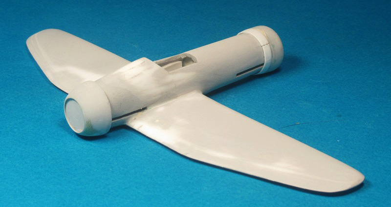

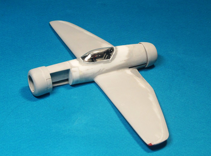

Формирую крылья.
http://s5.uploads.ru/t/QhbpL.jpghttp://s9.uploads.ru/t/pgIz9.jpg
Загрунтовал и сразу заметил проблемы с крылом, его профилем по передней кромке. Буду исправлять.

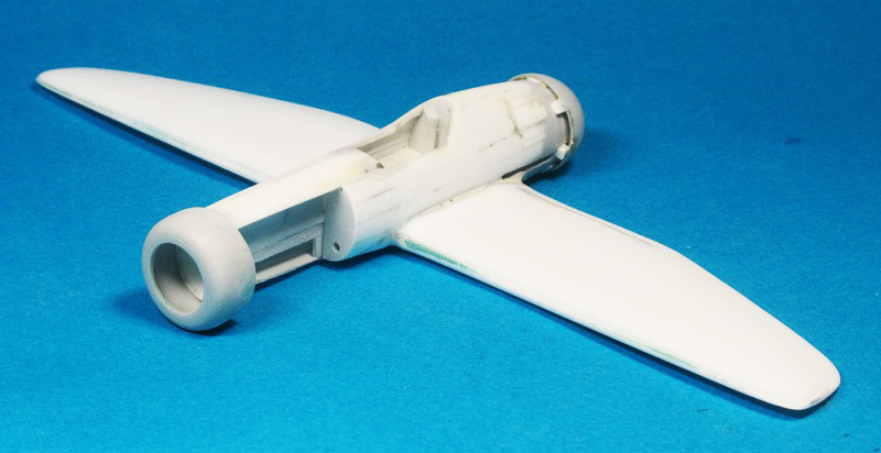

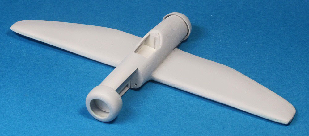

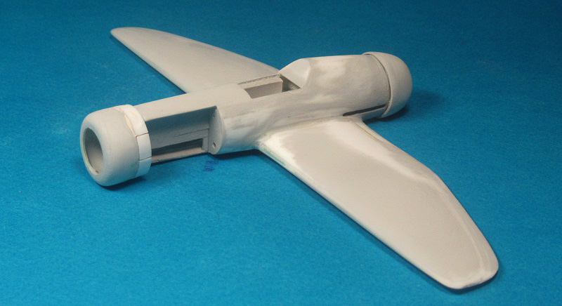

Обработал фюзеляж и крыло наждачкой с водой. Теперь надо наростить капот заднего двигателя и одновременно поработать с интерьером кабины.

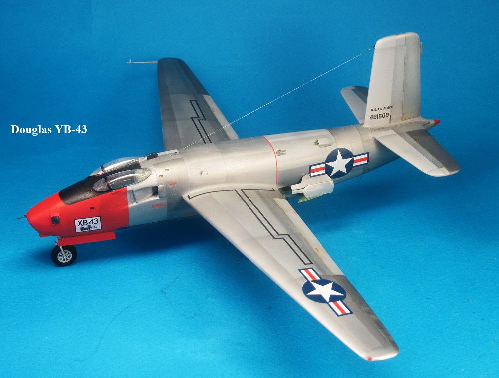

Приветствую, Андрей! Недавно закончил эти модели...
http://forumupload.ru/uploads/0011/4e/98/5/t567978.jpghttp://forumupload.ru/uploads/0011/4e/98/5/t146283.jpghttp://forumupload.ru/uploads/0011/4e/98/5/t236229.jpg
Как всегда шикарные работы, Марат! Я заглянул намедни на "в контакте", с большим удовольствием посмотрел, правда не всё (уж очень много всего))! Красотища!  :flag:

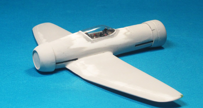

Из доширакопласта изготовил юбку переднего капота и теперь вплотную займусь кабиной и остеклением.
http://forumupload.ru/uploads/0011/4e/98/5/t399838.jpghttp://forumupload.ru/uploads/0011/4e/98/5/t636318.jpg

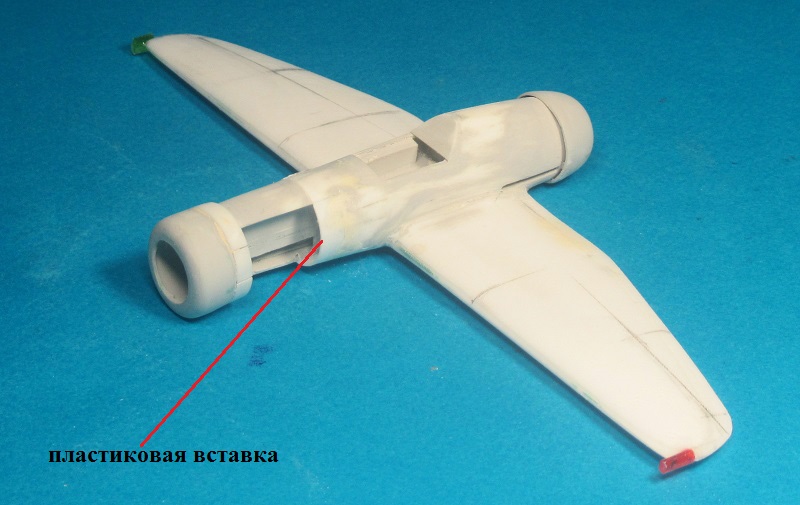

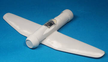

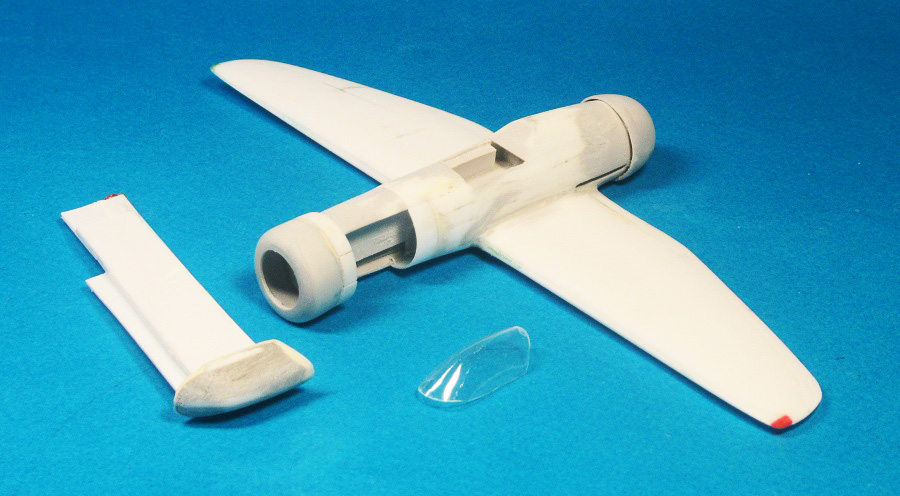

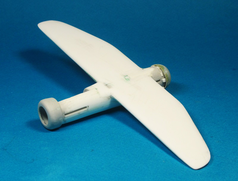

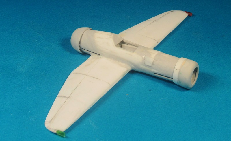

Изменил контуры крыла в плане (заднюю кромку), нарастил обшивку в районе капота переднего двигателя и приклеил заготовки БАНО.
http://forumupload.ru/uploads/0011/4e/98/5/t420136.jpghttp://forumupload.ru/uploads/0011/4e/98/5/t489754.jpghttp://forumupload.ru/uploads/0011/4e/98/5/t542658.jpg

Обработал БАНО и вытянул на болванке остекление кабины. Теперь надо имитировать внутренности кабины и можно устанавливать остекление.
http://forumupload.ru/uploads/0011/4e/98/5/t220779.jpghttp://forumupload.ru/uploads/0011/4e/98/5/t152746.jpg

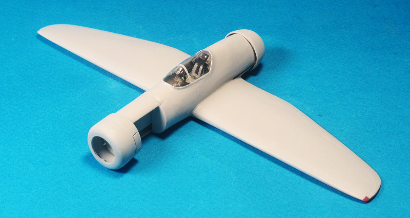

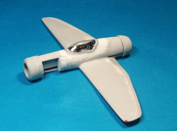

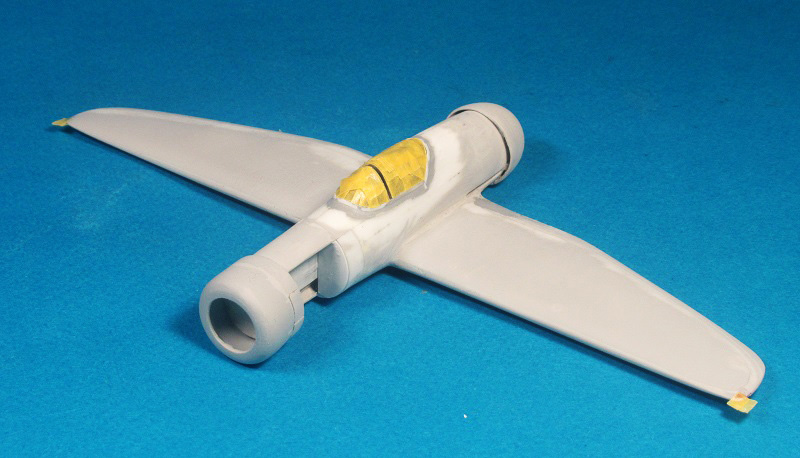

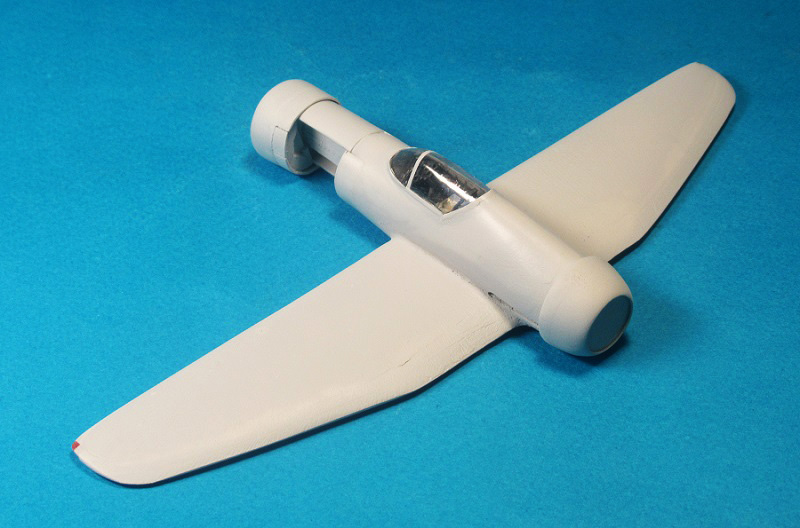

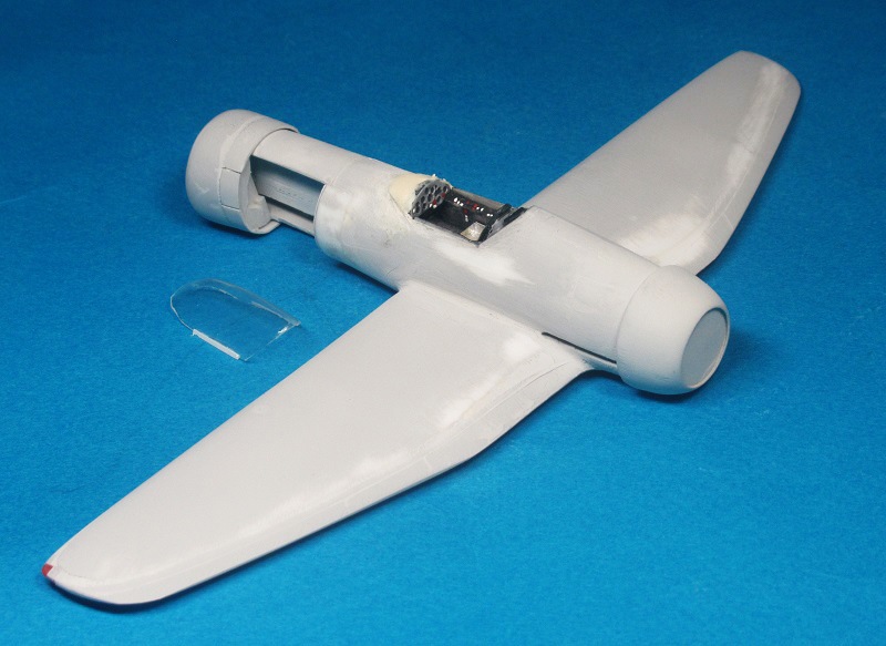

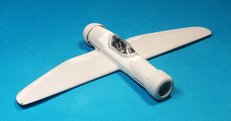

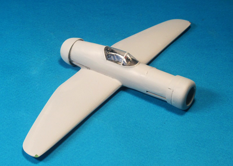

Закончил с интерьером кабины и остеклил её. Теперь займусь имитацией переплёта.
http://forumupload.ru/uploads/0011/4e/98/5/t705215.jpghttp://forumupload.ru/uploads/0011/4e/98/5/t680645.jpghttp://forumupload.ru/uploads/0011/4e/98/5/t480135.jpg
24

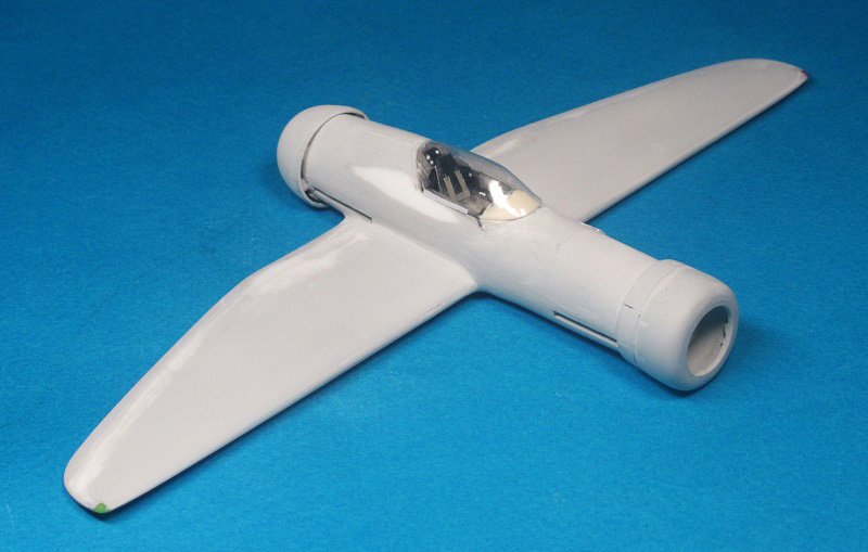

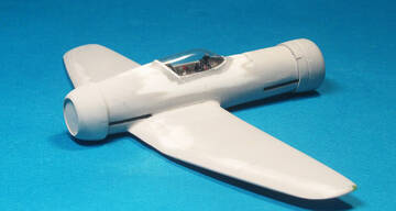

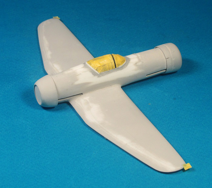

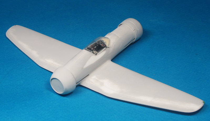

Закрыл скотчем остекление для обозначения переплёта. Пора уже заканчивать с фюзеляжем и переходить к крылу и балкам.
http://forumupload.ru/uploads/0011/4e/98/5/t548803.jpghttp://forumupload.ru/uploads/0011/4e/98/5/t666736.jpg
25

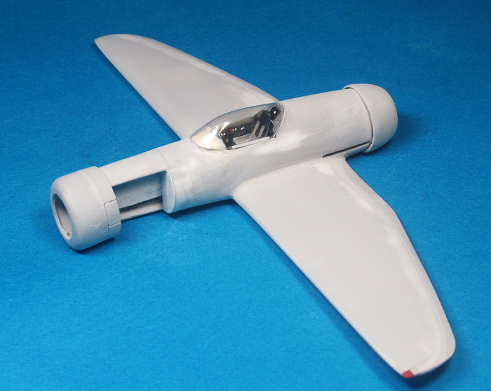

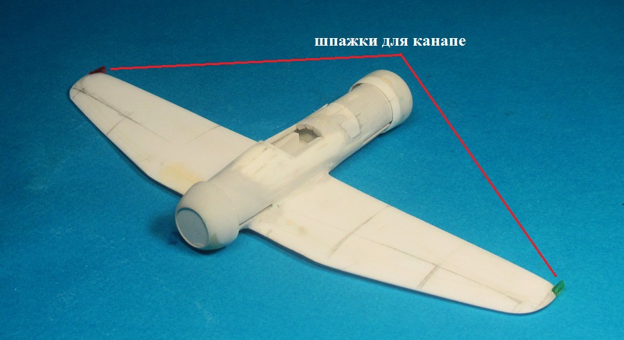

Обозначил грунтовкой нехитрый переплёт. Теперь надо заняться передней кромкой и имитацией механизации крыла.
http://forumupload.ru/uploads/0011/4e/98/5/t257793.jpghttp://forumupload.ru/uploads/0011/4e/98/5/t173898.jpghttp://forumupload.ru/uploads/0011/4e/98/5/t255777.jpg

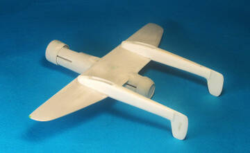

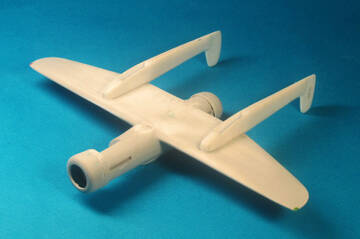

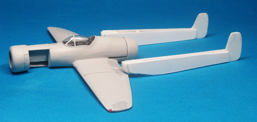

Приступил к созданию балок хвостового оперения. Клею из пластика досок для лепки.
http://forumupload.ru/uploads/0011/4e/98/5/t54513.jpghttp://forumupload.ru/uploads/0011/4e/98/5/t715368.jpghttp://forumupload.ru/uploads/0011/4e/98/5/t655696.jpg
27

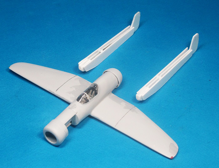

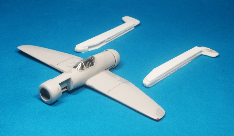

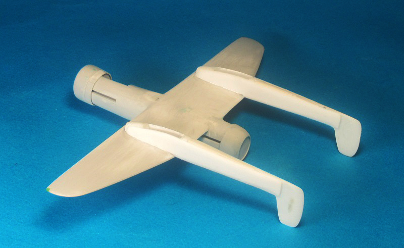

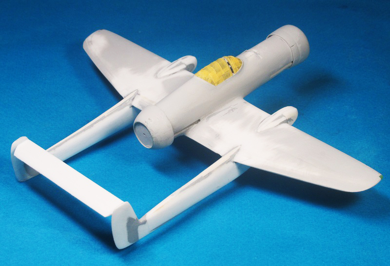

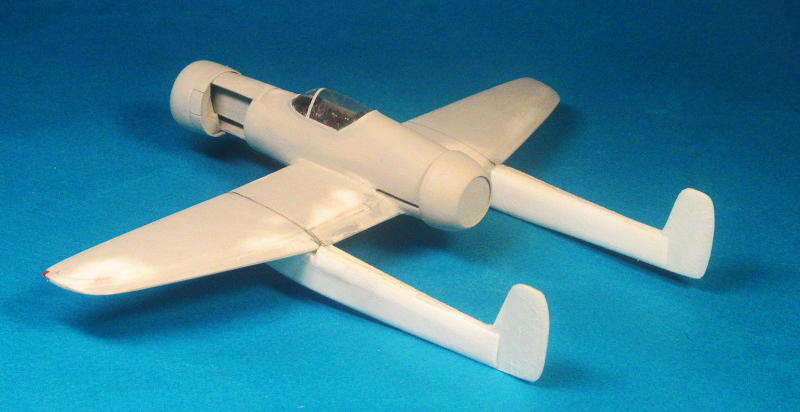

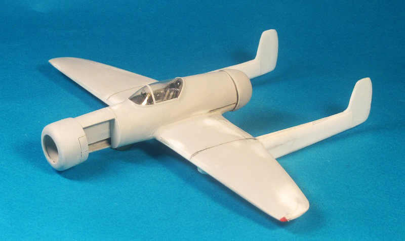

Приклеил балки по месту, теперь немного шпатлёвки и можно двигаться дальше.
http://forumupload.ru/uploads/0011/4e/98/5/t857891.jpghttp://forumupload.ru/uploads/0011/4e/98/5/t193390.jpghttp://forumupload.ru/uploads/0011/4e/98/5/t419872.jpghttp://forumupload.ru/uploads/0011/4e/98/5/t624802.jpg

Как обычно здОрово, Марат! Особенно мне понравился кристальной прозрачности фонарь!  :flag:

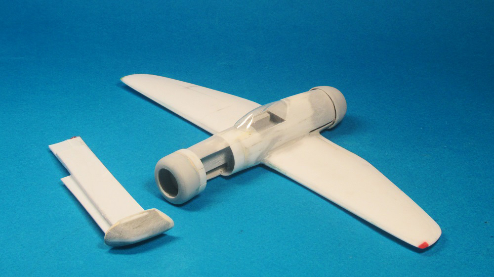

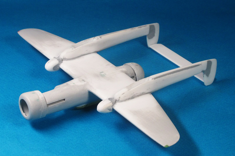

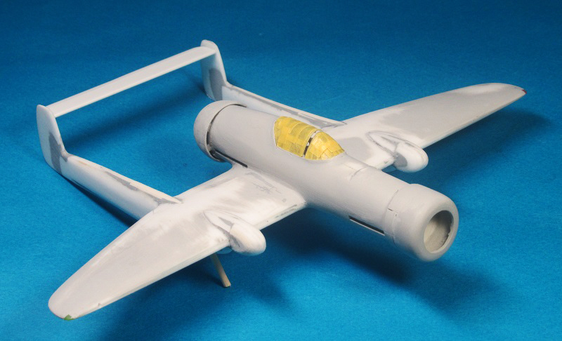

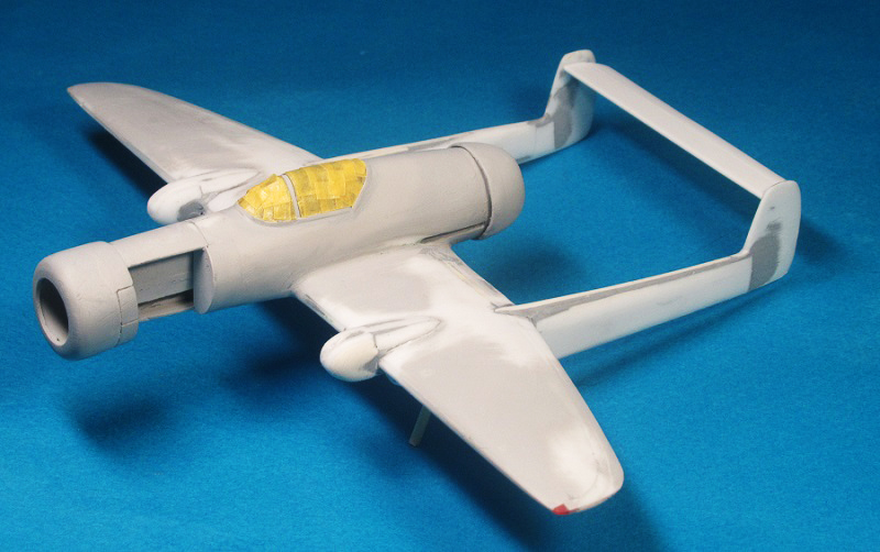

Обработал балки и обтекатели пушек, установил стабилизатор.
http://forumupload.ru/uploads/0011/4e/98/5/t925588.jpghttp://forumupload.ru/uploads/0011/4e/98/5/t701901.jpghttp://forumupload.ru/uploads/0011/4e/98/5/t204840.jpghttp://forumupload.ru/uploads/0011/4e/98/5/t138605.jpg
