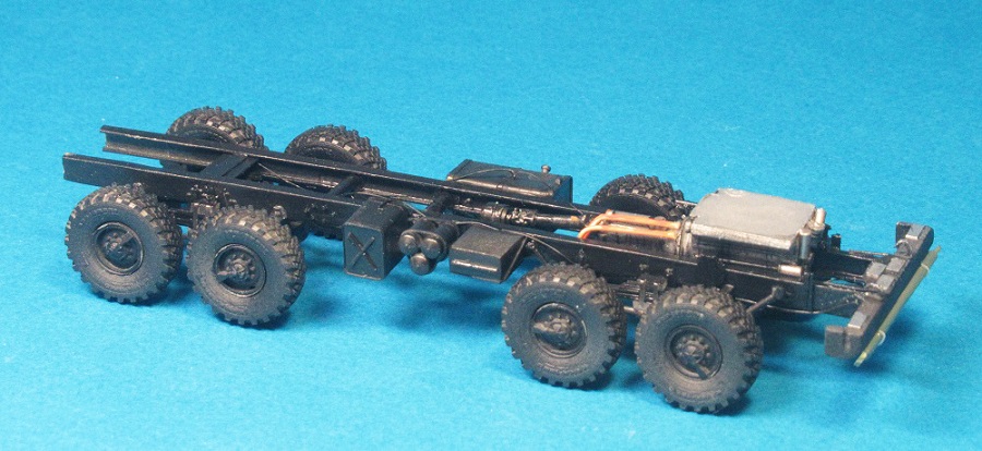

31

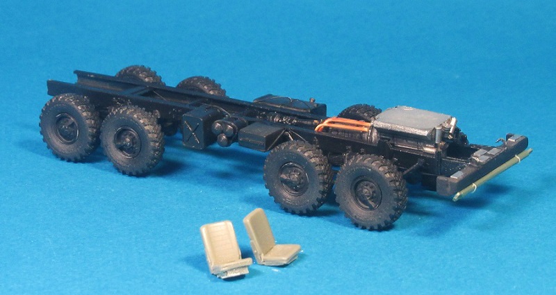

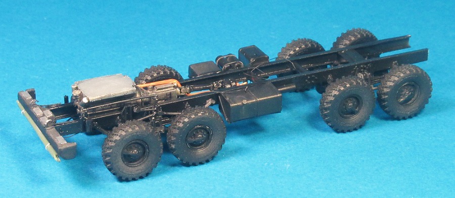

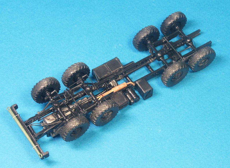

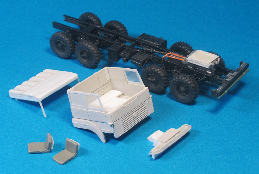

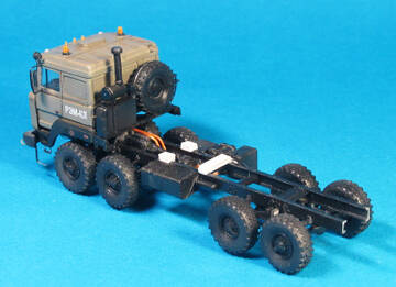

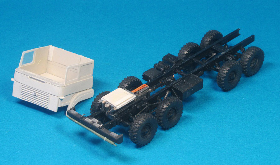

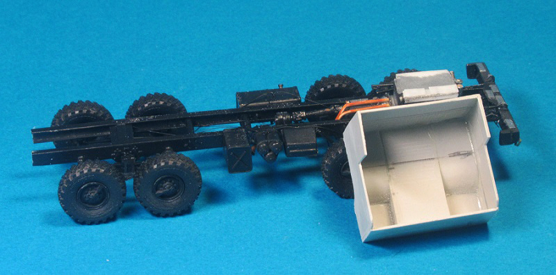

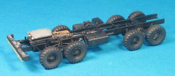

На этом работу с рамой и ходовой закончу. На очереди кабина.
http://upforme.ru/uploads/0011/4e/98/5/t173468.jpghttp://upforme.ru/uploads/0011/4e/98/5/t327670.jpghttp://upforme.ru/uploads/0011/4e/98/5/t48705.jpg
32

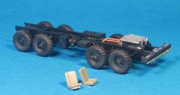

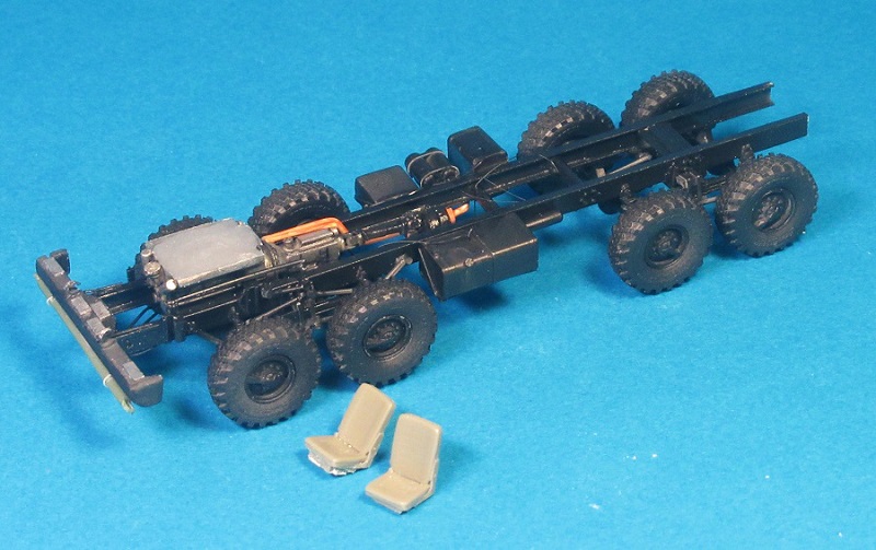

Самое главное для изготовления самодельной кабины у меня есть - смоляные кресла. Остальное само нарастёт).
http://upforme.ru/uploads/0011/4e/98/5/t104916.jpghttp://upforme.ru/uploads/0011/4e/98/5/t244104.jpg

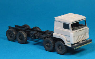

33

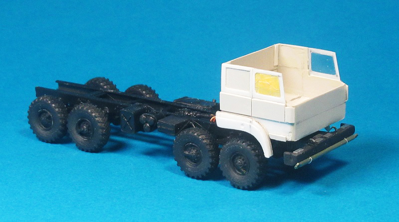

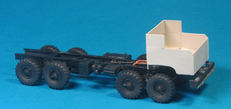

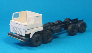

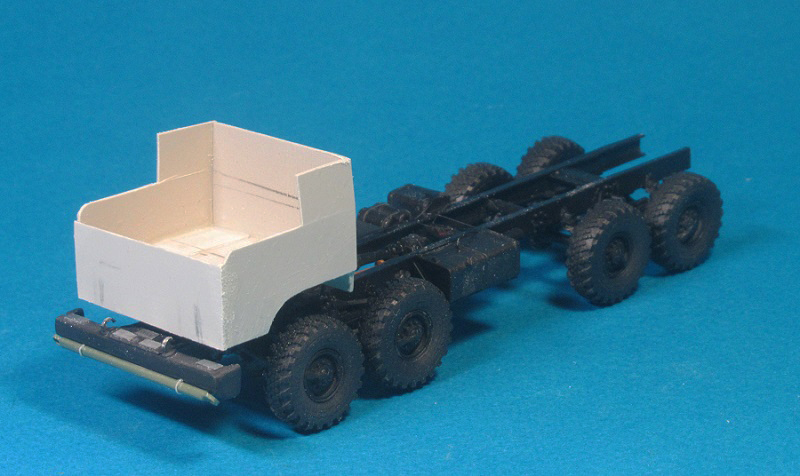

Склеил основу будущей кабины и теперь буду наращивать рельеф.
http://upforme.ru/uploads/0011/4e/98/5/t731869.jpghttp://upforme.ru/uploads/0011/4e/98/5/t133199.jpghttp://upforme.ru/uploads/0011/4e/98/5/t817242.jpg
34

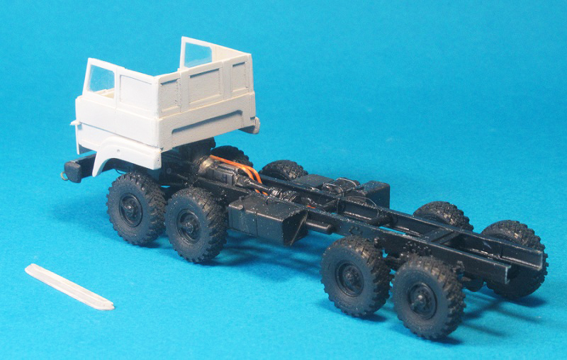

Поработал с бортами кабины. Завтра, когда всё хорошо просохнет, подправлю, где необходимо и начну рельефить заднюю и переднюю стенки.

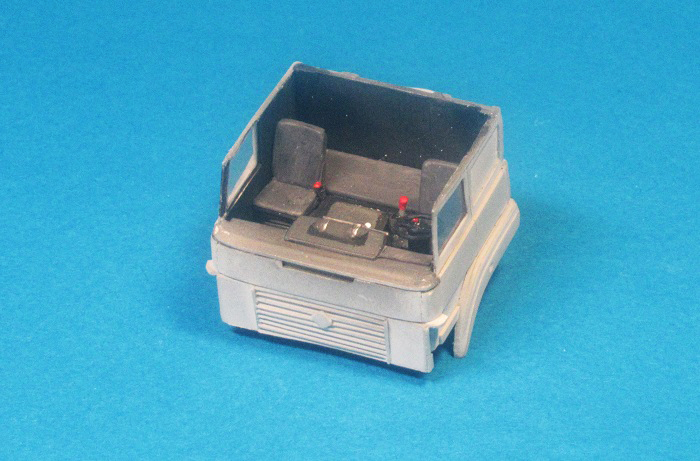

38
Покрасил и немного оборудовал кабину.

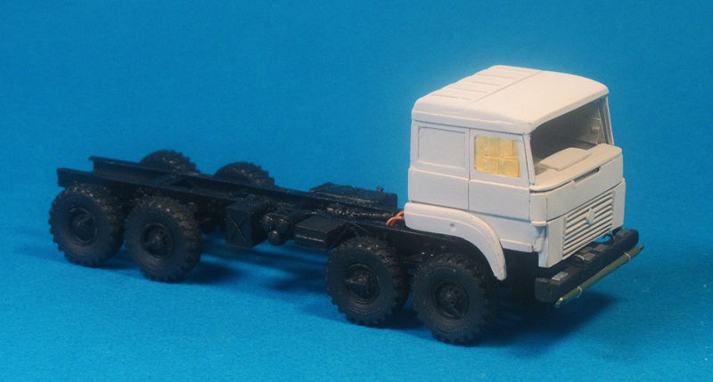

39

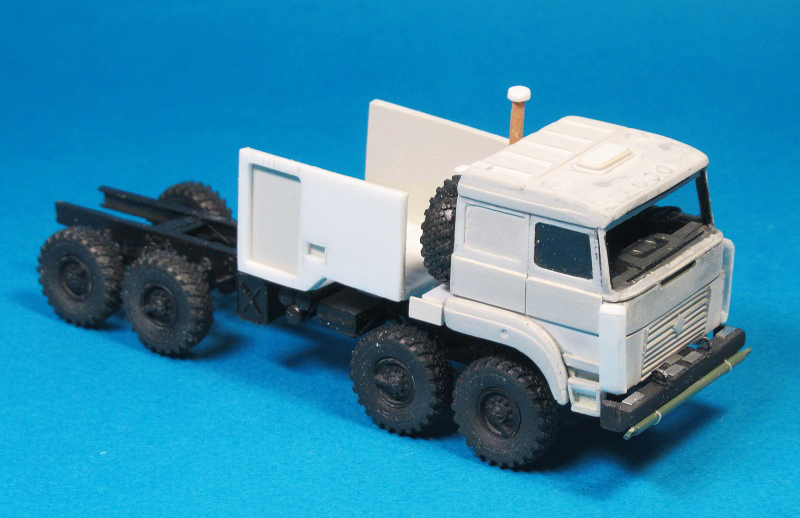

Приклеил крышу по месту и до покраски необходимо:
- доработать крышу (люк и т.п.);
- установить подножки под дверями;
- отработать место сопряжения стоек кабины;
- установить по месту "уши".
http://upforme.ru/uploads/0011/4e/98/5/t744596.jpghttp://upforme.ru/uploads/0011/4e/98/5/t305936.jpghttp://upforme.ru/uploads/0011/4e/98/5/t710590.jpg

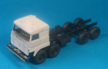

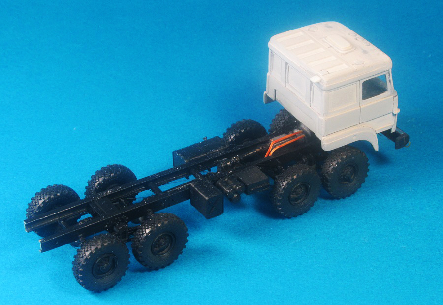

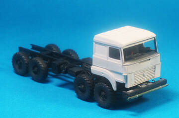

40
Подправил стойки и в целом проём лобовухи, доработал крышу.
http://upforme.ru/uploads/0011/4e/98/5/t581913.jpghttp://upforme.ru/uploads/0011/4e/98/5/t33029.jpg

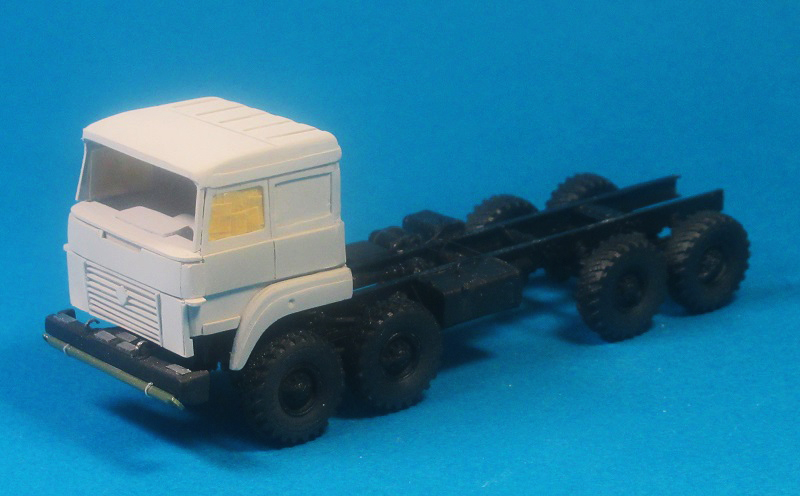

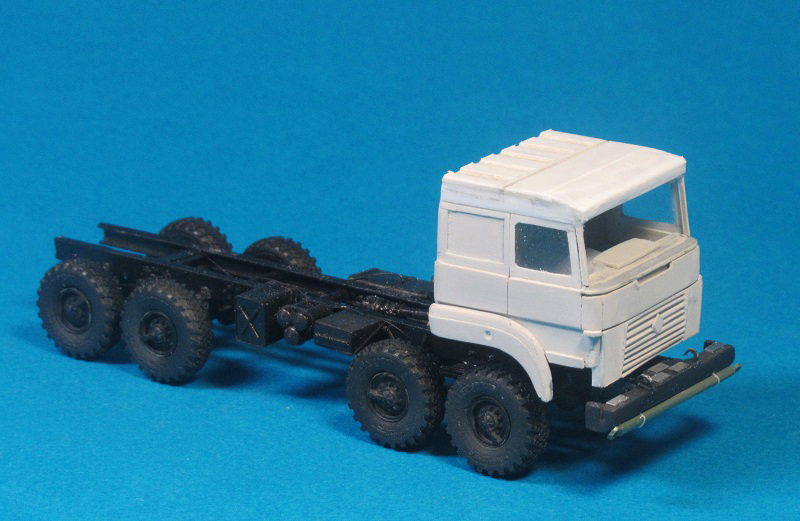

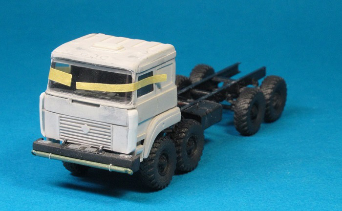

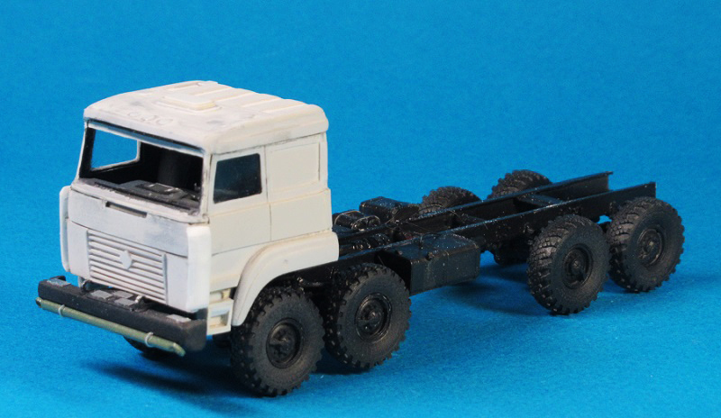

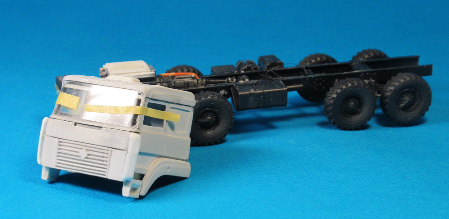

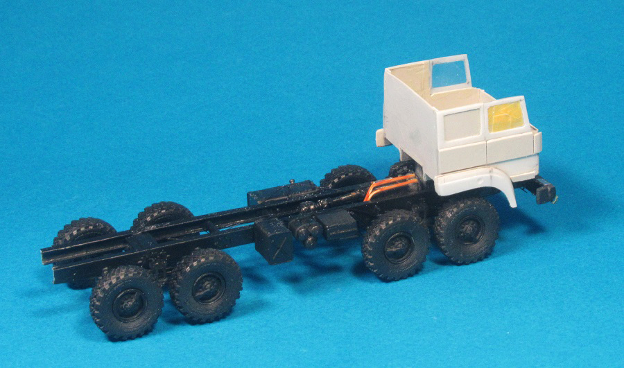

41

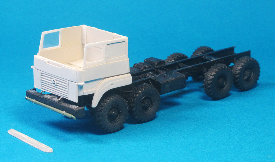

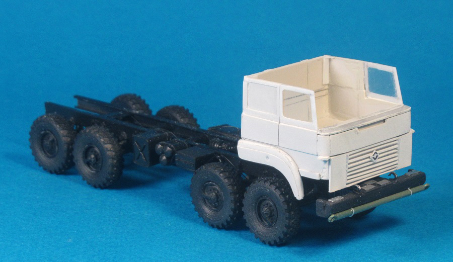

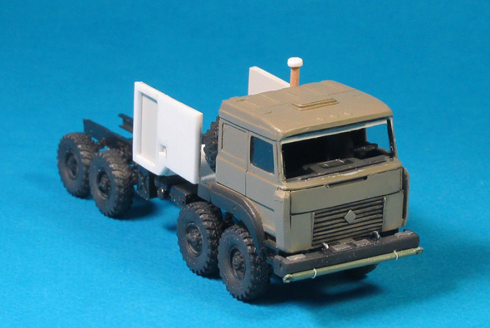

Закончил подготовку кабины к покраске: установил подножки и "уши". Заранее вырезал и подогнал по месту "лобовое стекло", которое установлю после покраски.
http://upforme.ru/uploads/0011/4e/98/5/t283514.jpghttp://upforme.ru/uploads/0011/4e/98/5/t783239.jpghttp://upforme.ru/uploads/0011/4e/98/5/t169144.jpghttp://upforme.ru/uploads/0011/4e/98/5/t711154.jpghttp://upforme.ru/uploads/0011/4e/98/5/t377069.jpg

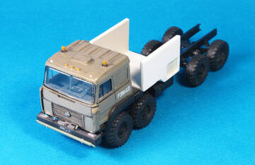

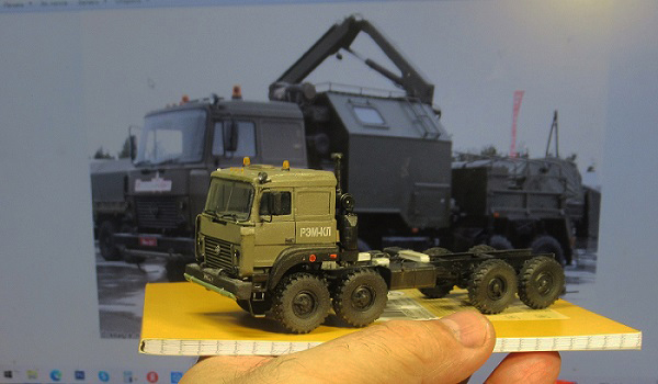

http://upforme.ru/uploads/0011/4e/98/5/t867294.jpghttp://upforme.ru/uploads/0011/4e/98/5/t319403.jpghttp://upforme.ru/uploads/0011/4e/98/5/t800993.jpg

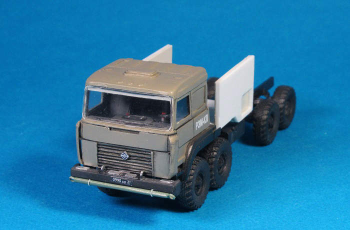

44
Перевёл декали, приварил тройным одеколоном. Завтра буду устанавливать лобовое стекло, сейчас оно просто приставлено.

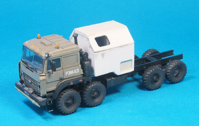

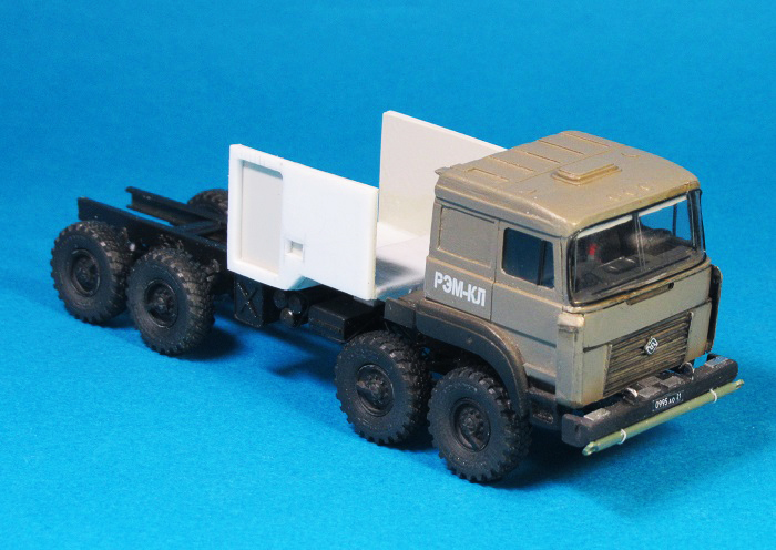

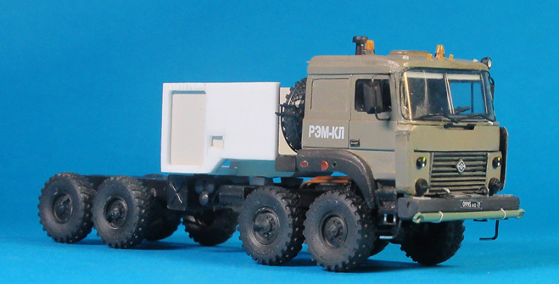

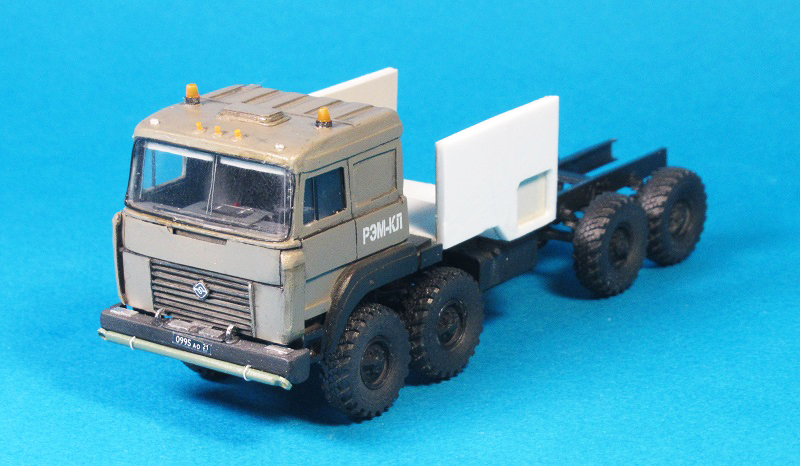

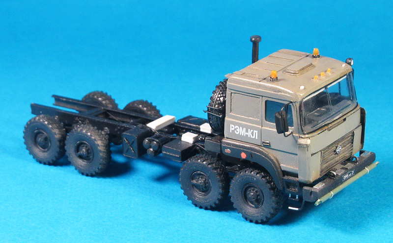

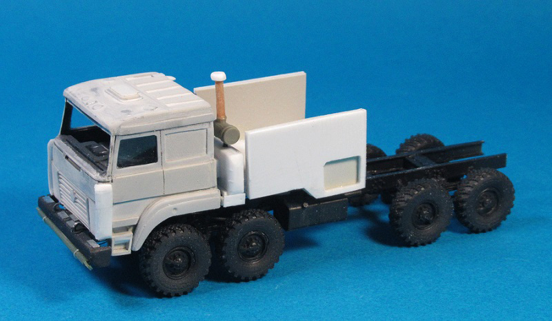

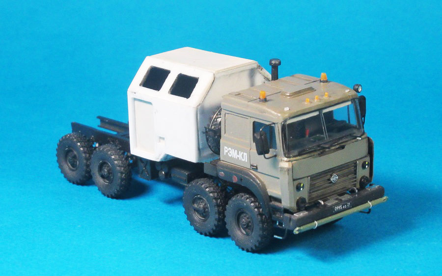

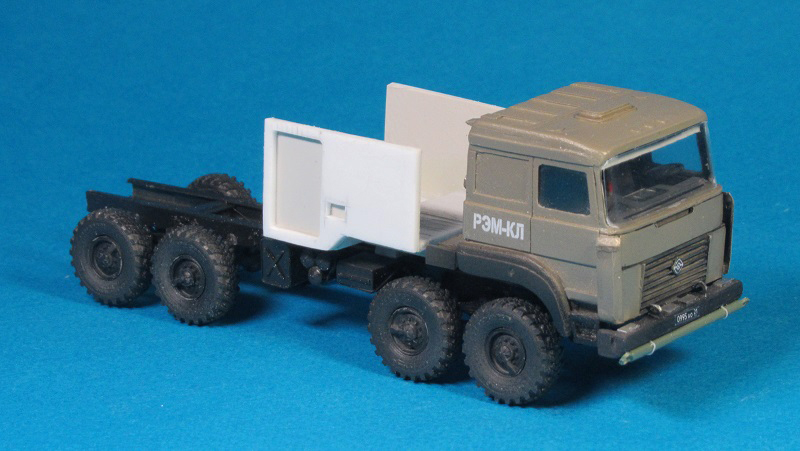

Установил лобовое стекло и на этом работу с основой кабины считаю законченной. Теперь деталировка и начну её с крыши.
http://upforme.ru/uploads/0011/4e/98/5/t447169.jpghttp://upforme.ru/uploads/0011/4e/98/5/t561799.jpghttp://upforme.ru/uploads/0011/4e/98/5/t191758.jpghttp://upforme.ru/uploads/0011/4e/98/5/t464856.jpg

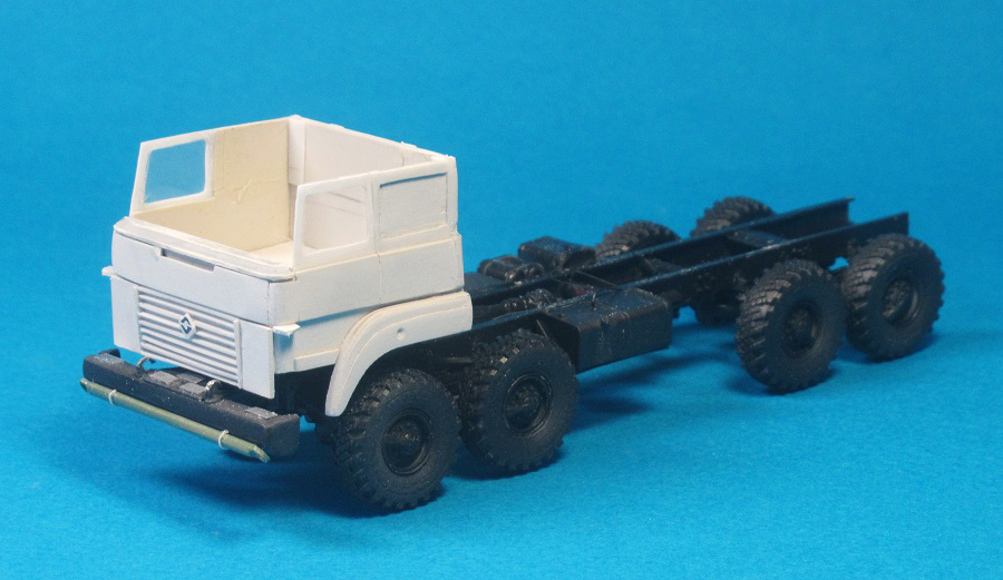

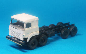

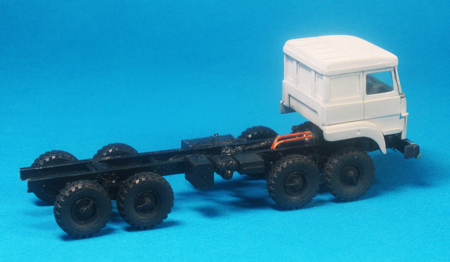

50

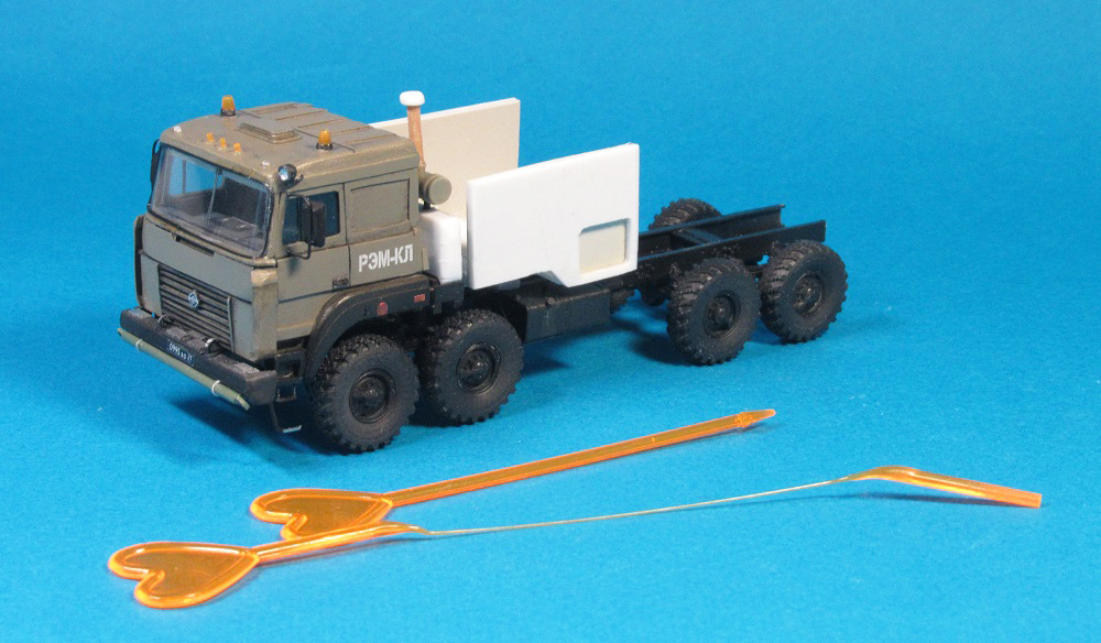

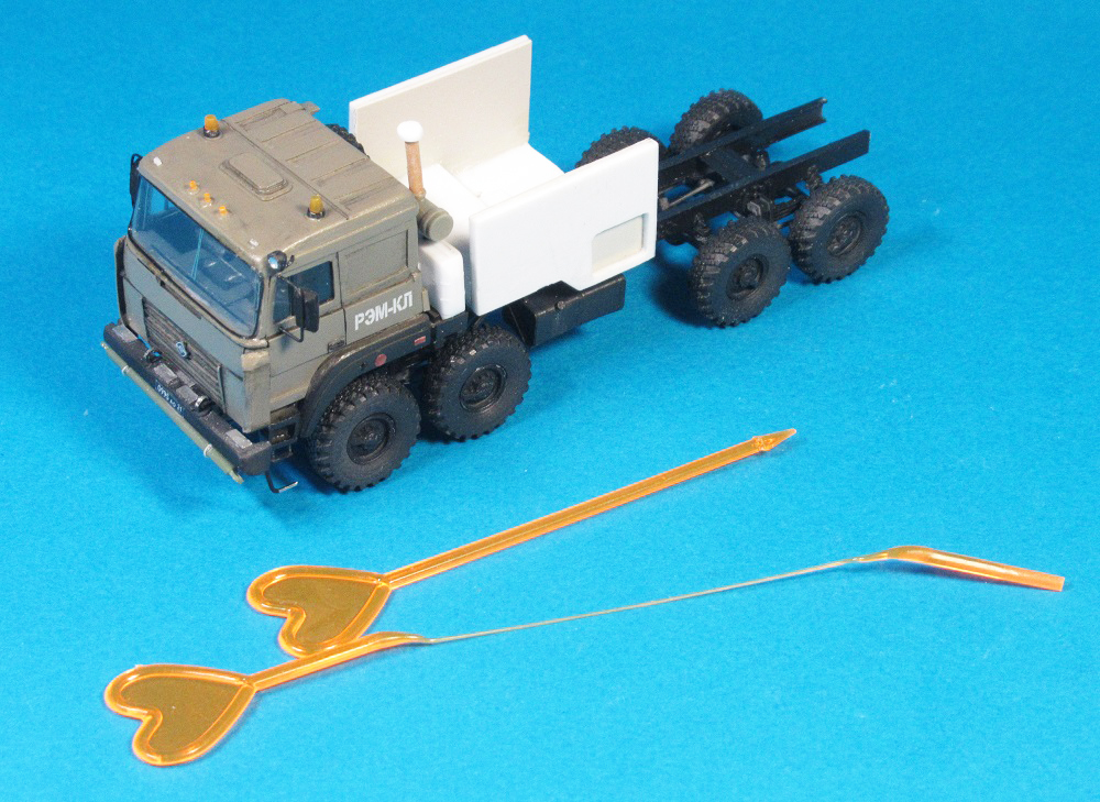

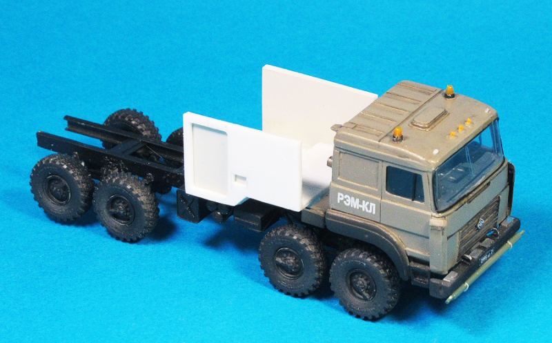

Закончил деталировку бортов кабины. Теперь главное не снести зеркала в процессе дальнейшего строительства).
Положил рядом шпажки, из которых точил "светомузыку" на крыше.
На очереди "лицо" кабины...
http://upforme.ru/uploads/0011/4e/98/5/t166407.jpghttp://upforme.ru/uploads/0011/4e/98/5/t980855.jpghttp://upforme.ru/uploads/0011/4e/98/5/t107988.jpghttp://upforme.ru/uploads/0011/4e/98/5/t352499.jpghttp://upforme.ru/uploads/0011/4e/98/5/t695539.jpg

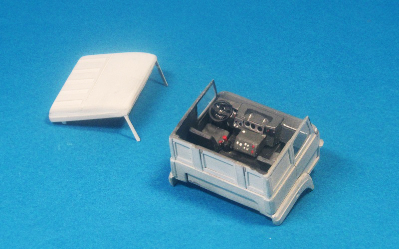

52

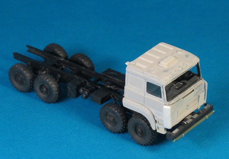

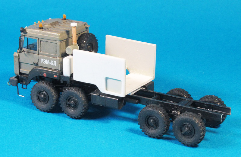

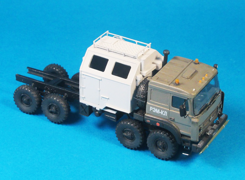

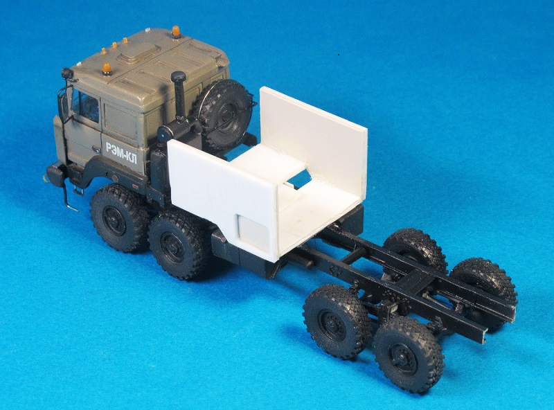

Закончил работу с "тылом" кабины. Уделял внимание тем деталям, которые не будут прикрыты кунгом. Завтра планирую с кабиной закончить и приклеить её по месту.
http://upforme.ru/uploads/0011/4e/98/5/t358574.jpghttp://upforme.ru/uploads/0011/4e/98/5/t384303.jpghttp://upforme.ru/uploads/0011/4e/98/5/t629038.jpghttp://upforme.ru/uploads/0011/4e/98/5/t683311.jpg

Марат, а "откушенные" кусочки шпажек полировать надо? Или достаточно "красиво" отпилить ("откусить")?
Вопрос "на перспективу", для изготовления навигационных огней на Ил-2 в 48-м масштабе (правда за него возьмусь, подозреваю, не раньше, чем через полгода)))
Глядя на твои работы складывается впечатление, что всё происходит само по себе, волшебной палочкой прикоснулся и - voila! )))  :flag:
54
Они хорошо блестят, но это если не работал по ним шкуркой. В случае с навигационными огнями, надо будет полировать. На моей модели я просто после монтажа фонарей нанёс на них футуру.

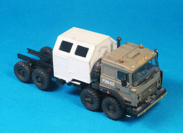

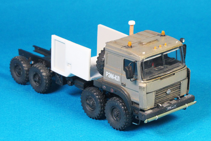

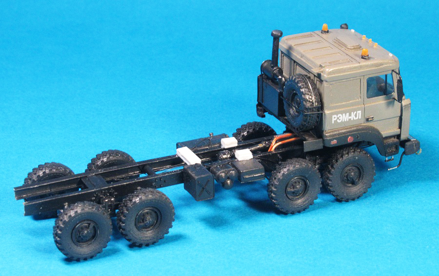

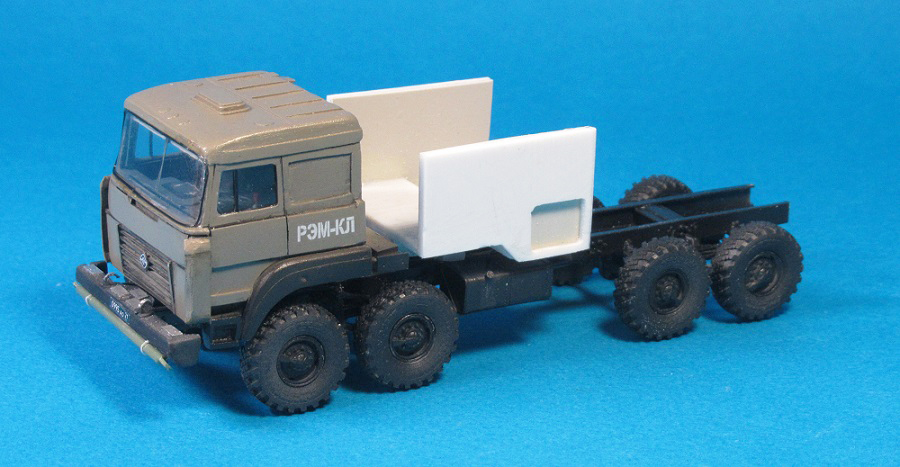

55

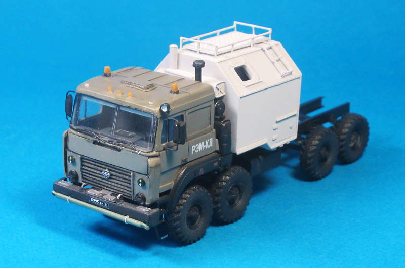

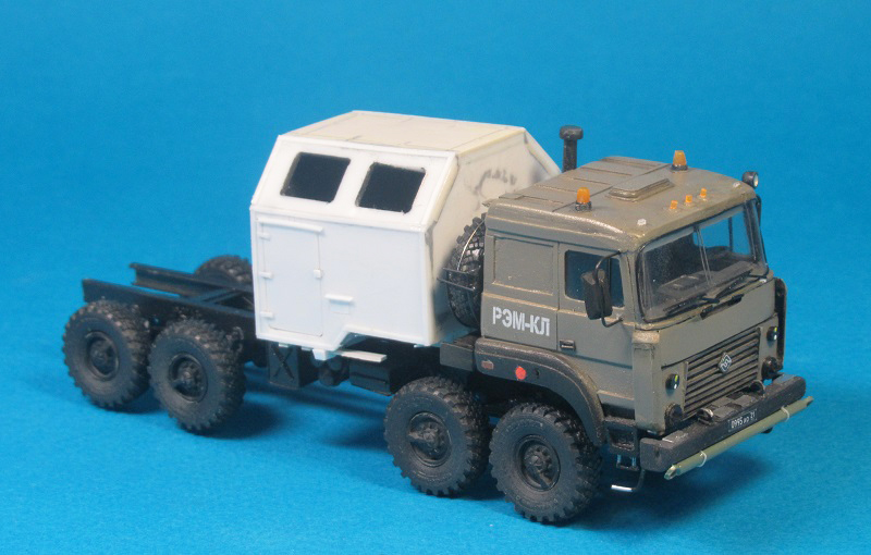

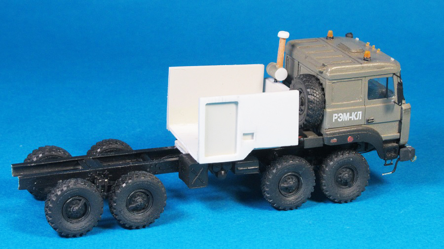

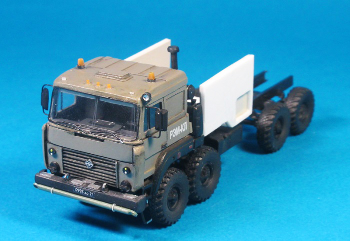

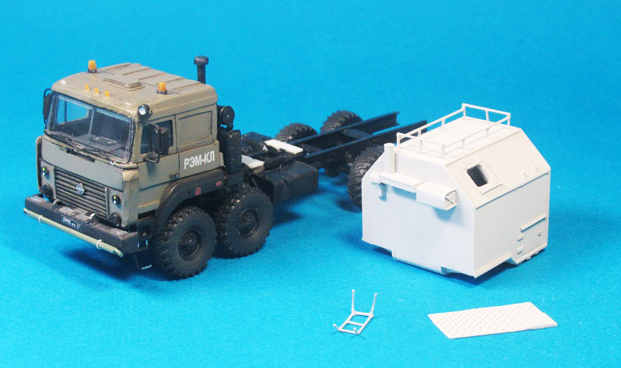

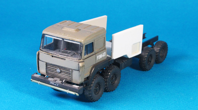

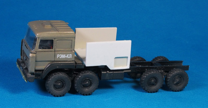

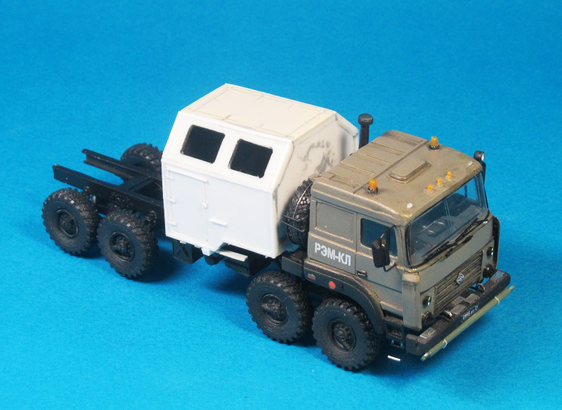

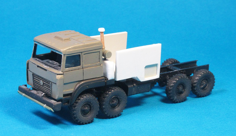

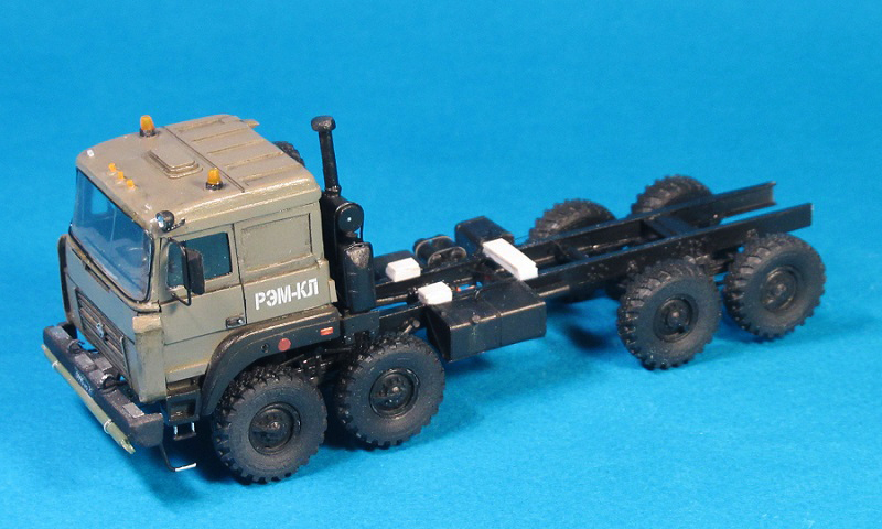

На этом с кабиной закончу. Не могу сказать, попал ли в образ, но старался).

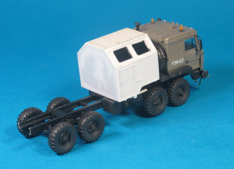

На очереди работа с кунгом.
http://upforme.ru/uploads/0011/4e/98/5/t234498.jpghttp://upforme.ru/uploads/0011/4e/98/5/t733341.jpghttp://upforme.ru/uploads/0011/4e/98/5/t236644.jpghttp://upforme.ru/uploads/0011/4e/98/5/t180990.jpghttp://upforme.ru/uploads/0011/4e/98/5/t815311.jpghttp://upforme.ru/uploads/0011/4e/98/5/t709063.jpghttp://upforme.ru/uploads/0011/4e/98/5/t295520.jpg

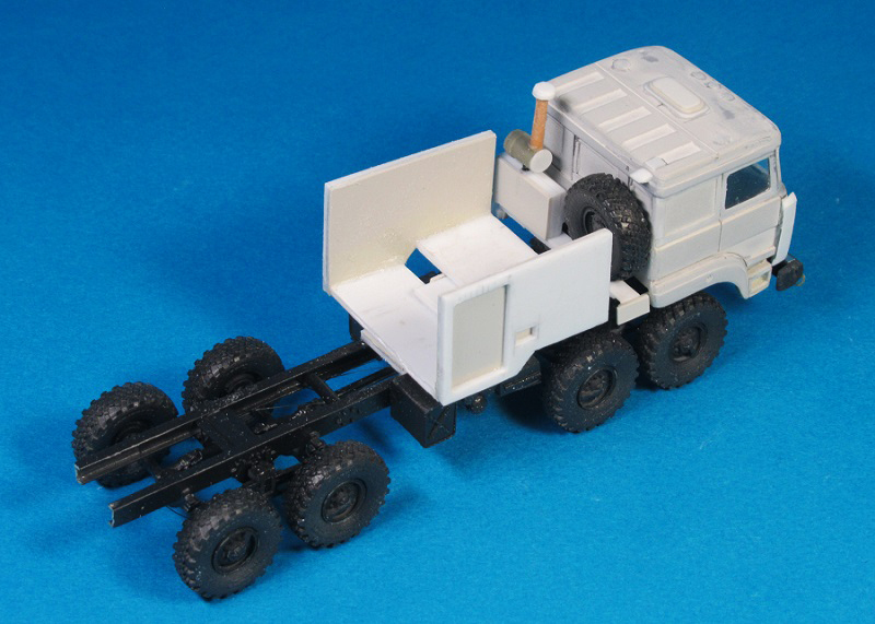

56

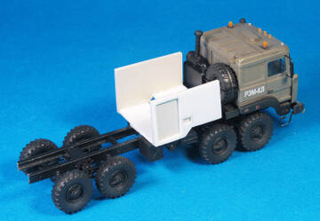

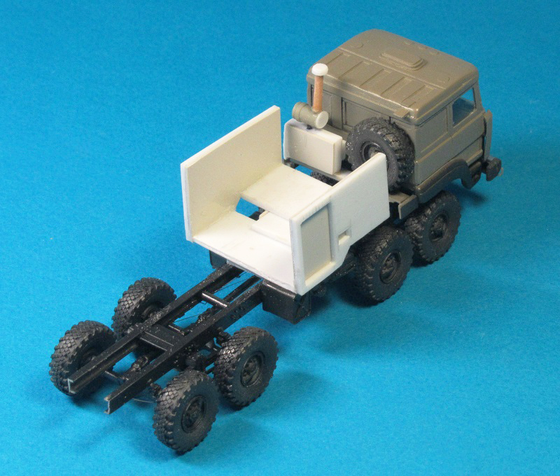

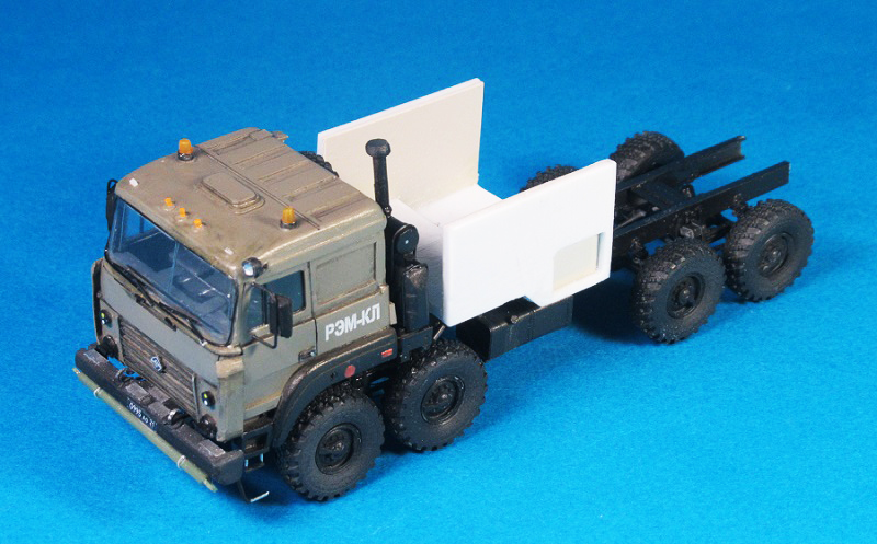

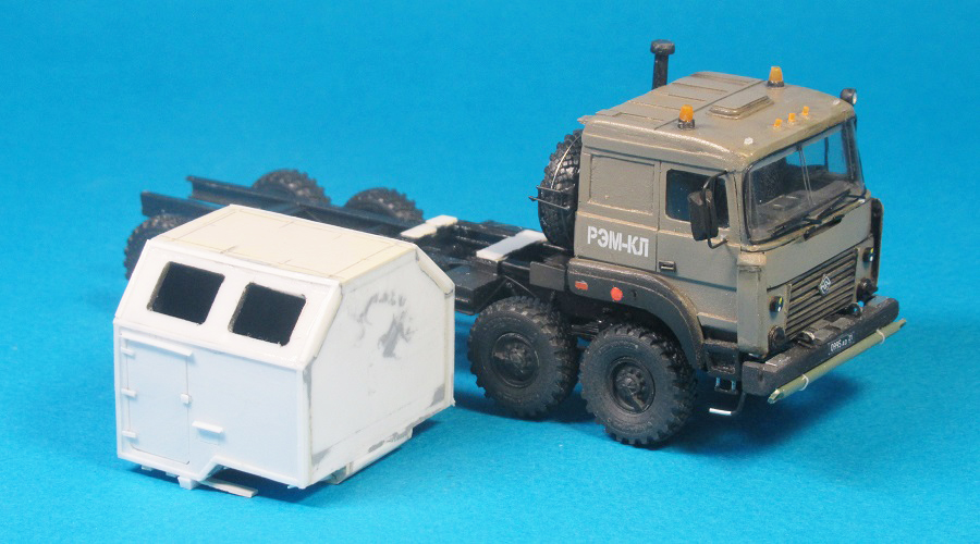

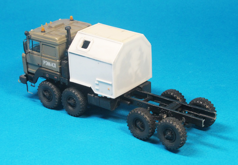

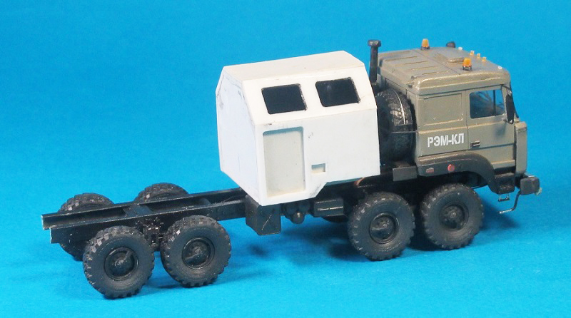

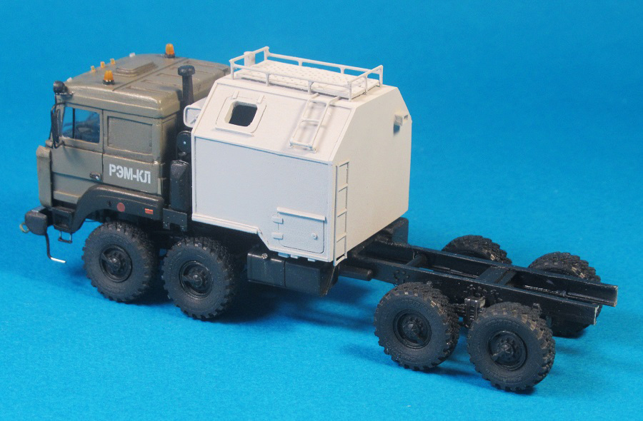

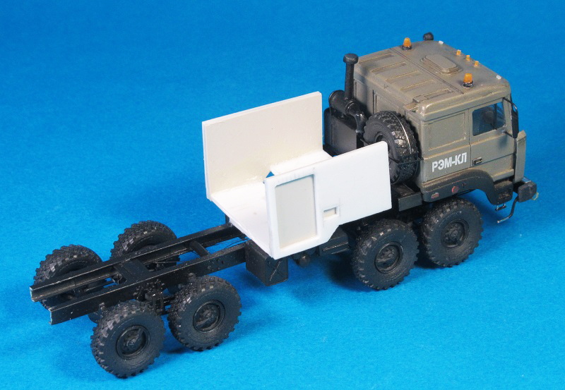

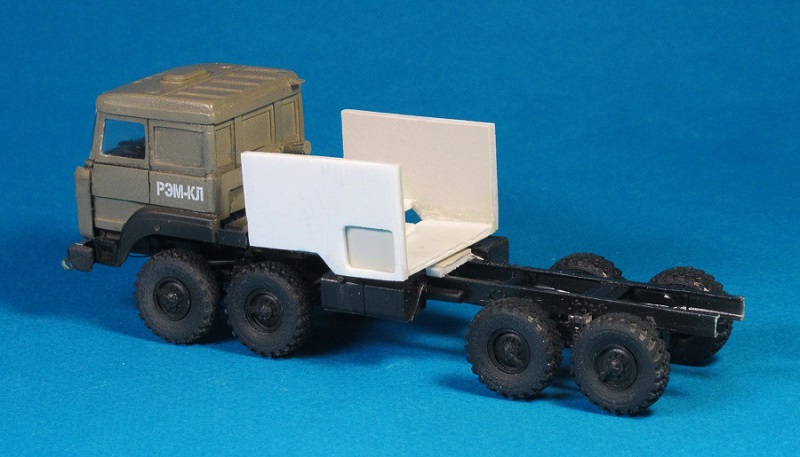

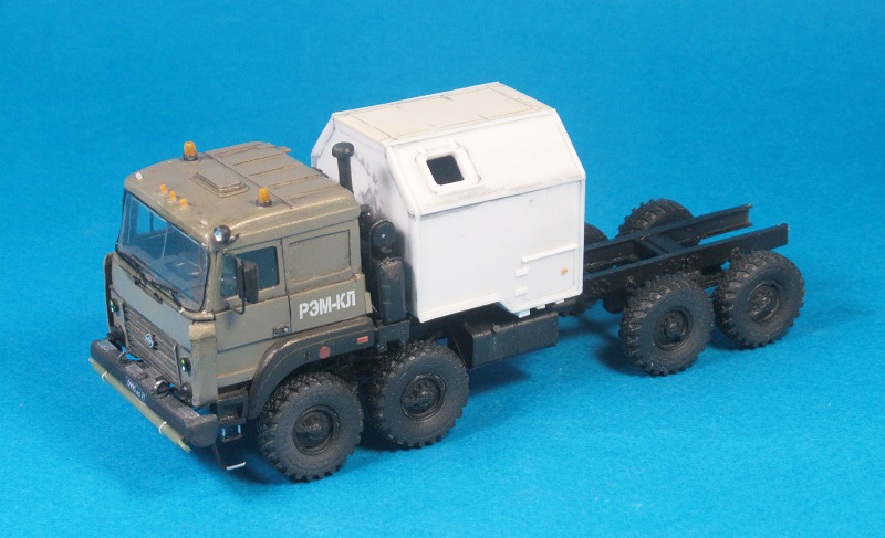

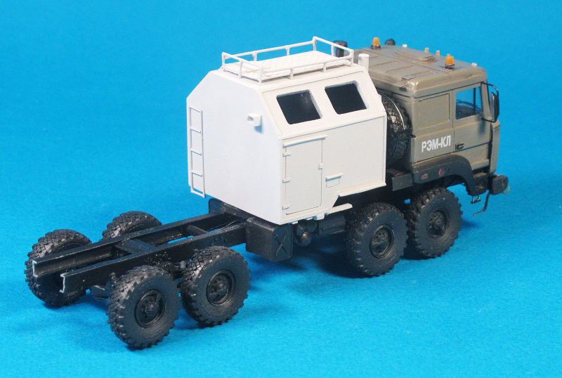

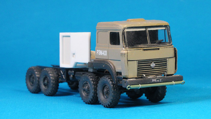

Работа с кунгом будет состоять из 4-х этапов: склеивание основы, подготовка к покраске, покраска, деталировка (монтаж по месту).
Закончил первый этап, немного подшпаклюю и начну подготовку к покраске.
Внутри кунга ничего не делал, просто покрасил внутренние стенки чёрным акрилом.
http://upforme.ru/uploads/0011/4e/98/5/t268042.jpghttp://upforme.ru/uploads/0011/4e/98/5/t24039.jpghttp://upforme.ru/uploads/0011/4e/98/5/t903703.jpg

Спасибо за информацию, Марат! Поскольку футуры нет, придётся полировать))).
ЗдОрово получается!  :flag:

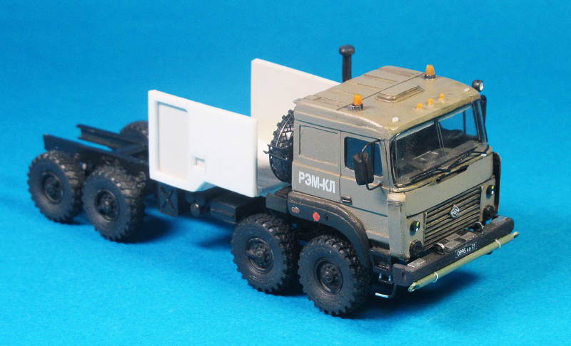

Продолжаю подготовку кунга к покраске. Пусть подсохнет и завтра продолжу.
http://upforme.ru/uploads/0011/4e/98/5/t321644.jpghttp://upforme.ru/uploads/0011/4e/98/5/t486163.jpghttp://upforme.ru/uploads/0011/4e/98/5/t780500.jpghttp://upforme.ru/uploads/0011/4e/98/5/t326505.jpghttp://upforme.ru/uploads/0011/4e/98/5/t375671.jpghttp://upforme.ru/uploads/0011/4e/98/5/t513968.jpg
60
Сделал всё, что планировал выполнить до покраски кунга. Загрунтовал.
http://upforme.ru/uploads/0011/4e/98/5/t22580.jpghttp://upforme.ru/uploads/0011/4e/98/5/t624378.jpghttp://upforme.ru/uploads/0011/4e/98/5/t784681.jpghttp://upforme.ru/uploads/0011/4e/98/5/t954229.jpghttp://upforme.ru/uploads/0011/4e/98/5/t411234.jpg
