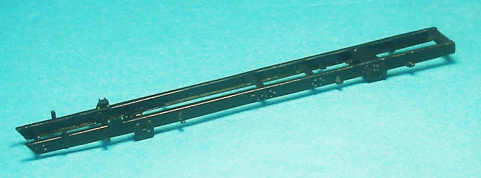

С рамой закончил. Днём загрунтую, исправлю ошибки и покрашу.
Следующим этапом будет изготовление мостов и подвески.

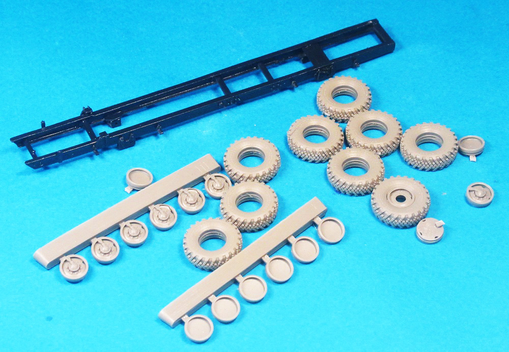

Получил от друга посылку со всякими разностями для проектов автомобильной техники в масштабе 1/72. О перспективных проектах пока писать не буду, а вот о начатой модели РЭМ-КЛ на шасси Урал-532362 упомяну. Проект был остановлен по разным причинам... Теперь мне подарили комплект колёс, что ускорит и облегчит работы.

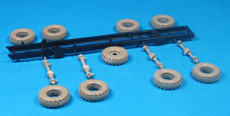

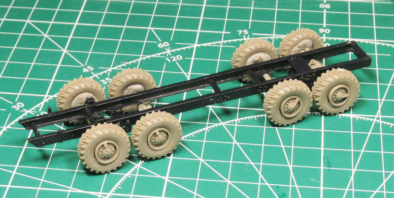

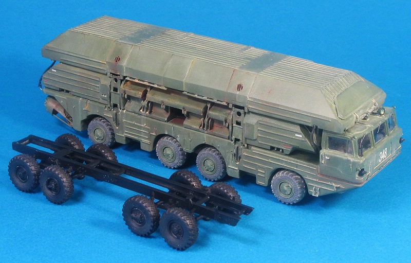

Приставил колёса к раме на пластилине). Проект продолжается... Теперь займусь подвеской.
http://upforme.ru/uploads/0011/4e/98/5/t443253.jpghttp://upforme.ru/uploads/0011/4e/98/5/t653603.jpg

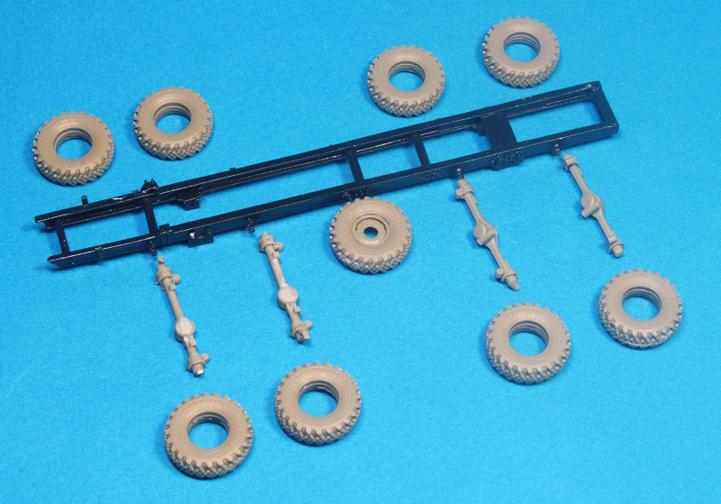

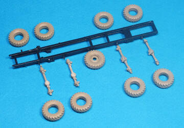

После длительного перерыва пересмотрел план строительства данной модели и сделал дополнения. Обнаружил, что собрал мало информации по ходовой и сейчас навёрстываю из инета. Пока подготовил мосты под доработку и сточил питатели на шинах. Ближайшая задача - мосты и подвеска.
http://upforme.ru/uploads/0011/4e/98/5/t435555.jpghttp://upforme.ru/uploads/0011/4e/98/5/t382987.jpg

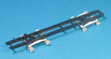

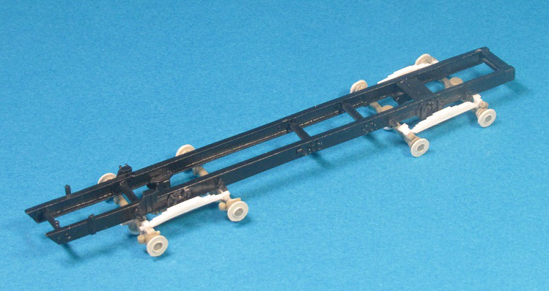

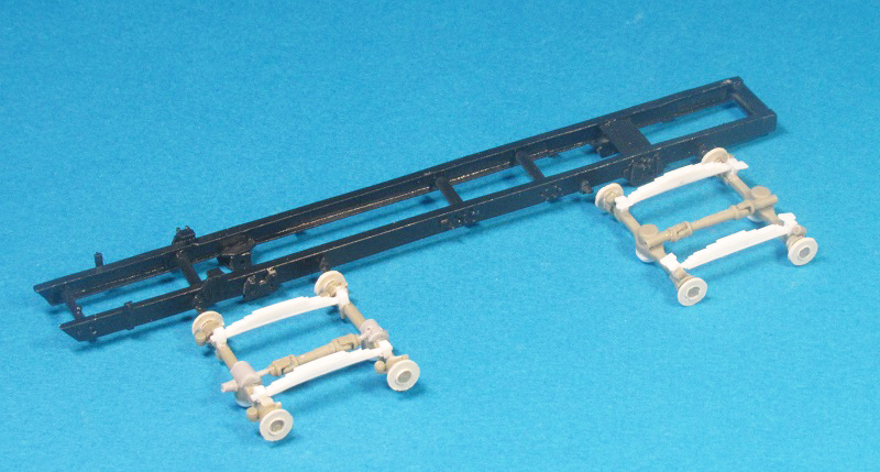

Доработал мосты по покраску и склеил из роллтонпласта рессоры. Соединил мосты рессорами и смоляными карданными валами. Перед покраской добавлю деталей.
http://upforme.ru/uploads/0011/4e/98/5/t585857.jpghttp://upforme.ru/uploads/0011/4e/98/5/t747732.jpg

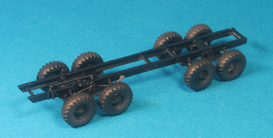

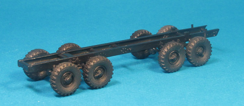

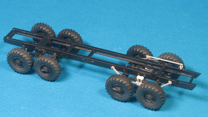

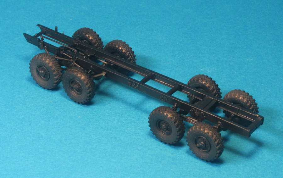

Решил до деталировки подвески установить мосты в комплекте с колёсами на раму. Пусть устоится, затем продолжу деталировку.
http://upforme.ru/uploads/0011/4e/98/5/t354912.jpghttp://upforme.ru/uploads/0011/4e/98/5/t512931.jpghttp://upforme.ru/uploads/0011/4e/98/5/t452038.jpg

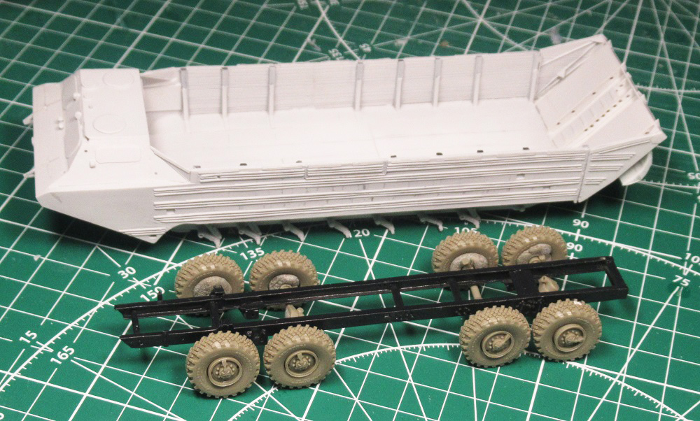

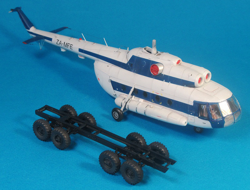

Для наглядности сфотографировал остов  с другими моделями масштаба 1/72.
http://upforme.ru/uploads/0011/4e/98/5/t364076.jpghttp://upforme.ru/uploads/0011/4e/98/5/t131340.jpg

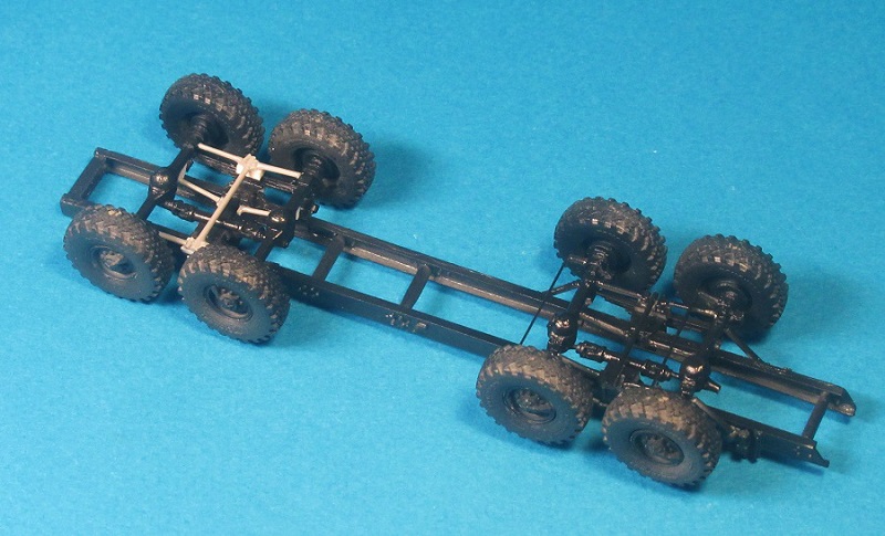

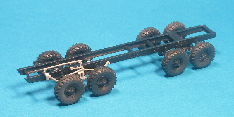

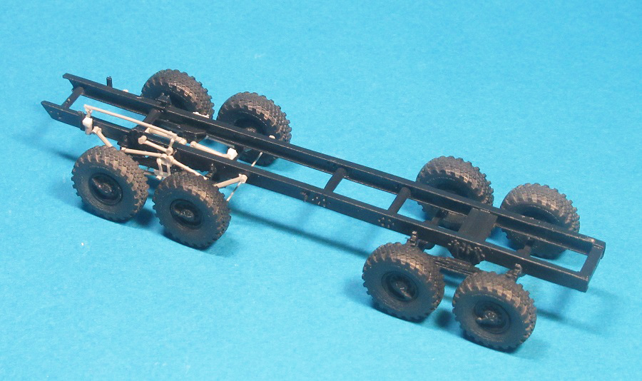

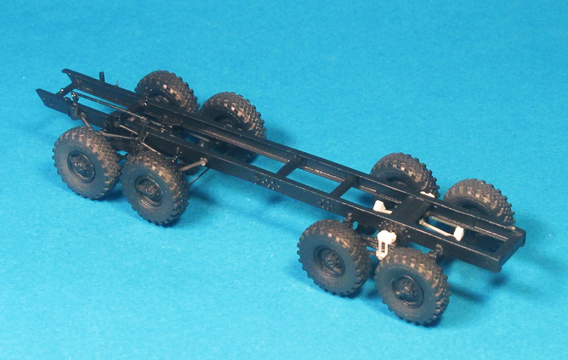

Закончил с подвеской передних мостов, имитировал узлы и детали рулевой. Следующим этапом "подвешу" заднюю пару мостов.
http://upforme.ru/uploads/0011/4e/98/5/t705849.jpghttp://upforme.ru/uploads/0011/4e/98/5/t528865.jpghttp://upforme.ru/uploads/0011/4e/98/5/t523766.jpghttp://upforme.ru/uploads/0011/4e/98/5/t353531.jpg

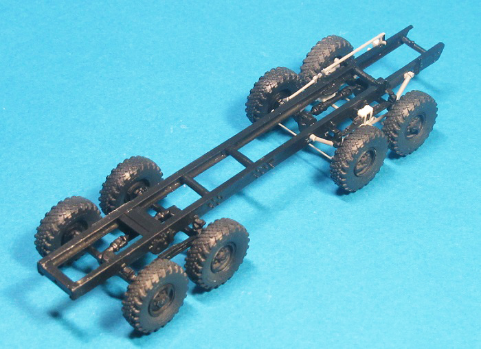

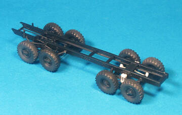

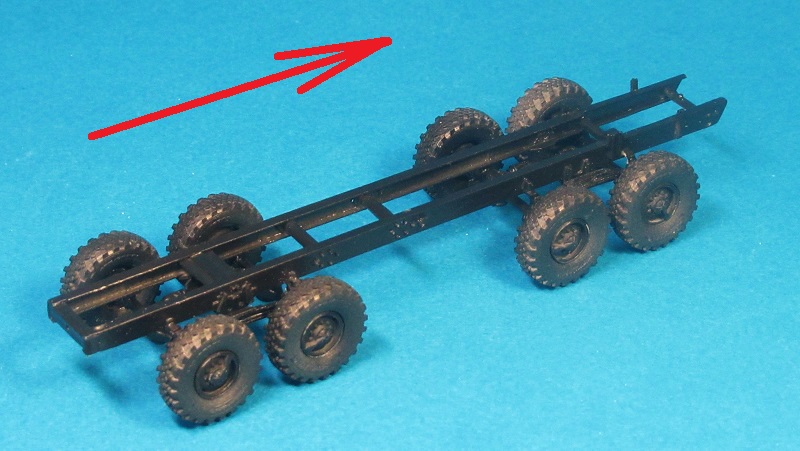

Доработал подвеску задних мостов, завтра покрашу и начну работу с движком и коробкой.
http://upforme.ru/uploads/0011/4e/98/5/t181175.jpghttp://upforme.ru/uploads/0011/4e/98/5/t994016.jpghttp://upforme.ru/uploads/0011/4e/98/5/t787405.jpg

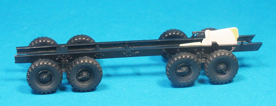

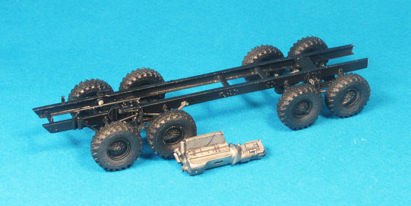

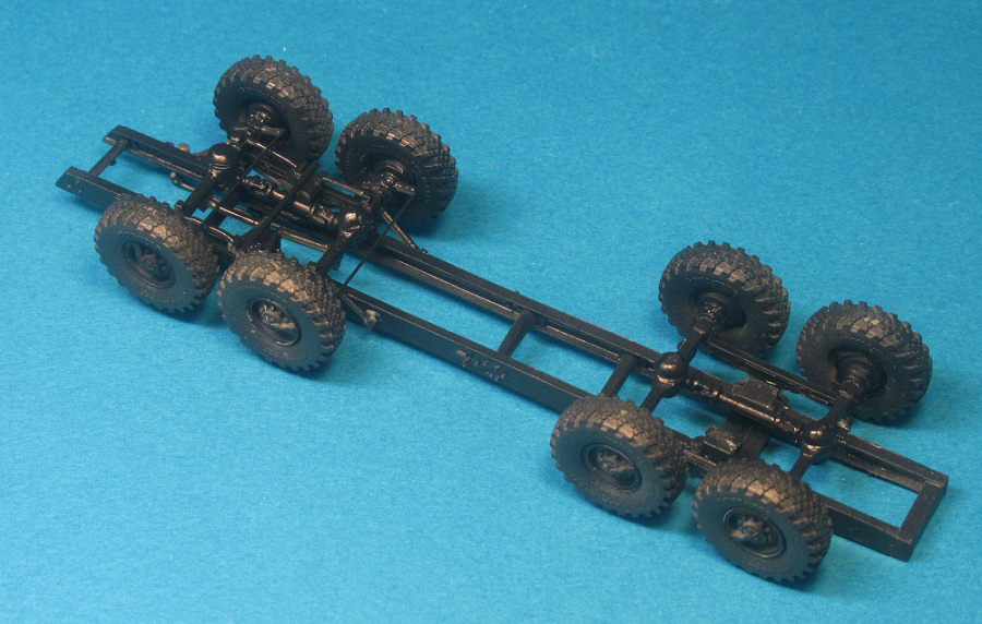

Вырезал из пластика контур двигателя в купе с коробкой, чтобы определить месторасположение на раме. Т.к. кабина полностью закроет силовой узел, то детализировать верхнюю часть двигателя и коробки не буду. Только то, что видно снизу.
http://upforme.ru/uploads/0011/4e/98/5/t92044.jpghttp://upforme.ru/uploads/0011/4e/98/5/t342499.jpg
25

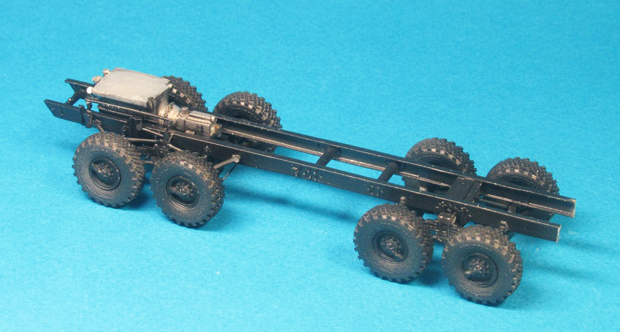

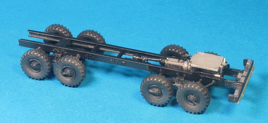

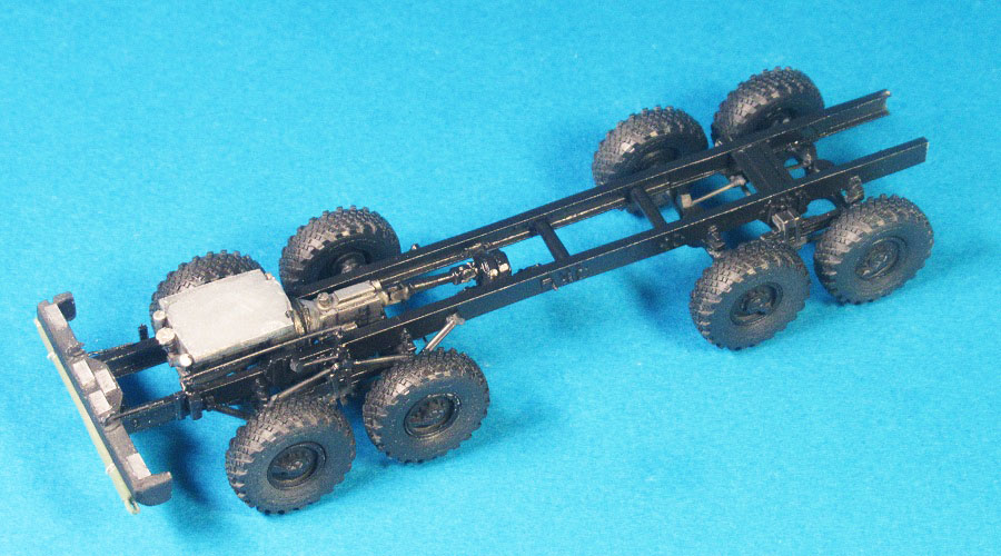

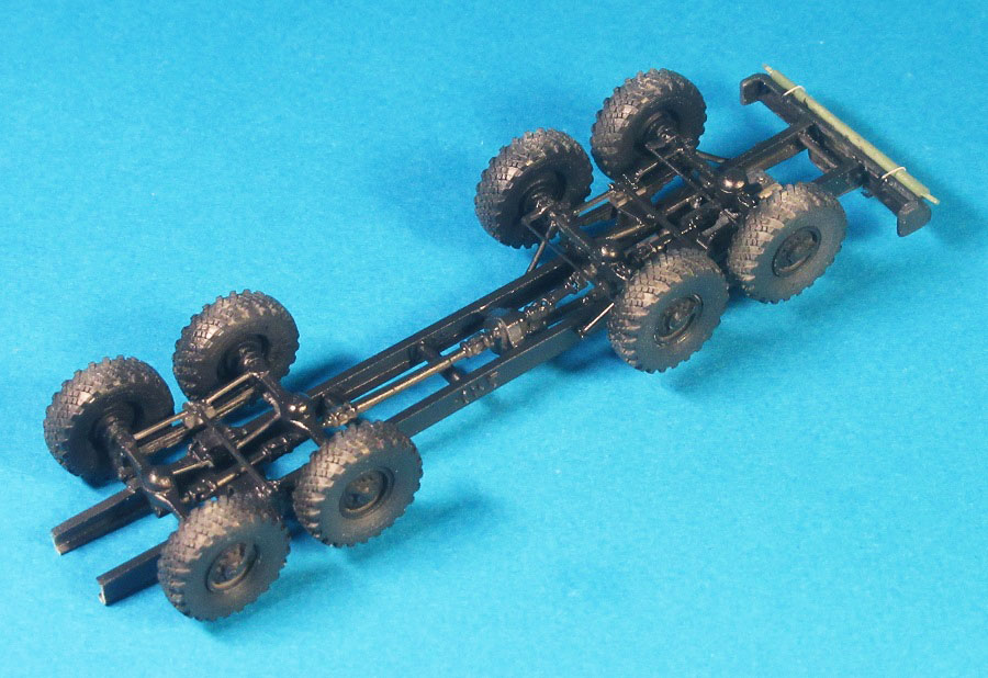

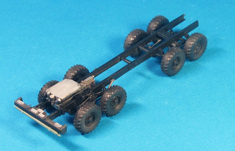

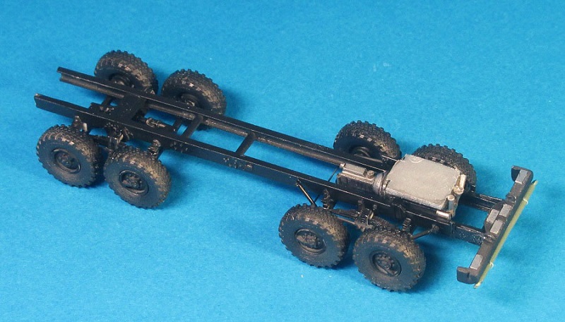

На этом с имитацией двигателя и КП закончу. Приклеил сборку по месту и теперь займусь передним буфером и добавлю магистралей в районе движка снизу.
http://upforme.ru/uploads/0011/4e/98/5/t630942.jpghttp://upforme.ru/uploads/0011/4e/98/5/t263618.jpghttp://upforme.ru/uploads/0011/4e/98/5/t245916.jpg

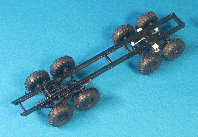

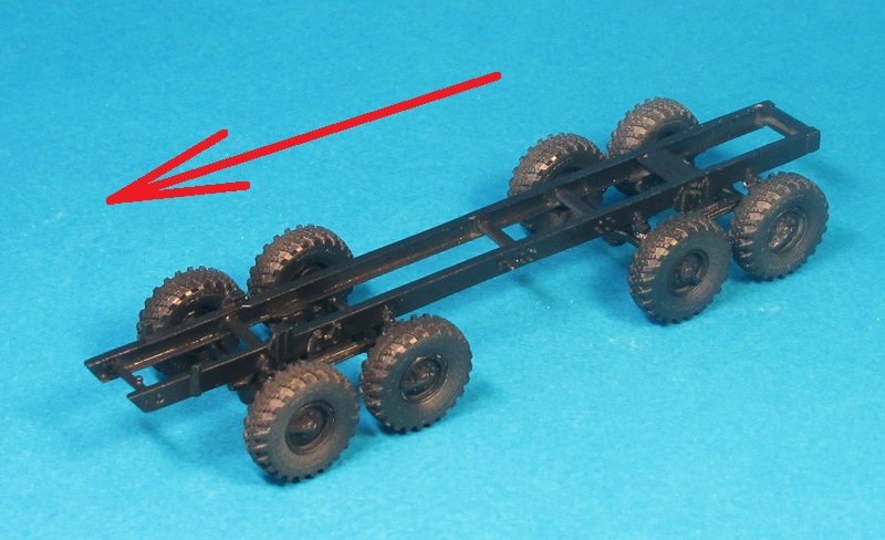

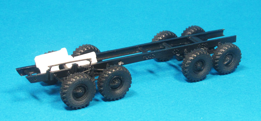

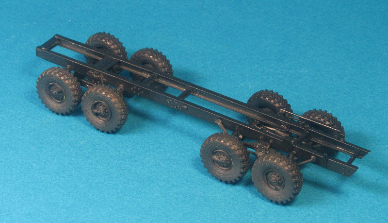

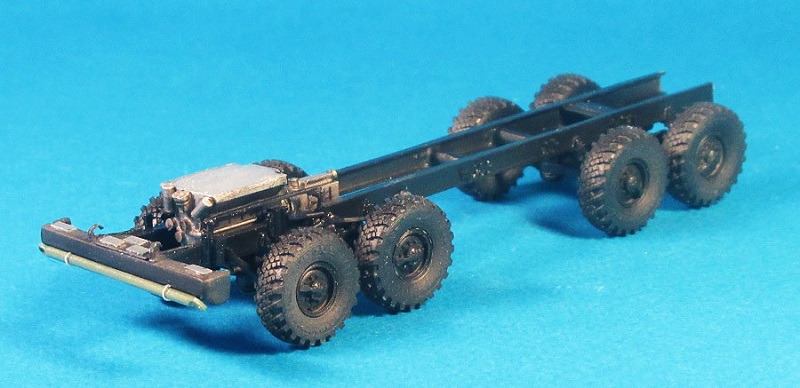

Закончил работу с передним буфером. Подножку хотел сначала сделать в выдвинутом положении, но потом "задвинул". Боковые "рога-подножки" установлю в конце проекта, иначе снесу их в процессе).
http://upforme.ru/uploads/0011/4e/98/5/t541308.jpghttp://upforme.ru/uploads/0011/4e/98/5/t370743.jpghttp://upforme.ru/uploads/0011/4e/98/5/t328489.jpghttp://upforme.ru/uploads/0011/4e/98/5/t789990.jpghttp://upforme.ru/uploads/0011/4e/98/5/t628194.jpg

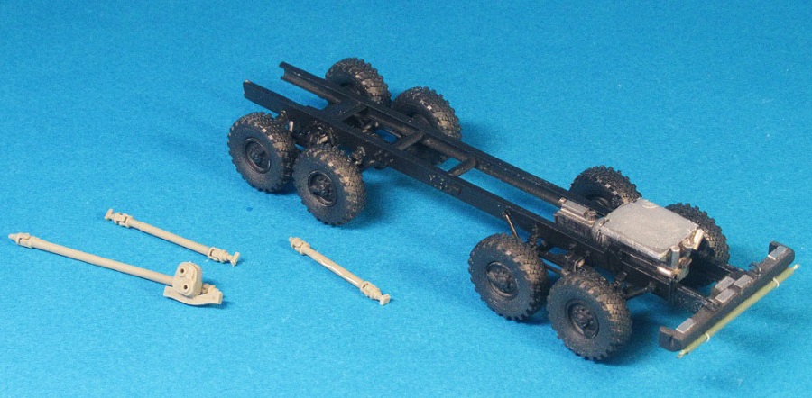

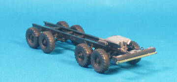

В наличии имеются смоляные раздатка и карданы, вот их и использую в работе...
http://upforme.ru/uploads/0011/4e/98/5/t888135.jpg
30

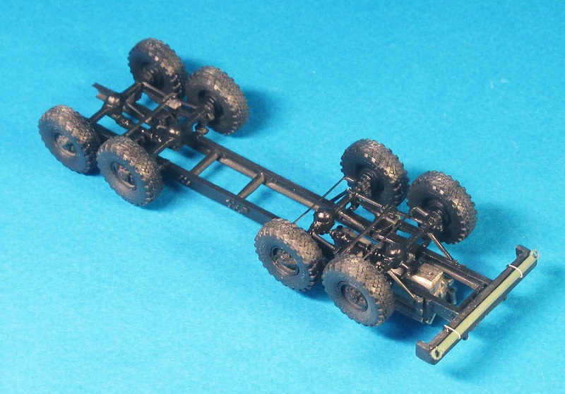

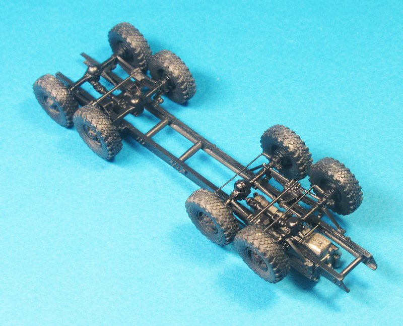

Закончил работу с раздаткой, установил недостающие карданы. Теперь отработаю "навеску" на раму (баки, баллоны, магистрали и т.п.).
http://upforme.ru/uploads/0011/4e/98/5/t434000.jpghttp://upforme.ru/uploads/0011/4e/98/5/t461202.jpghttp://upforme.ru/uploads/0011/4e/98/5/t913546.jpg
