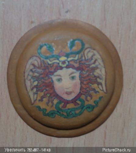

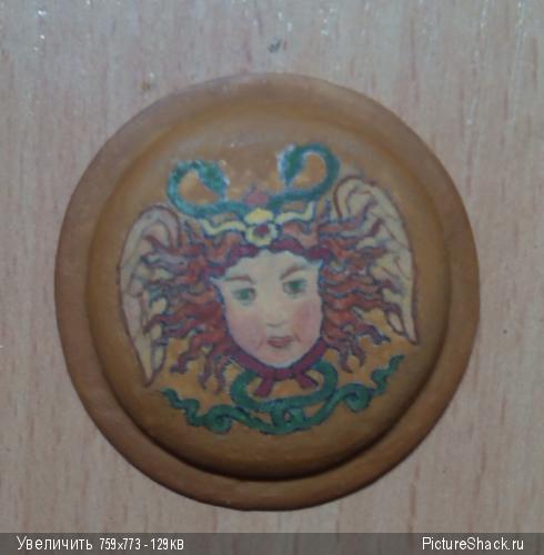

Я сейчас щит делаю....
И решил смухлевать.
Распечатал на офисном принтере (на обычной снегурочке) шаблон.
Вырезал, покрыл морду лица акриловым лаком (несколько слоев с высыханием предыдущего)
Промочил губку, положил на нее болванку возвратно-поступательными движениями стер нижний слой бумаги... Короче раслоил оставив лишь верхний с принтом... и зафиксировал его разбавленным водой ПВА (короче декупаж)
Иголочкой удалил лишнее... Когда засохло края прошел мелким надфилем и покрасил...
Тыц
http://www.pictureshack.ru/thumbs/3047_IMG_20150204_173515.jpg
http://www.pictureshack.ru/thumbs/46075_IMG_20150204_173530_1.jpg
не понравились мне только крылья... думаю первый блин - комом, но технология и процесс ясен...
хочу отодрать... сначала нанести крылья (без бумажной подложки), а затем уже голову с волосней...
