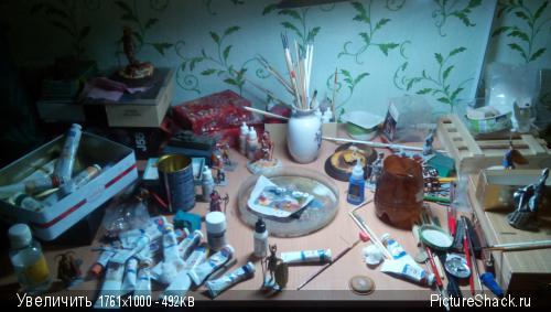

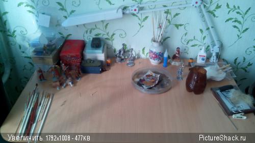

Дело в том, что после просмотра данной темы я категорически решил у себя убраться :blush:
ДО
http://www.pictureshack.ru/thumbs/69479_IMG_20150204_173904_1.jpg
ПОСЛЕ
http://www.pictureshack.ru/thumbs/9980_IMG_20150301_120643.jpg
Как говорится результат на лицо (в нашем же случае на столе)))
А еще мне фотография "ДО" напоминает лист из книги "Найди Вилли" ))...
