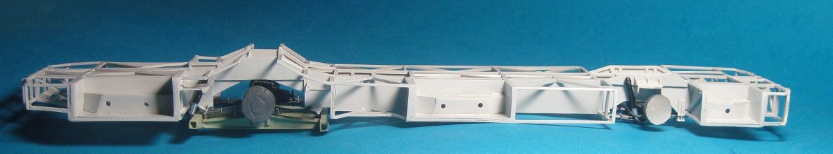

Доработал раму и покрасил, но прежде, чем её установить, надо сделать гидроцилиндры
http://upforme.ru/uploads/0011/4e/98/5/t55869.jpg
Отредактировано Марат (9 Июл 2021 16:28)

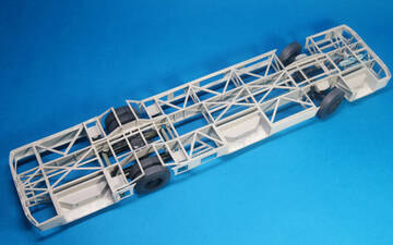

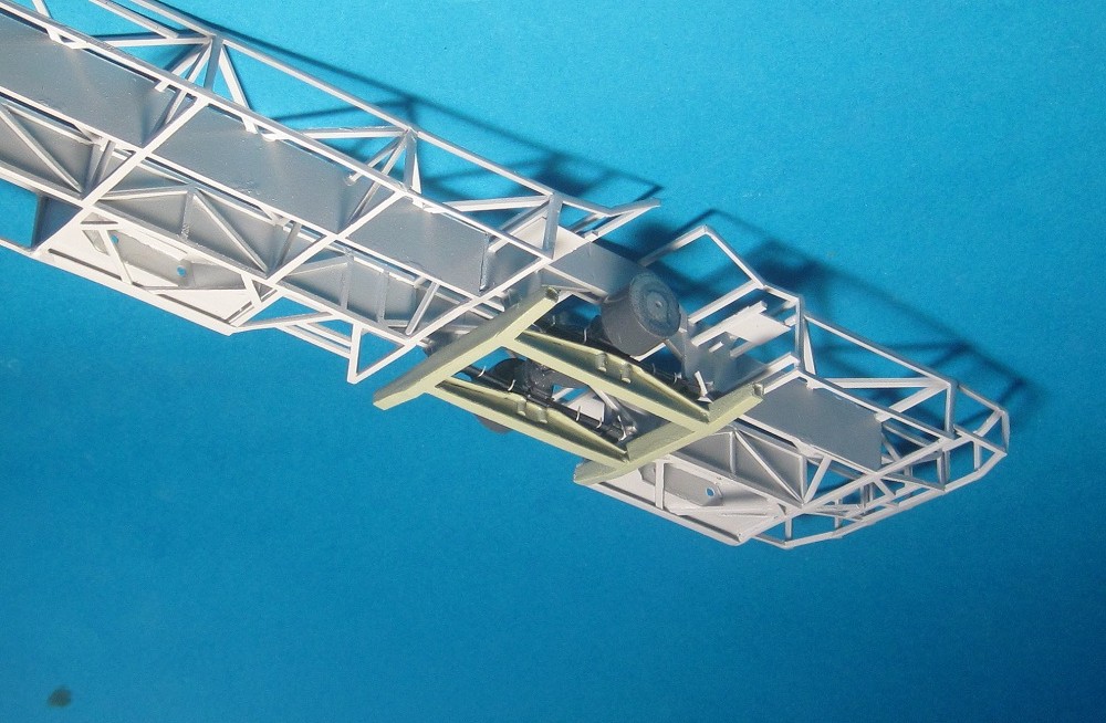

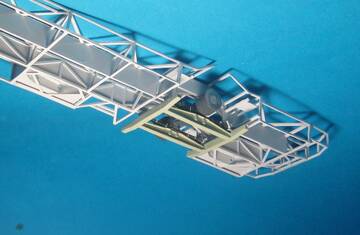

Установил гидроцилиндры и раму. Теперь пневмоподвеска
http://upforme.ru/uploads/0011/4e/98/5/t922563.jpghttp://upforme.ru/uploads/0011/4e/98/5/t494871.jpghttp://upforme.ru/uploads/0011/4e/98/5/t753052.jpg
Отредактировано Марат (9 Июл 2021 16:29)

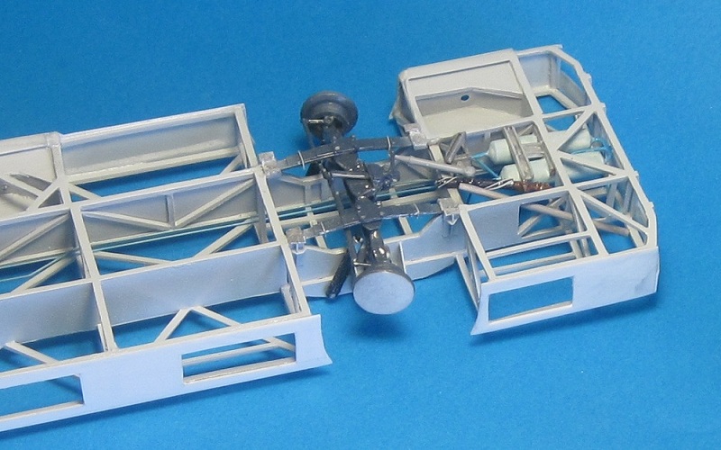

36
Установил пневмоподвеску. Теперь, планомерно с передней части надо оборудовать каждую секцию каркаса.
http://upforme.ru/uploads/0011/4e/98/5/t851089.jpg

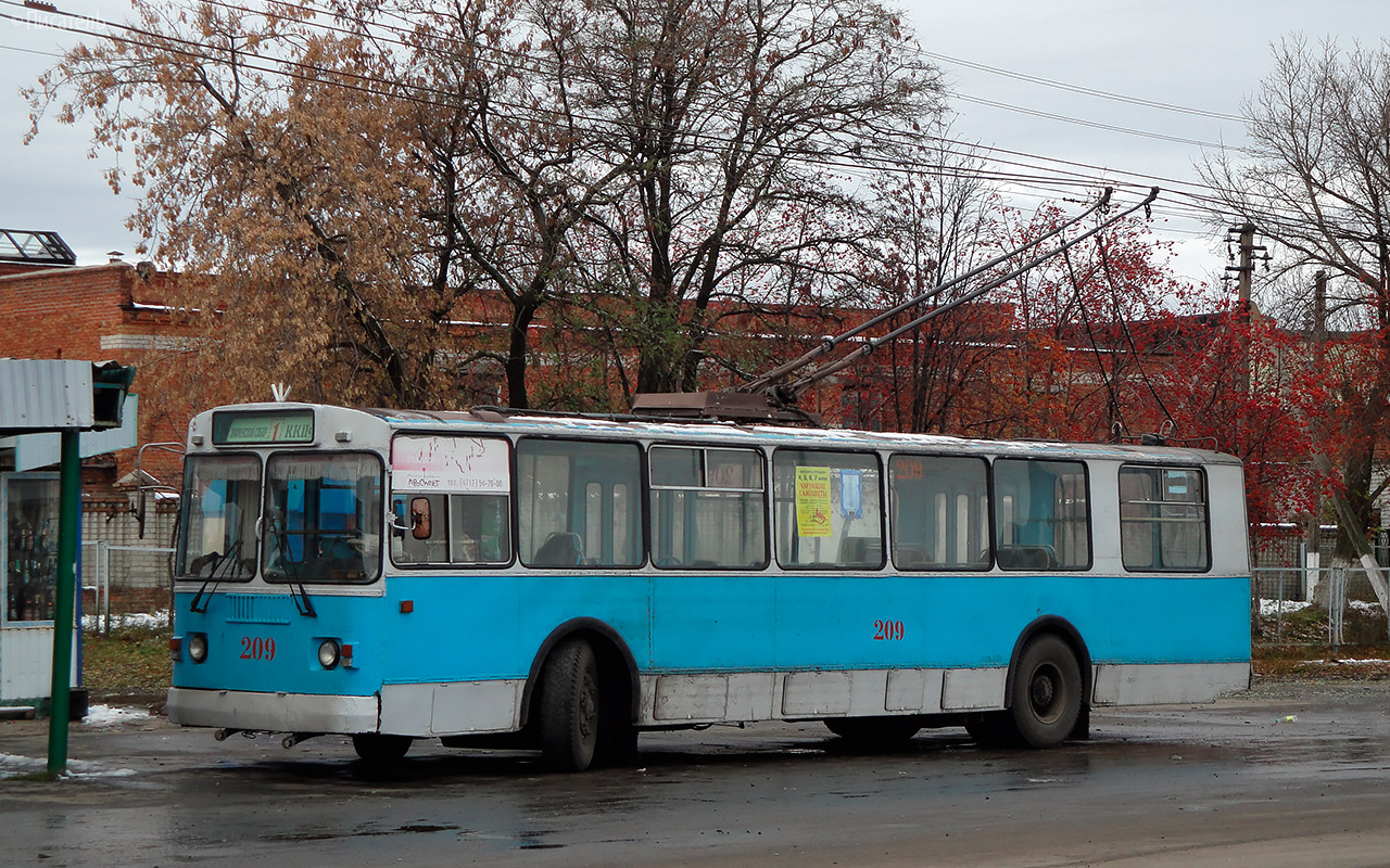

37
Долго искал, какой будет камо на троллейбусе. Остановился на этом... пока на этом.  Из курского депо. Правда, уже списан.
http://upforme.ru/uploads/0011/4e/98/5/t487258.jpghttp://upforme.ru/uploads/0011/4e/98/5/t475296.jpg

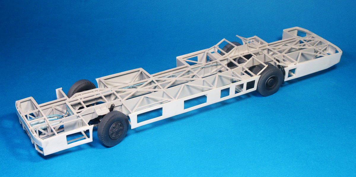

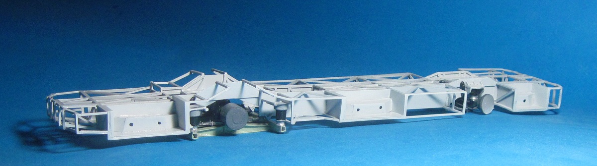

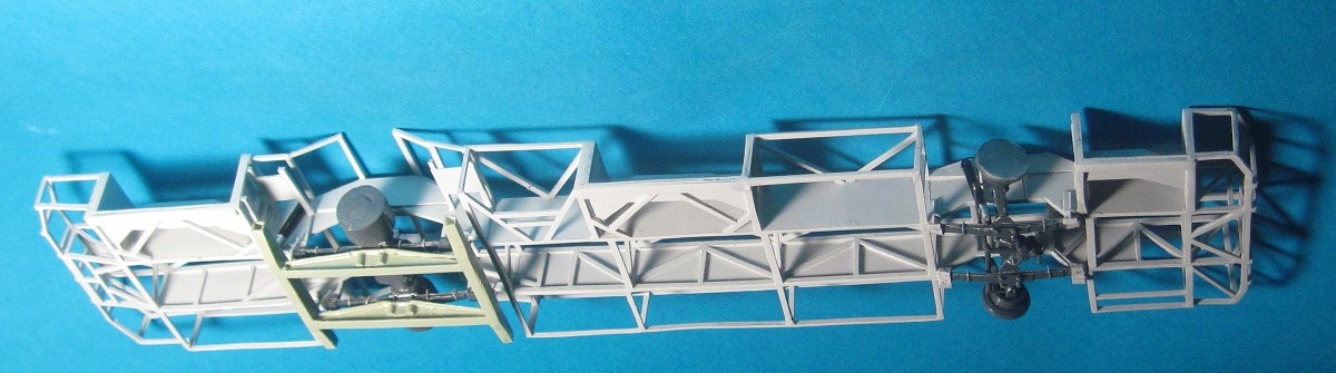

39
Работаю с передними секциями. Установил ресиверы и немного воздушных магистралей, рулевые тяги и гидроусилитель руля.
http://upforme.ru/uploads/0011/4e/98/5/t319863.jpg

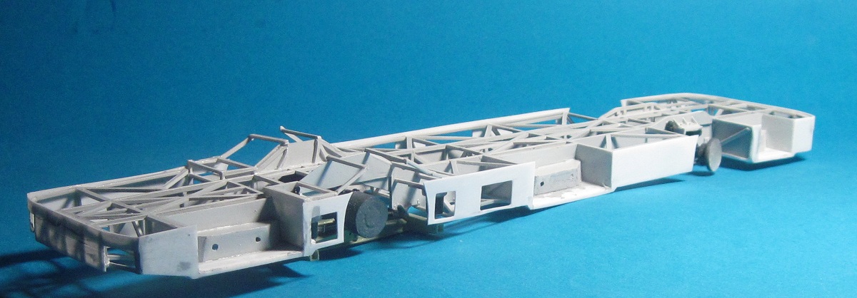

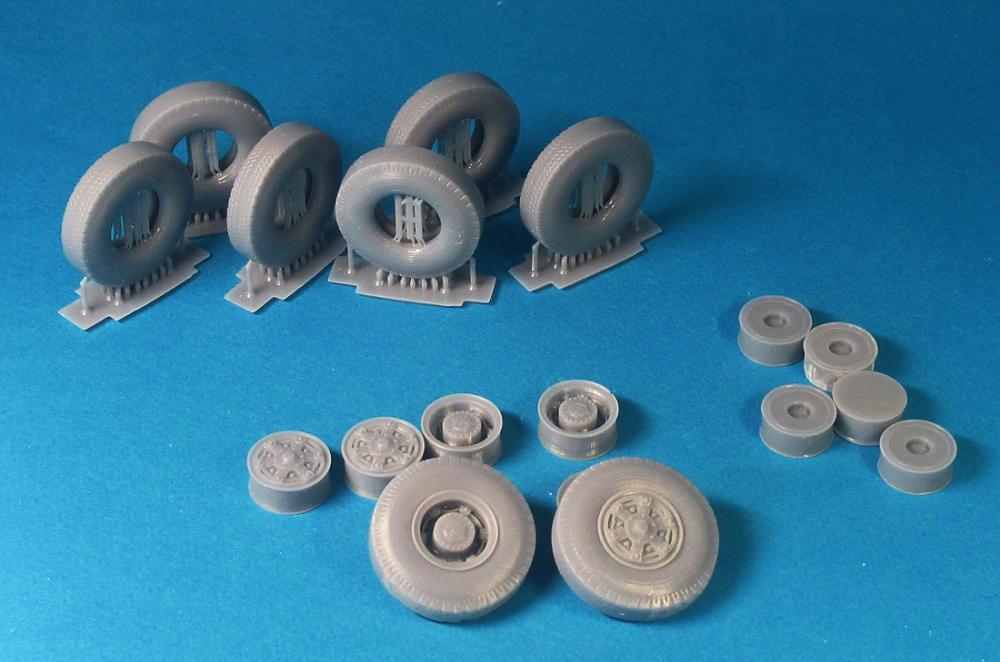

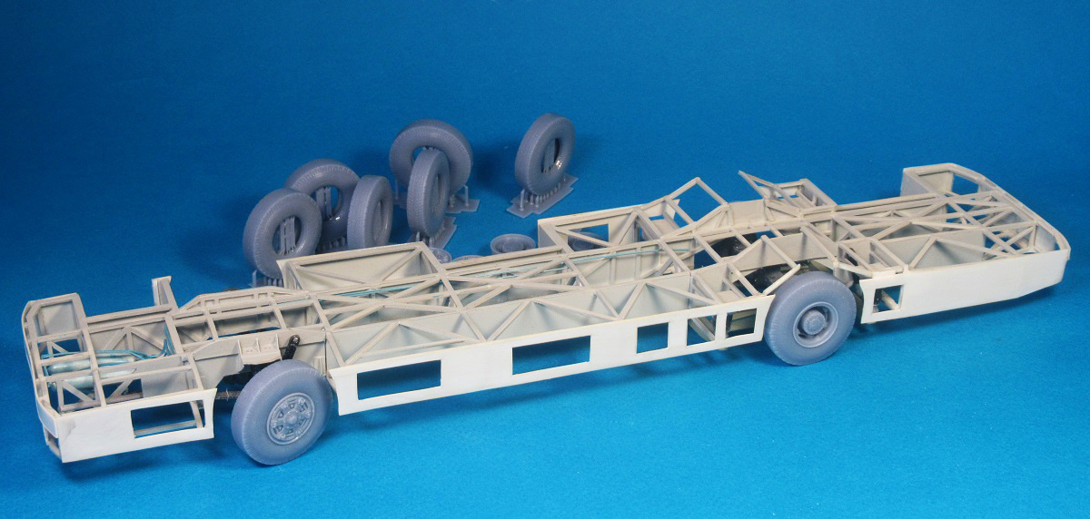

Сегодня у меня маленький модельный праздник - получил на почте набор шин и дисков, выращенных на 3D-принтере, для своего проекта ЗиУ-9 в масштабе 1/35. Большая Благодарность Сергею Иванову за разработку и изготовление, за качественную работу https://vk.com/r_gvozd
Теперь проект получил стимул для дальнейшего продолжения.

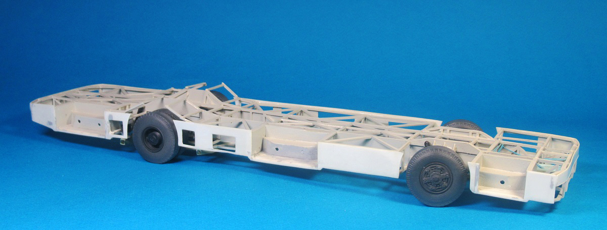

http://upforme.ru/uploads/0011/4e/98/5/t45379.jpghttp://upforme.ru/uploads/0011/4e/98/5/t676252.jpghttp://upforme.ru/uploads/0011/4e/98/5/t743383.jpg

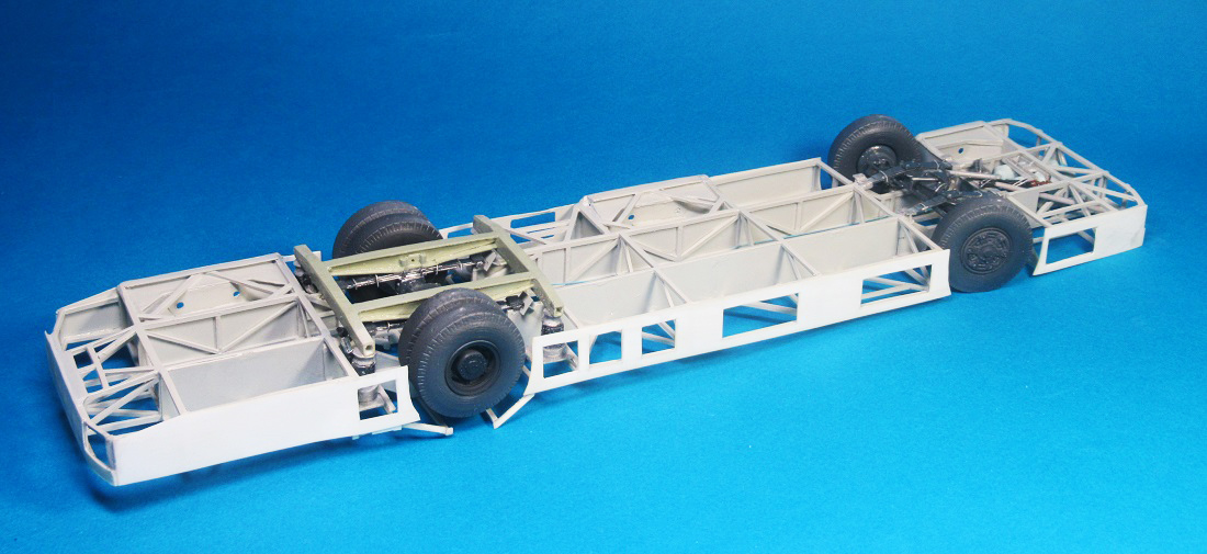

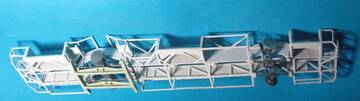

52

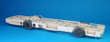

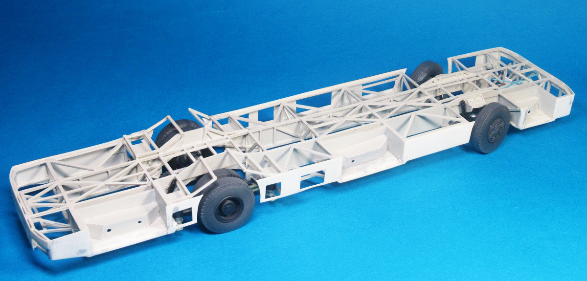

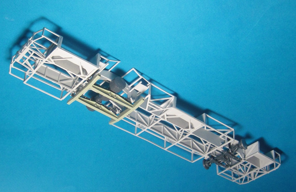

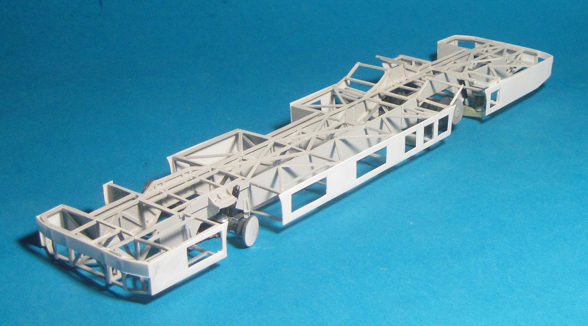

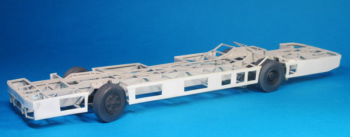

Покрасил и установил колёса на раму модели.

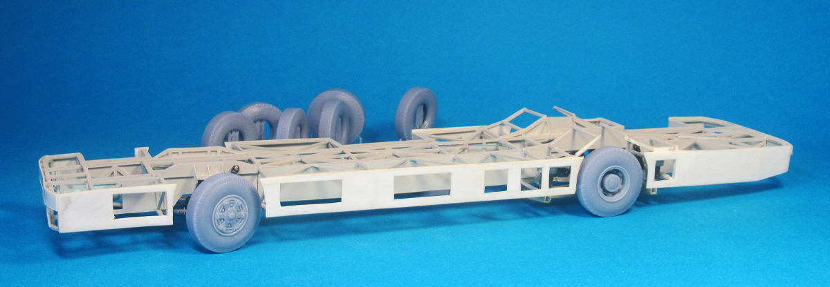

http://upforme.ru/uploads/0011/4e/98/5/t503243.jpghttp://upforme.ru/uploads/0011/4e/98/5/t286116.jpghttp://upforme.ru/uploads/0011/4e/98/5/t840300.jpghttp://upforme.ru/uploads/0011/4e/98/5/t136698.jpghttp://upforme.ru/uploads/0011/4e/98/5/t854807.jpghttp://upforme.ru/uploads/0011/4e/98/5/t295638.jpg
