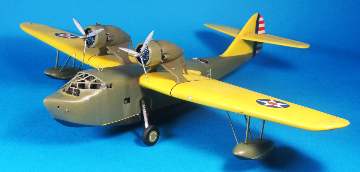

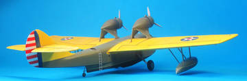

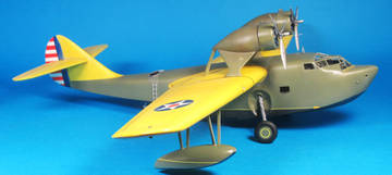

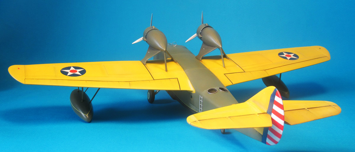

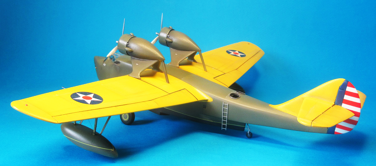

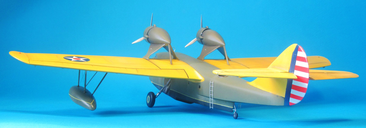

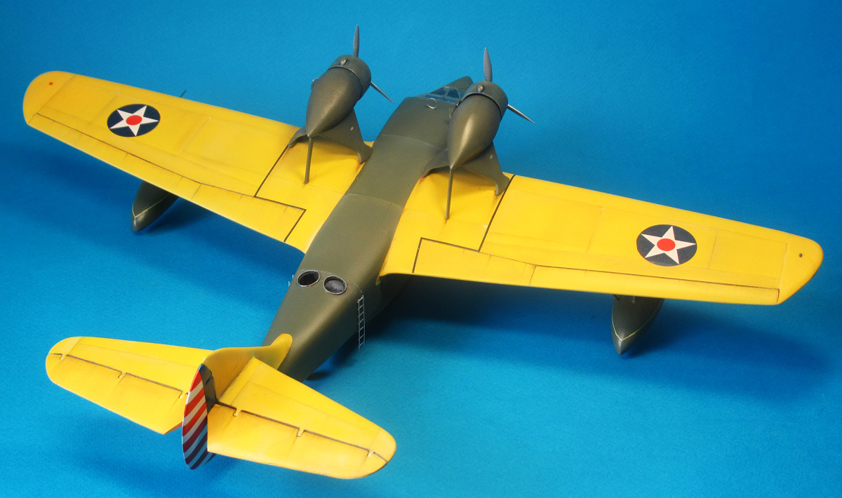

Хотел заняться остеклением, но как-то незаметно закончил с винтами. И хорошо, и ладно).
http://upforme.ru/uploads/0011/4e/98/5/t39257.jpghttp://upforme.ru/uploads/0011/4e/98/5/t99930.jpghttp://upforme.ru/uploads/0011/4e/98/5/t12774.jpghttp://upforme.ru/uploads/0011/4e/98/5/t69160.jpghttp://upforme.ru/uploads/0011/4e/98/5/t28217.jpg

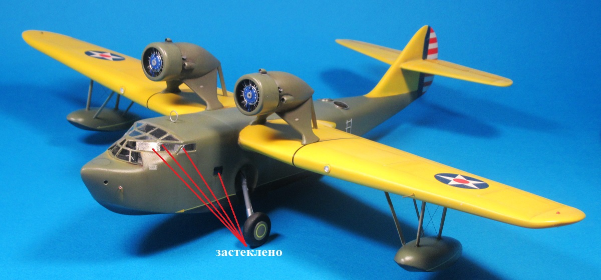

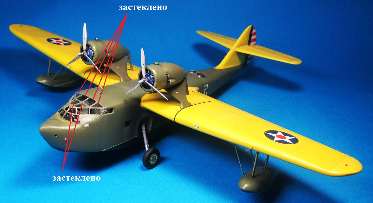

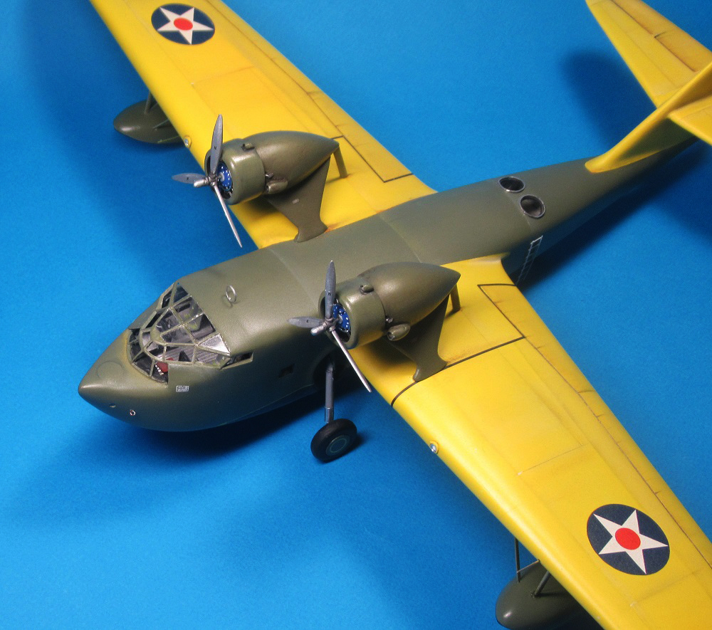

Начал остекление кабины пилотов. Пока  застеклил горизонтальные проёмы. Подгонял каждое "стёклышко". Чтобы "стекло" при подгонке не проваливалось в проём, использовал полоски скотча. Завтра продолжу. По плану должен закончить модель до 31 марта, поэтому успею.
http://upforme.ru/uploads/0011/4e/98/5/t15157.jpghttp://upforme.ru/uploads/0011/4e/98/5/t34443.jpghttp://upforme.ru/uploads/0011/4e/98/5/t48655.jpg
124

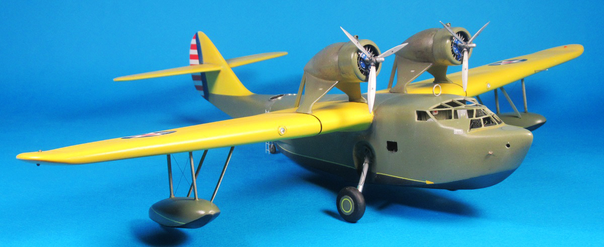

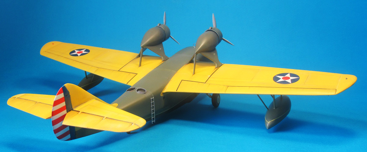

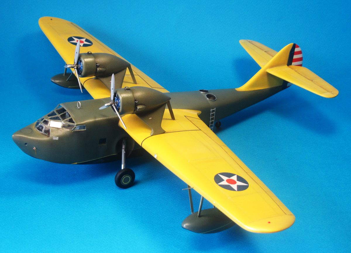

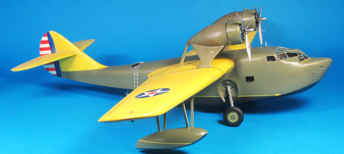

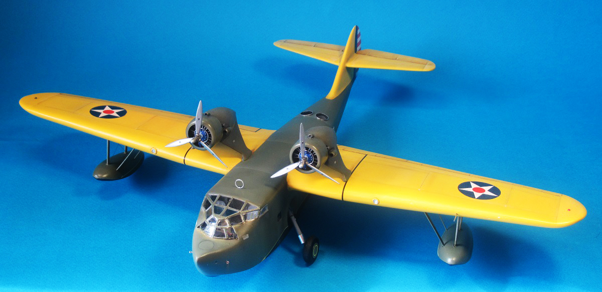

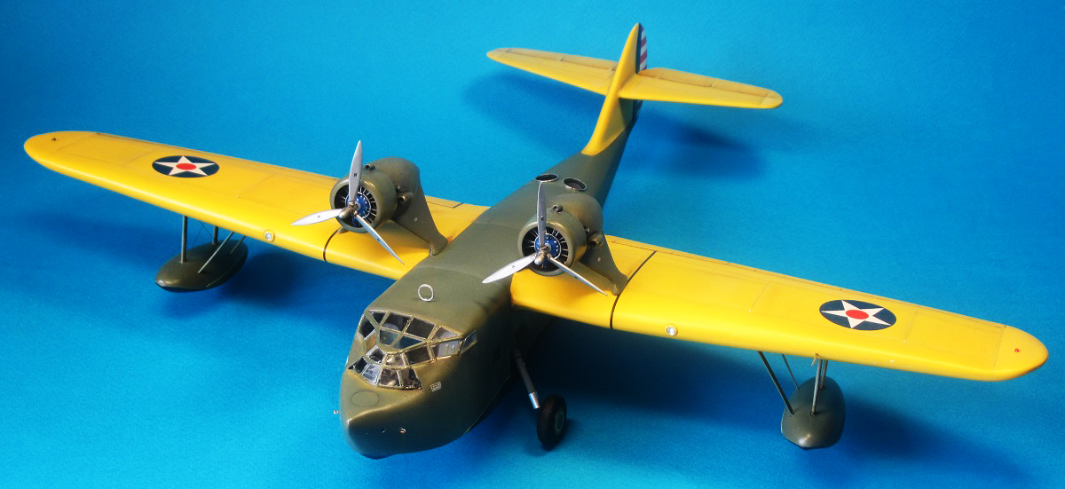

Самодельные винты, точное выдерживание угла 120 градусов между втулками и лопастями...  :dontknow:
А остекление... Пока есть ещё "назастеклённые" проёмы, кое как понимаю (через них можно поддержать пинцетом, ещё чем-то... и как-то...) Но дальше начнутся волшебные провления и мистика  :tired:
Ай да Марат!!!
125

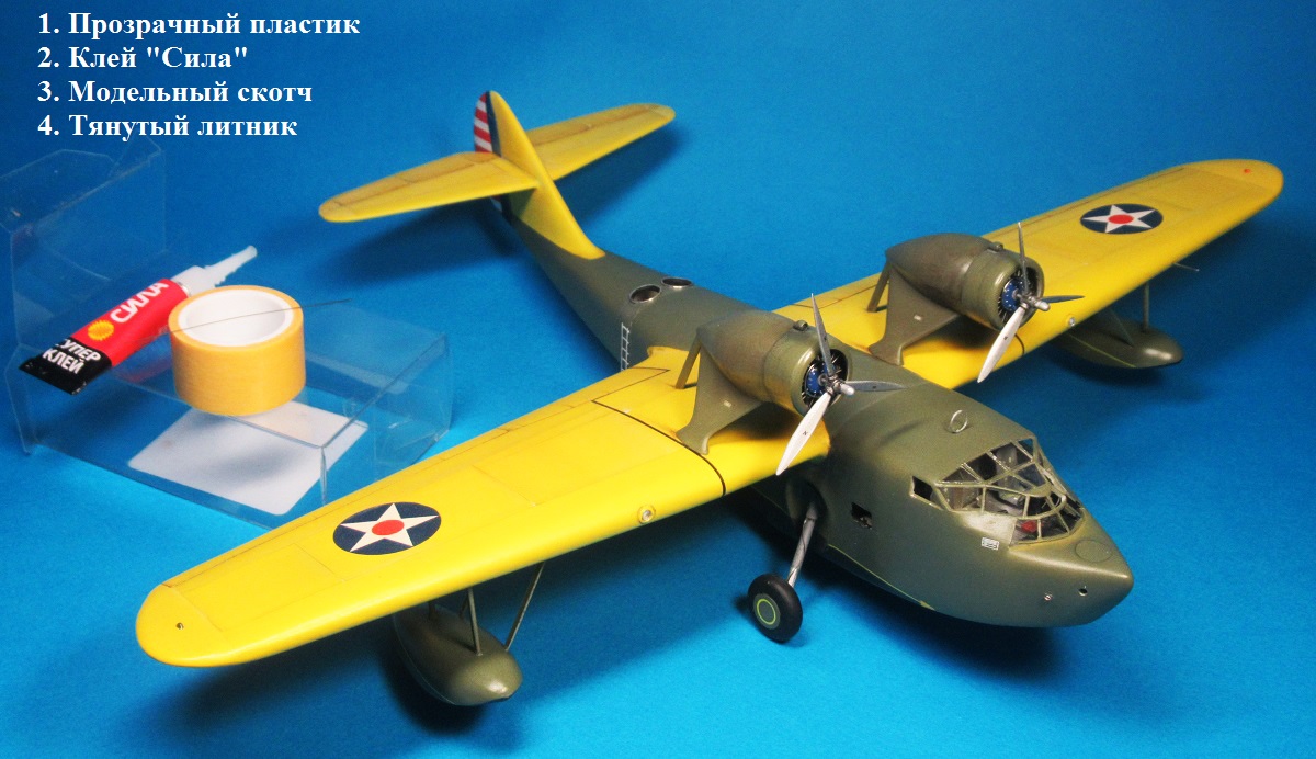

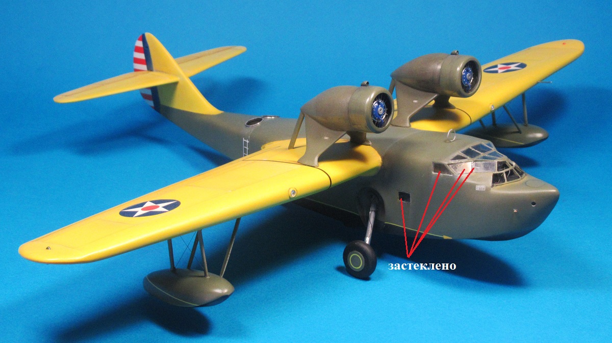

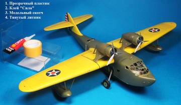

Работаю без пинцета, только полоской скотча. Вымеряю размеры проёма, вырезаю под эти размеры стекло, затем накладываю полоску скотча на стекло, берусь за свободные концы скотча и прикладываю на проём. Определяю, где надо подрезать-подточить, опять накладываю на проём. Когда удовлетворяюсь результатом, то закрепляю свободные концы полоски скотча на модели. Стекло удерживается скотчем и обе руки свободны. Тонким тянутым литником макаю в суперклей и промазываю места стыков стекла и проёма. Когда клей подсыхает, снимаю полоску скотча и промазываю остальные стыки.
На самом деле зрение уже не то, даже в модельных очках. Поэтому есть косяки, которые не видны на фото. Но я стараюсь).
Отредактировано Марат (29 Мар 2020 04:07)
126

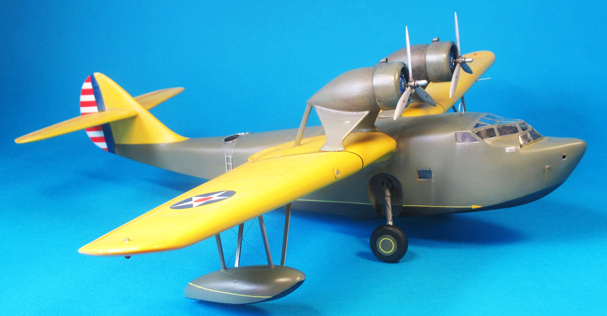

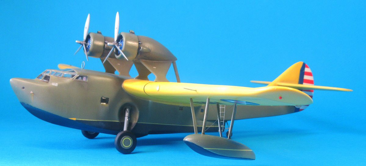

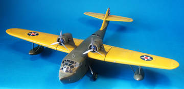

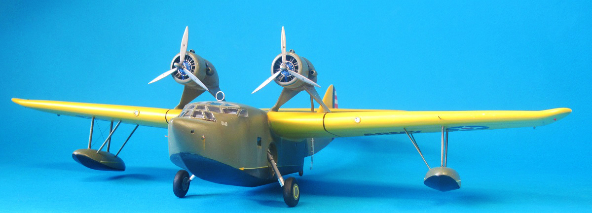

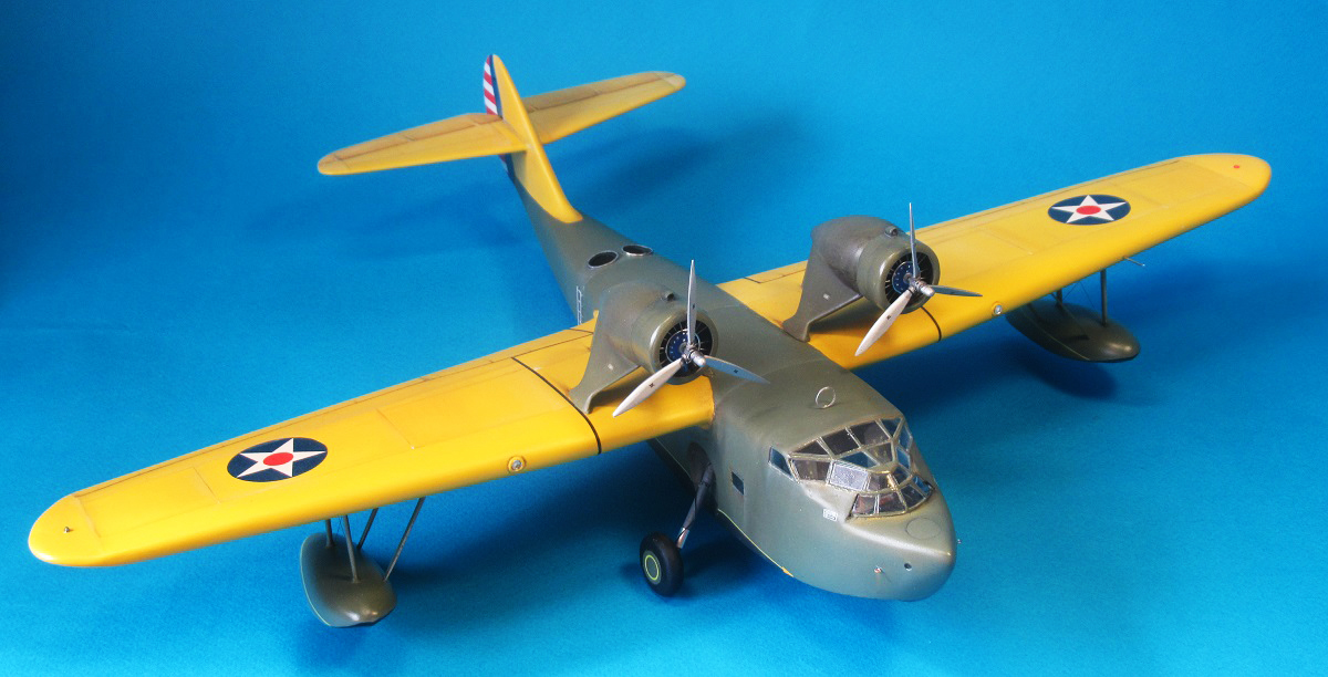

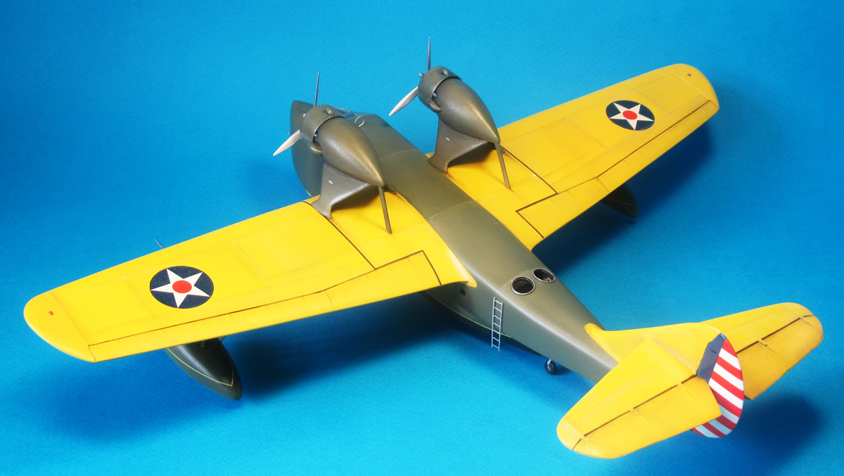

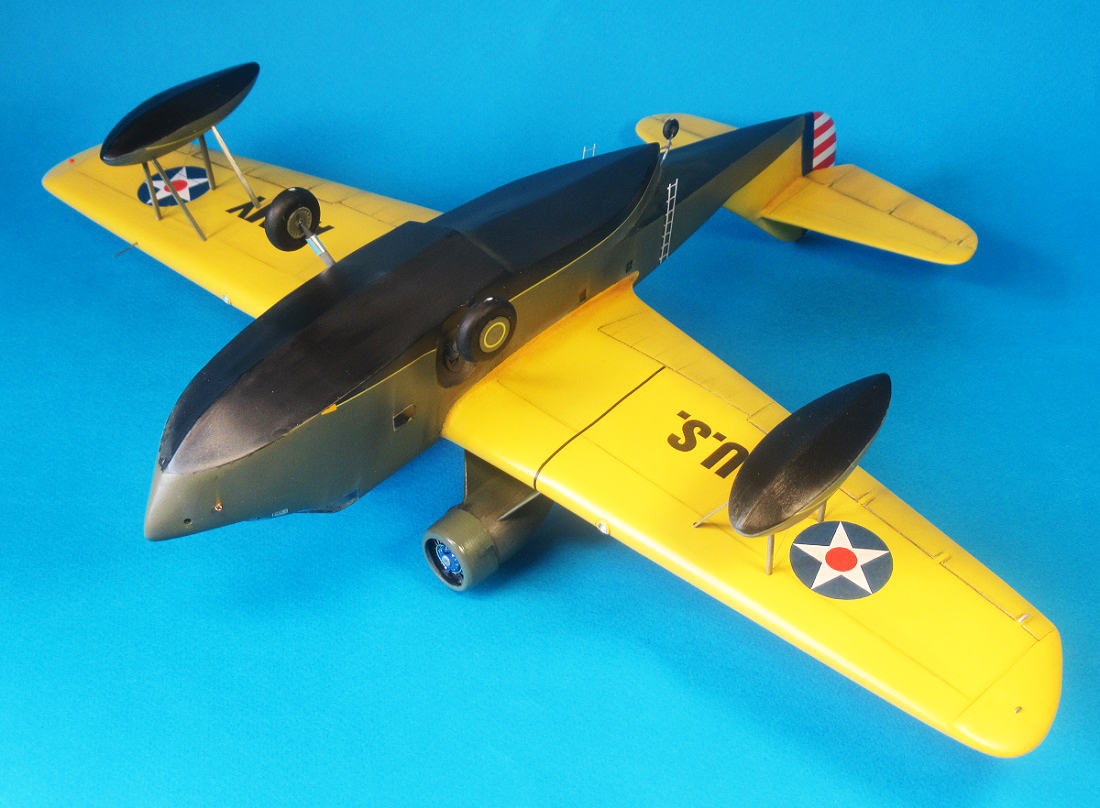

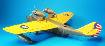

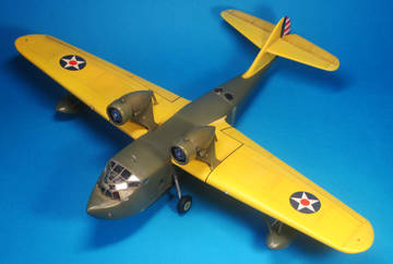

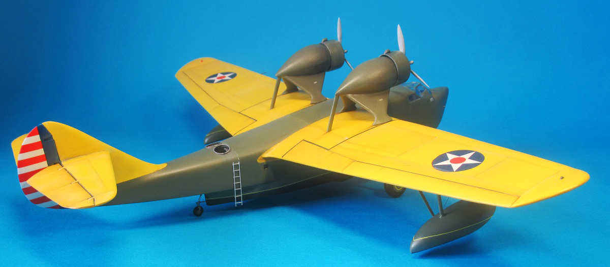

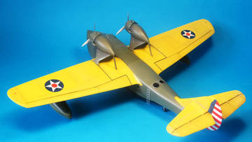

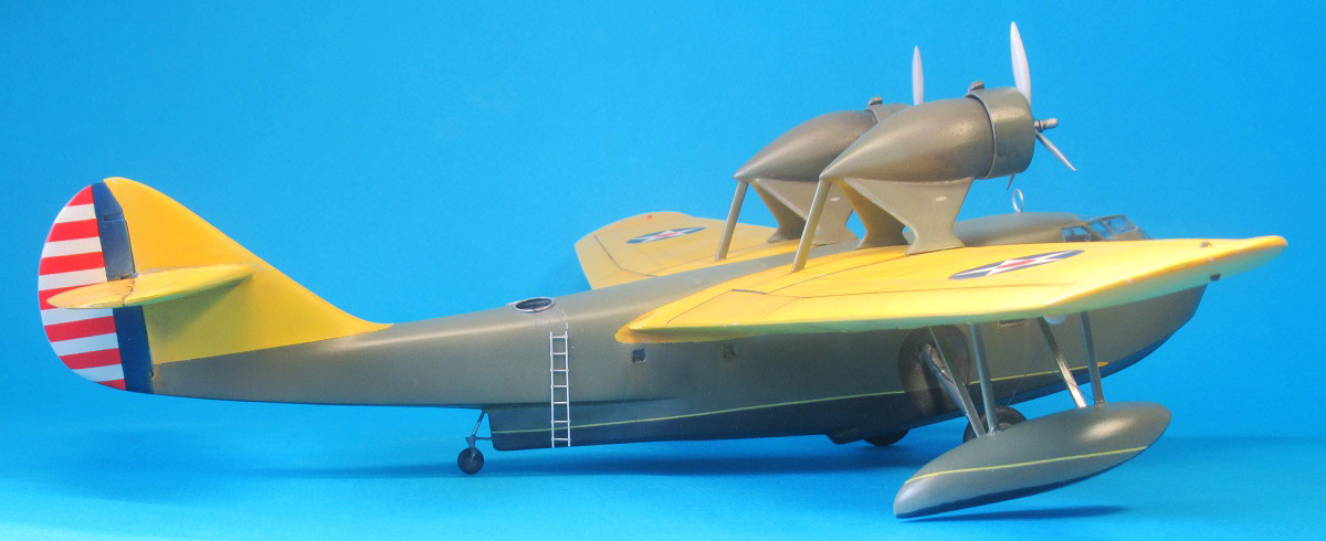

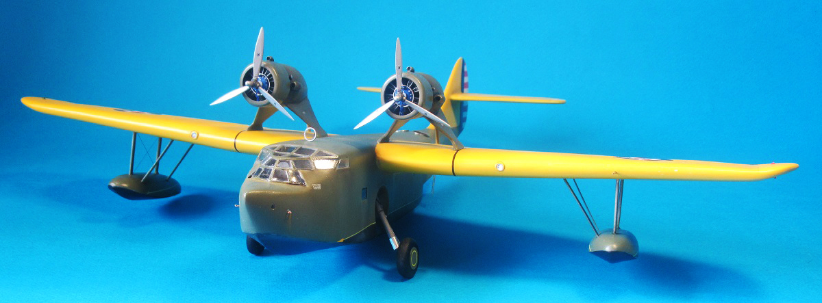

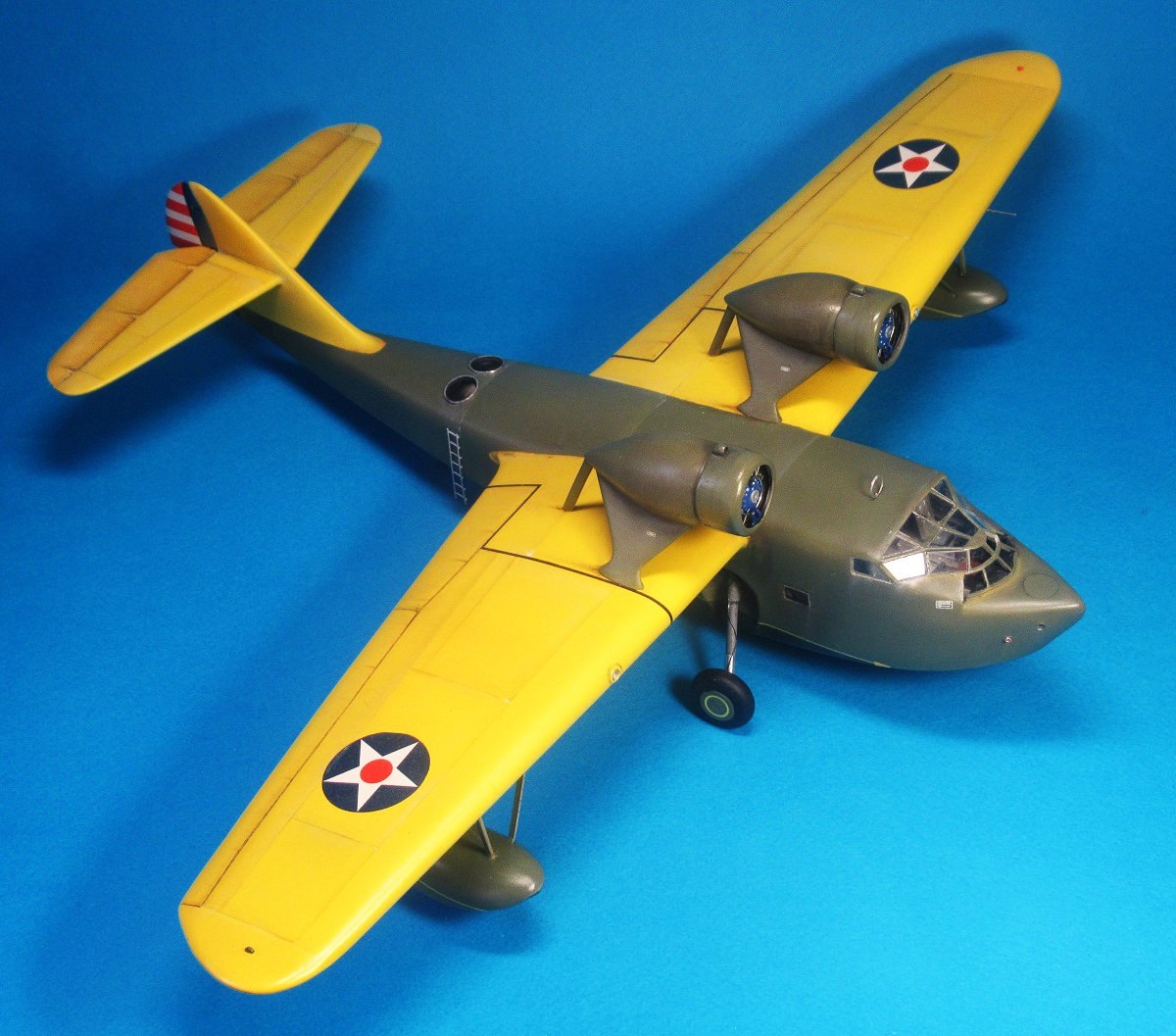

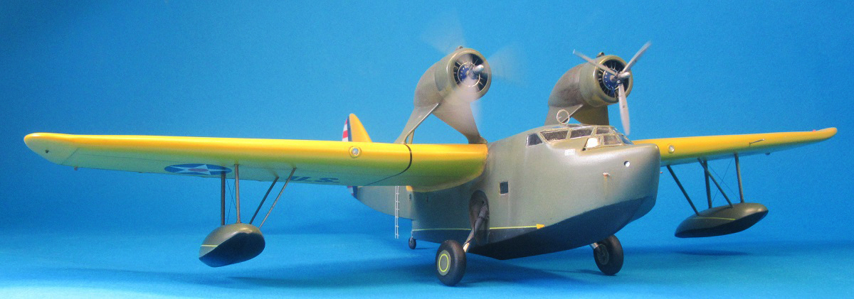

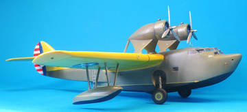

Застеклил с обоих бортов вертикальные проёмы. На сегодня модель отложу в сторону и займусь другими проектами.
http://upforme.ru/uploads/0011/4e/98/5/t42890.jpghttp://upforme.ru/uploads/0011/4e/98/5/t83403.jpghttp://upforme.ru/uploads/0011/4e/98/5/t84922.jpghttp://upforme.ru/uploads/0011/4e/98/5/t66027.jpg
Отредактировано Марат (29 Мар 2020 22:40)
127
Закончил работу с данным проектом. Получил удовольствие и одновременно "пощекотал" нервы, когда стеклил кабину).
Буду готовить модель к почтовому путешествию.

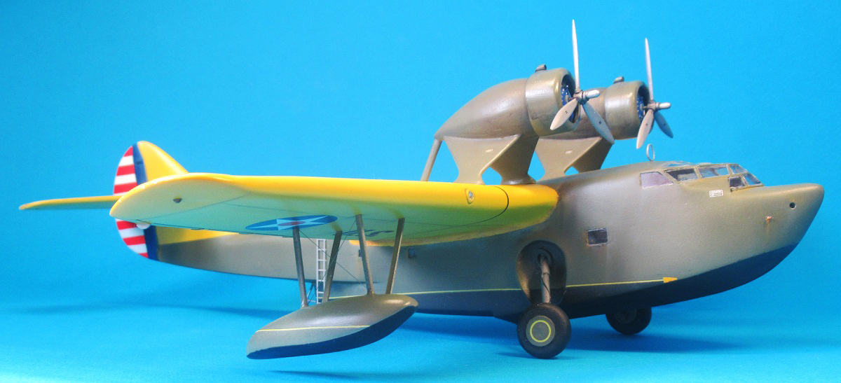

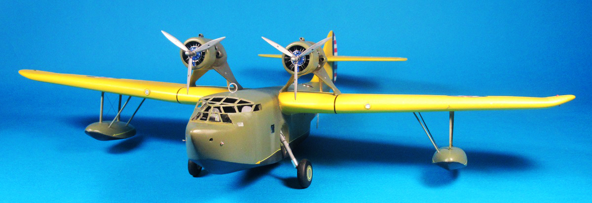

128

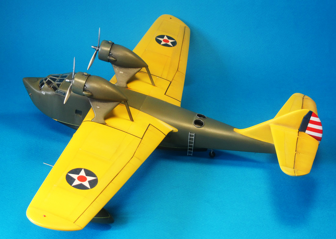

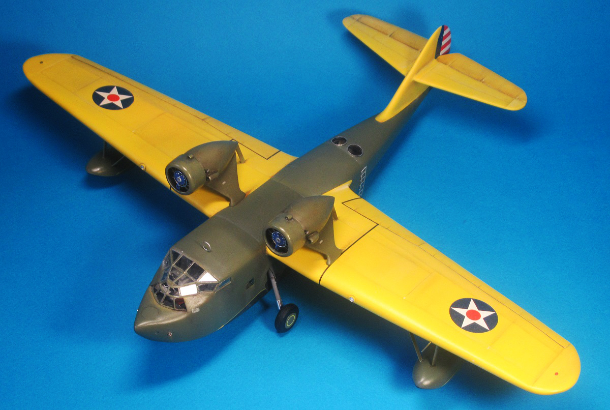

И ещё немного...
http://upforme.ru/uploads/0011/4e/98/5/t39417.jpghttp://upforme.ru/uploads/0011/4e/98/5/t45164.jpghttp://upforme.ru/uploads/0011/4e/98/5/t97738.jpghttp://upforme.ru/uploads/0011/4e/98/5/t20496.jpg

Марат, спасибо большое, теперь понял технологию остекления! Потом (при необходимости) остаётся только переплёт ("раму") остекления чуть подкрасить тонкой кисточкой. Следует принять такой опыт на вооружение! Спасибо!
Работа восхитительна!!!
А зрение... Hèlas, le temps est impitoyable...  (Увы, время беспощадно...) Я уже давно без таких очков не в состоянии обходиться  :'(
