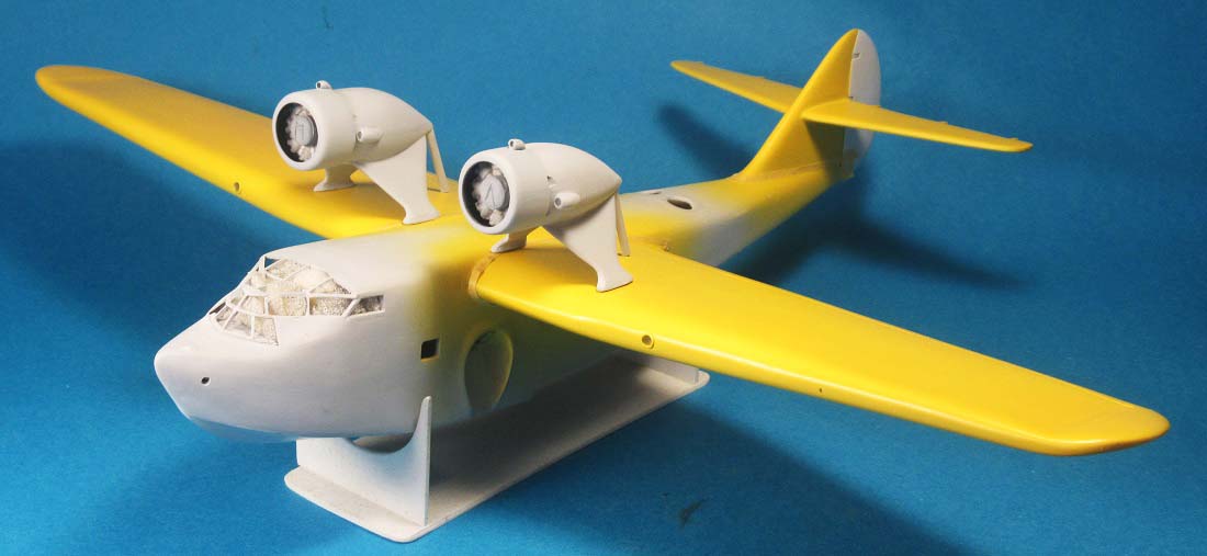

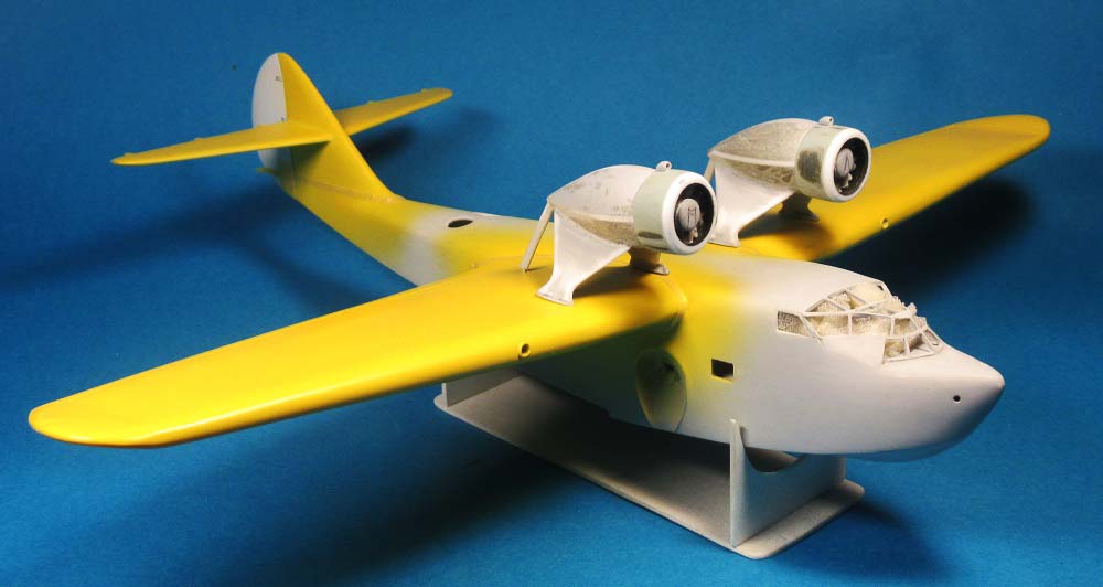

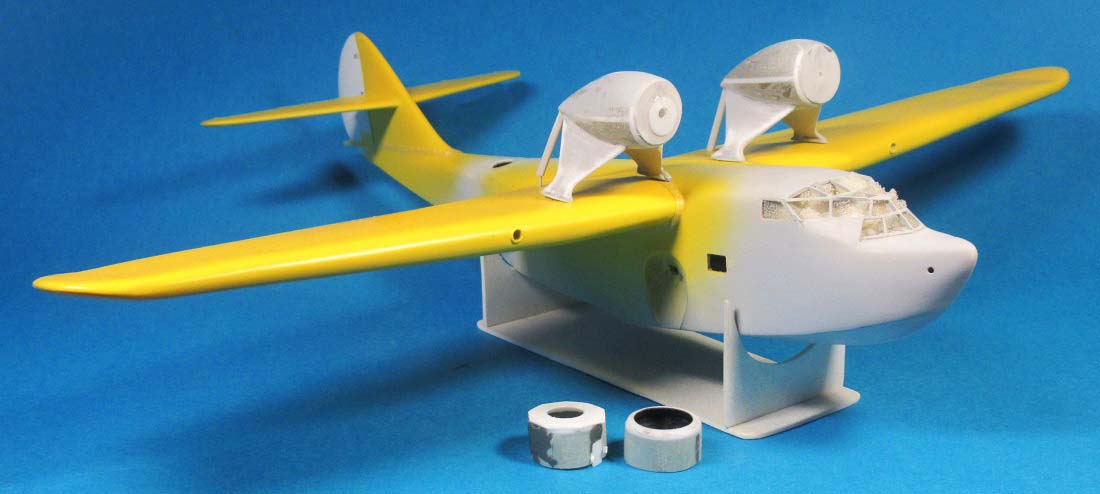

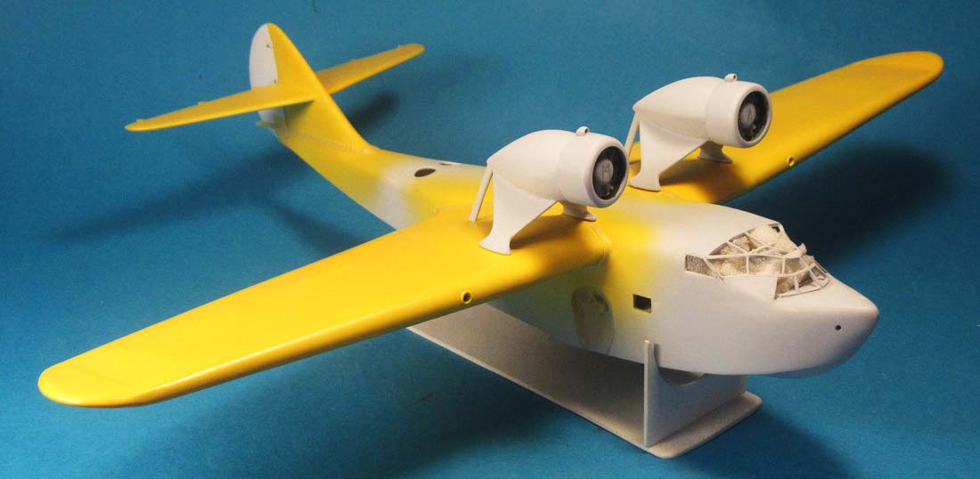

Сегодня-завтра работаю с капотами и имитацией двигателей. Капоты склеил из кусочков  "останков" старых моделей и листового пластика.
Работаю пока с правым капотом, левый ещё не обработан.
http://upforme.ru/uploads/0011/4e/98/5/t48515.jpghttp://upforme.ru/uploads/0011/4e/98/5/t64239.jpghttp://upforme.ru/uploads/0011/4e/98/5/t53179.jpghttp://upforme.ru/uploads/0011/4e/98/5/t96728.jpg

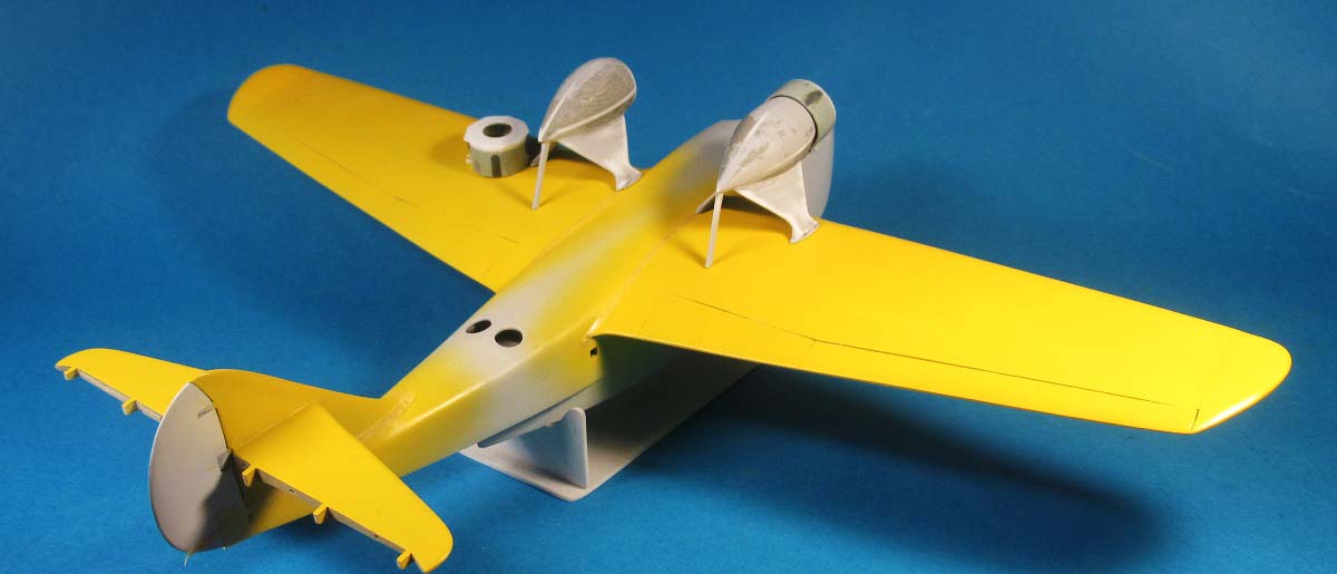

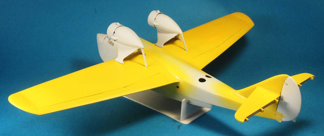

Закончил работу с капотами. установил воздухозаборнички и завтра можно грунтовать.
http://upforme.ru/uploads/0011/4e/98/5/t46535.jpghttp://upforme.ru/uploads/0011/4e/98/5/t51095.jpghttp://upforme.ru/uploads/0011/4e/98/5/t48597.jpghttp://upforme.ru/uploads/0011/4e/98/5/t79712.jpg

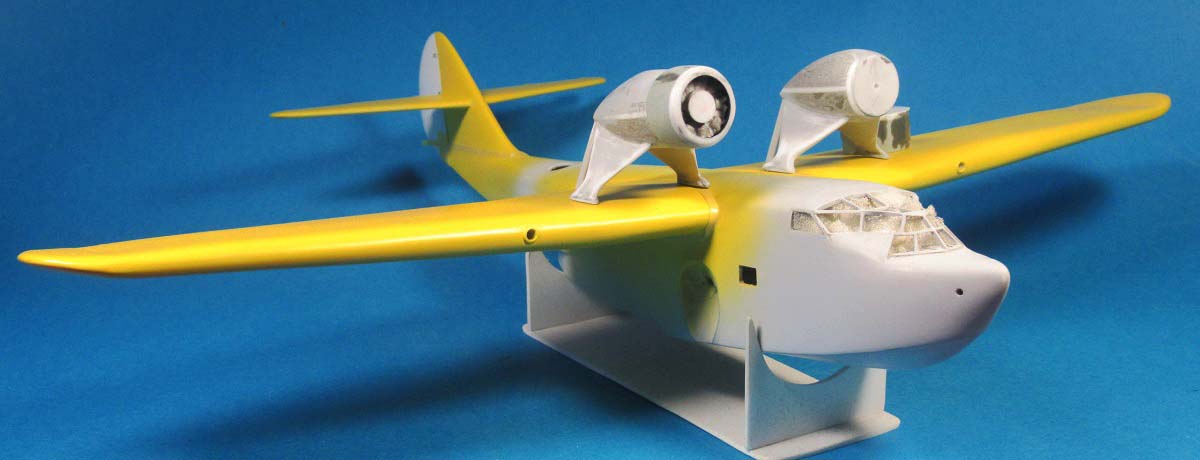

Загрунтовал капоты и обтекатели двигателей. Теперь надо вплотную заняться креплением стоек шасси.

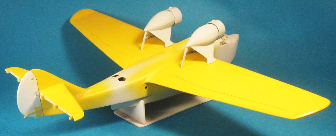

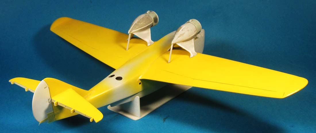

В три подхода покрасил модель и детали в зелёный цвет. Через пару часов буду красить днище модели чёрным.

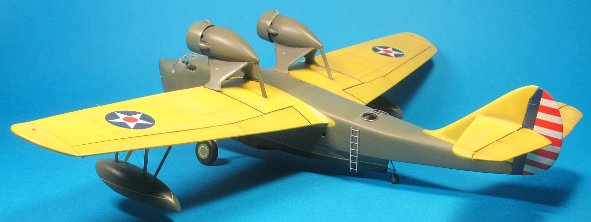

Благодарю. Это на фото всё великолепно), а в живую - устраняю косячки).

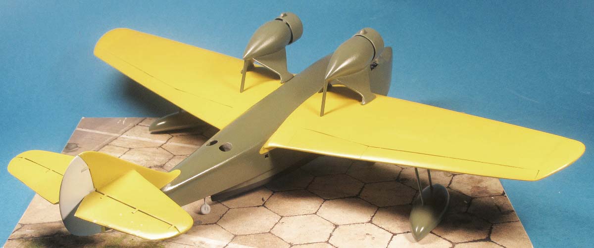

Основные покрасочные работы закончил. Теперь просушка. Завтра устраню косячки, задую лаком и переведу деки.
http://upforme.ru/uploads/0011/4e/98/5/t61912.jpghttp://upforme.ru/uploads/0011/4e/98/5/t58948.jpg

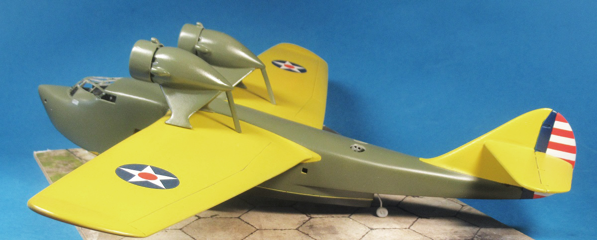

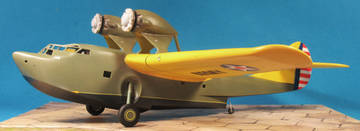

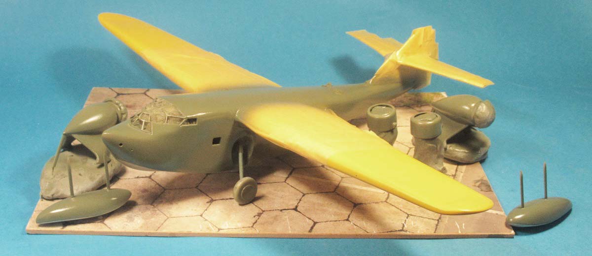

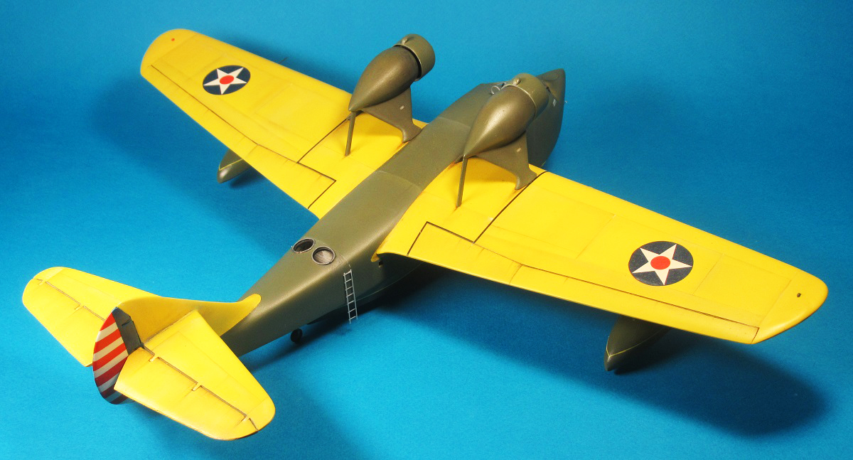

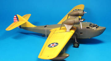

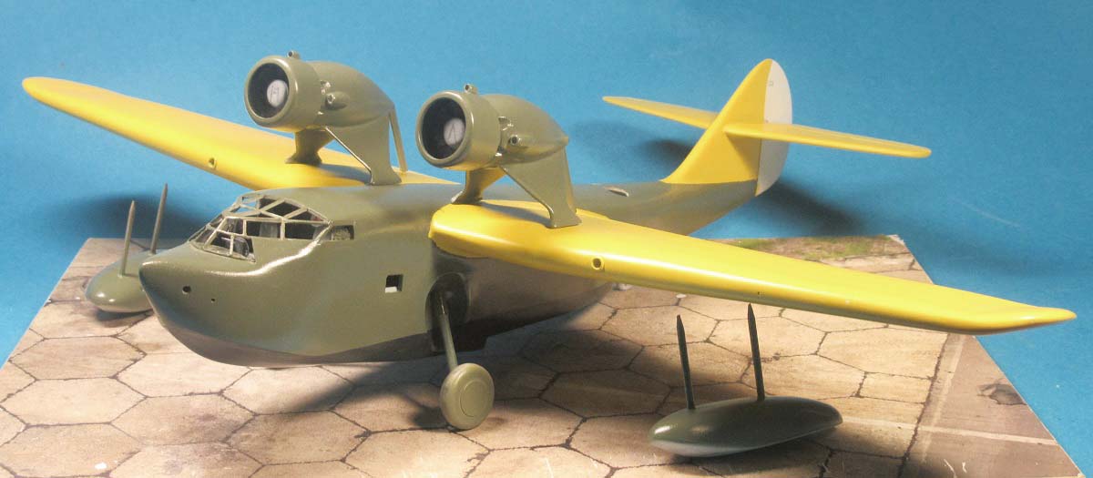

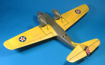

С помощью полосок скотча натрафаретил полосы на руль поворота (сначала красные полосы, затем синие), перевёл деки и покрыл модель лаком. Теперь на очереди расшивка и деталировка фюзеляжа.
http://upforme.ru/uploads/0011/4e/98/5/t79484.jpghttp://upforme.ru/uploads/0011/4e/98/5/t19548.jpghttp://upforme.ru/uploads/0011/4e/98/5/t92502.jpghttp://upforme.ru/uploads/0011/4e/98/5/t70282.jpghttp://upforme.ru/uploads/0011/4e/98/5/t57705.jpghttp://upforme.ru/uploads/0011/4e/98/5/t93941.jpg

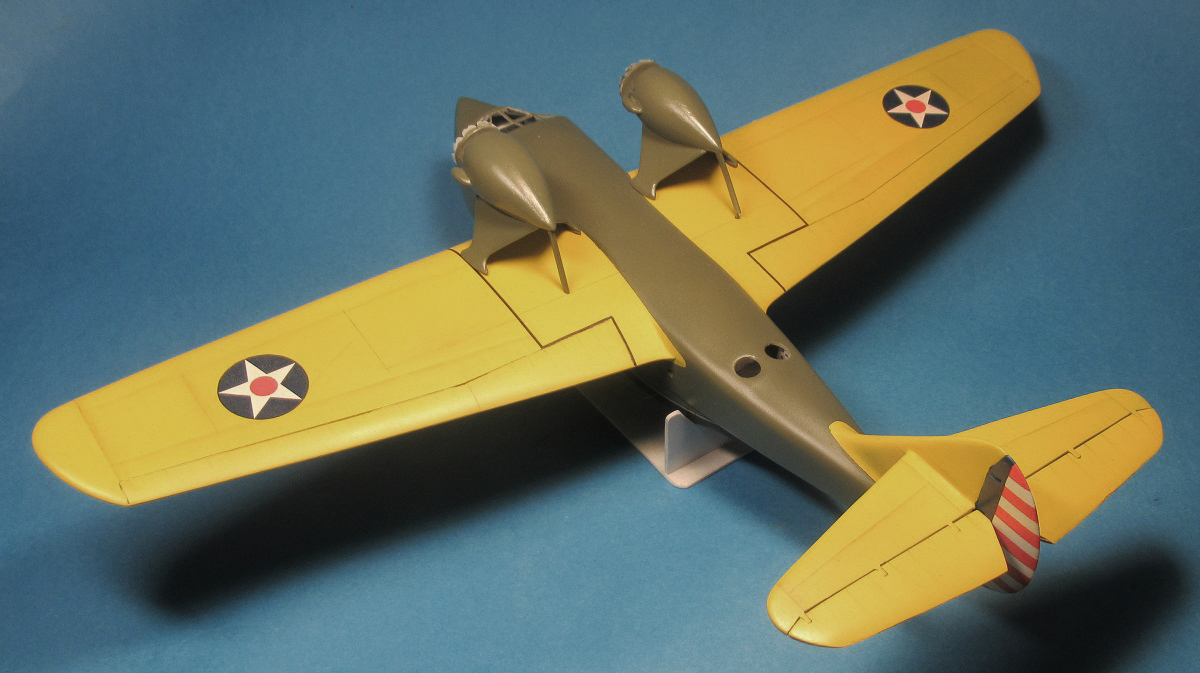

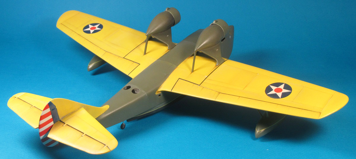

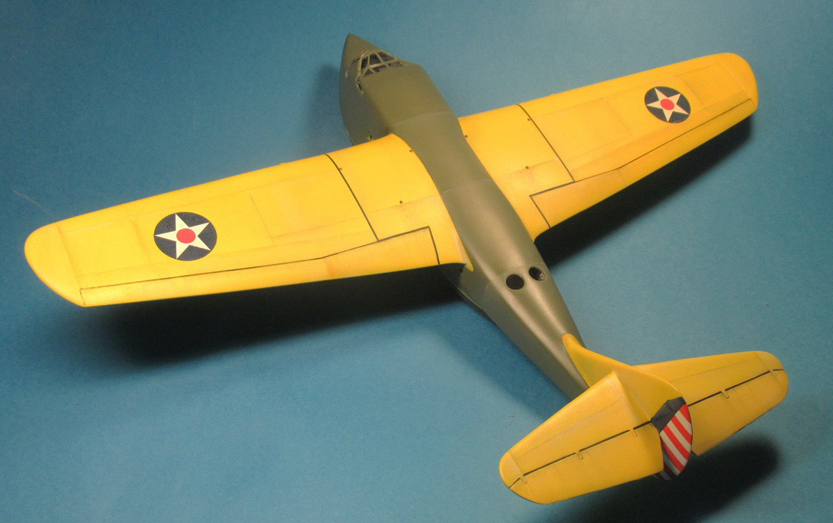

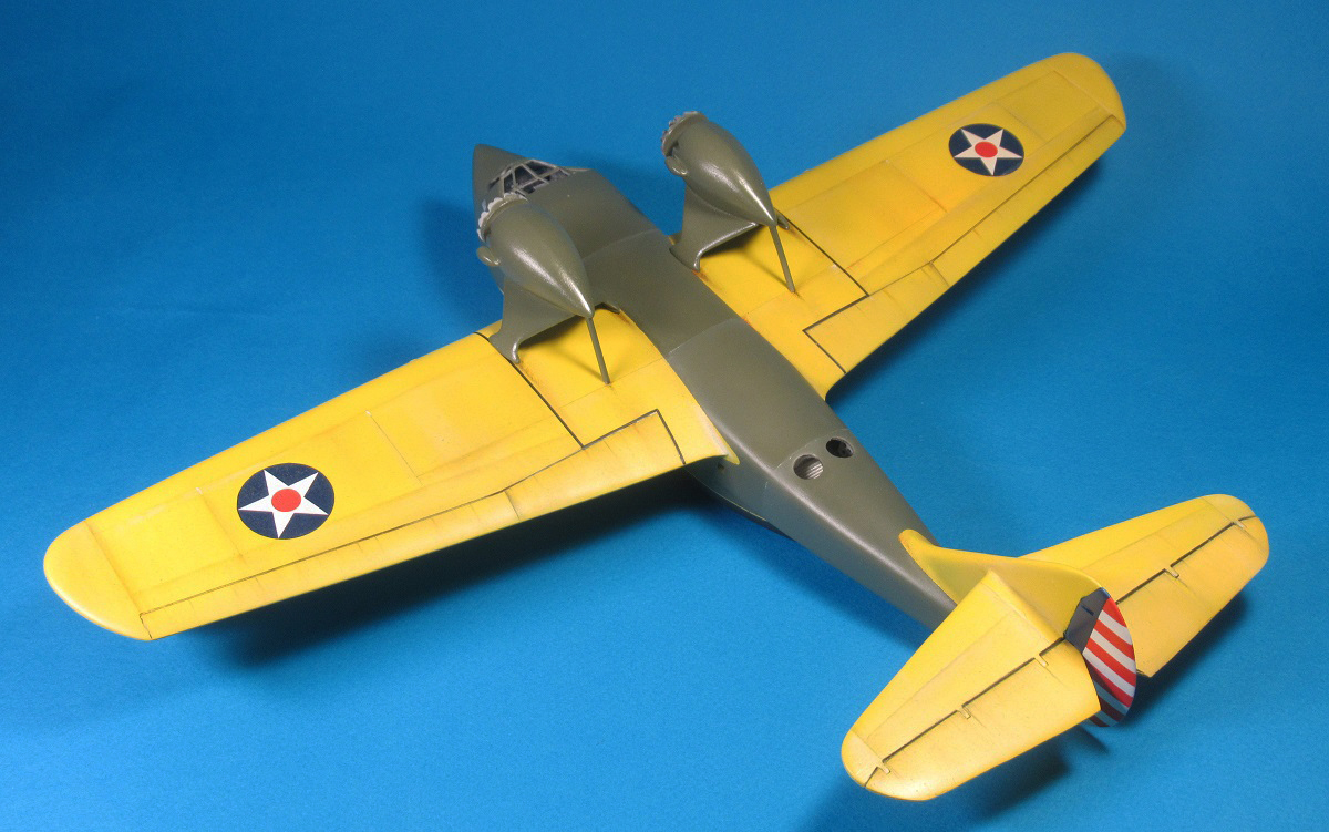

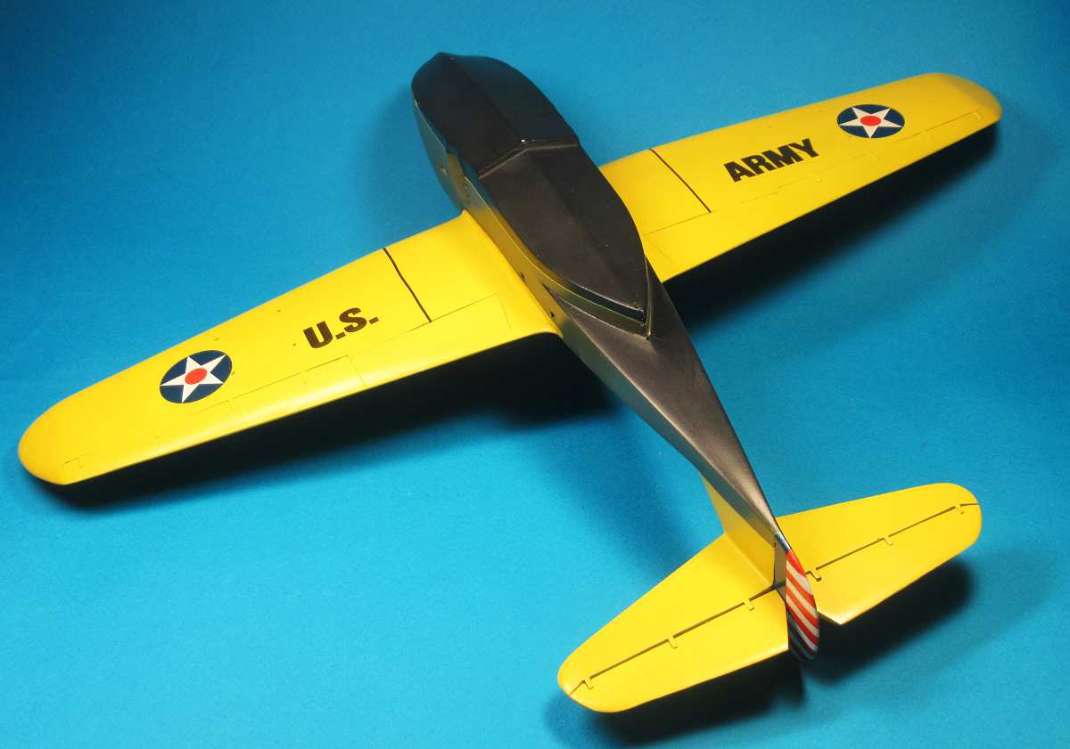

Применив полоски скотча, простой карандаш и уховёртки имитировал расшивку верхних поверхностей крыла и стабилизаторов. Сразу покрыл лаком.
http://upforme.ru/uploads/0011/4e/98/5/t95768.jpghttp://upforme.ru/uploads/0011/4e/98/5/t34112.jpg

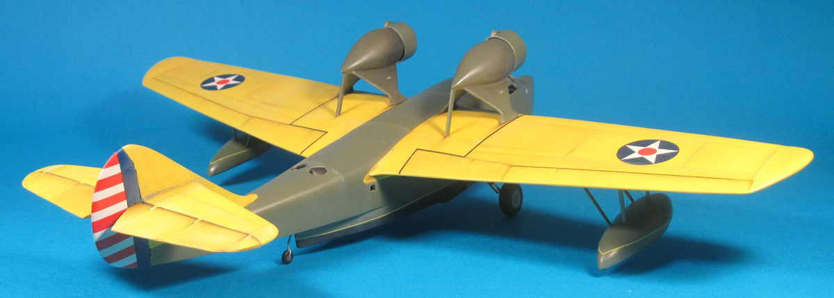

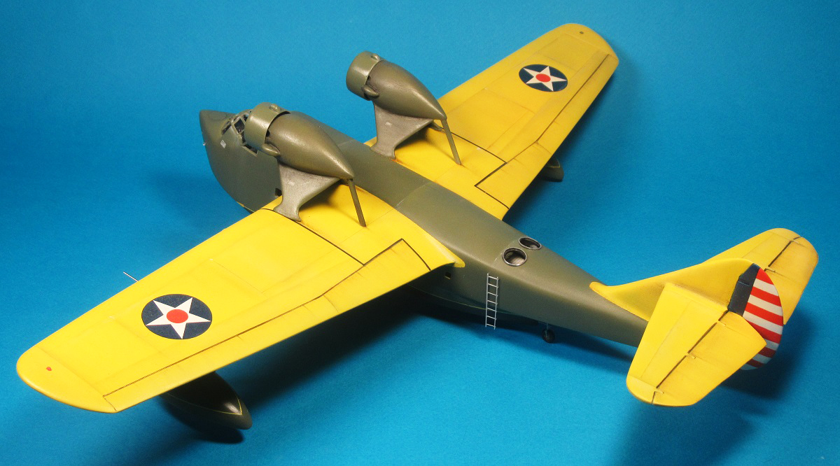

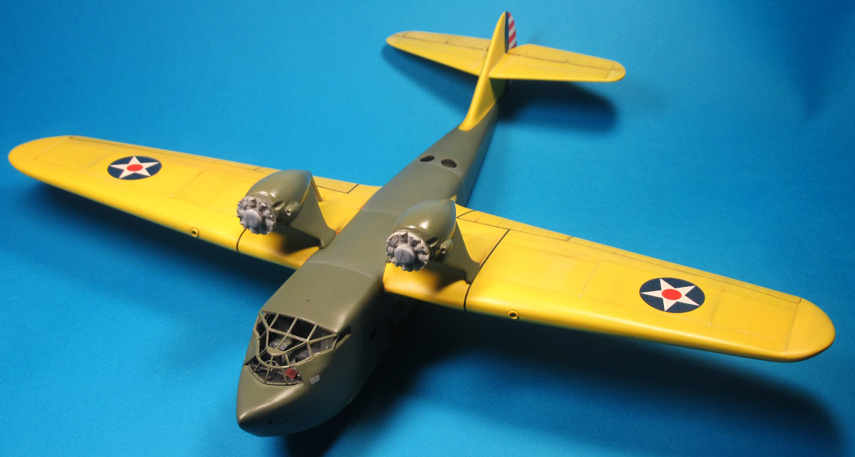

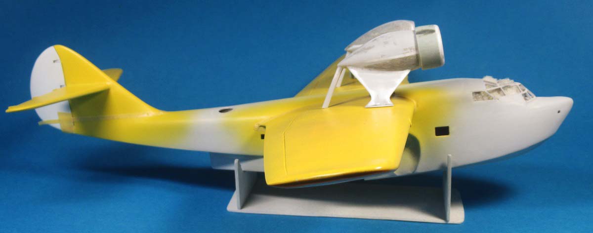

Отработал по верхним поверхностям маслом. Завтра вскрою лаком, добавлю чуть потёков и займусь нижними поверхностями в том же порядке: карандаш, масло, потёки и лак.
http://upforme.ru/uploads/0011/4e/98/5/t41077.jpghttp://upforme.ru/uploads/0011/4e/98/5/t39184.jpg

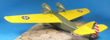

С помощью фломастера, карандаша, зубочистки и кисточки добавил потёки на верхние поверхности модели и приклеил по месту обтекатели двигателей.
http://upforme.ru/uploads/0011/4e/98/5/t80228.jpghttp://upforme.ru/uploads/0011/4e/98/5/t25118.jpghttp://upforme.ru/uploads/0011/4e/98/5/t95157.jpg

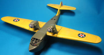

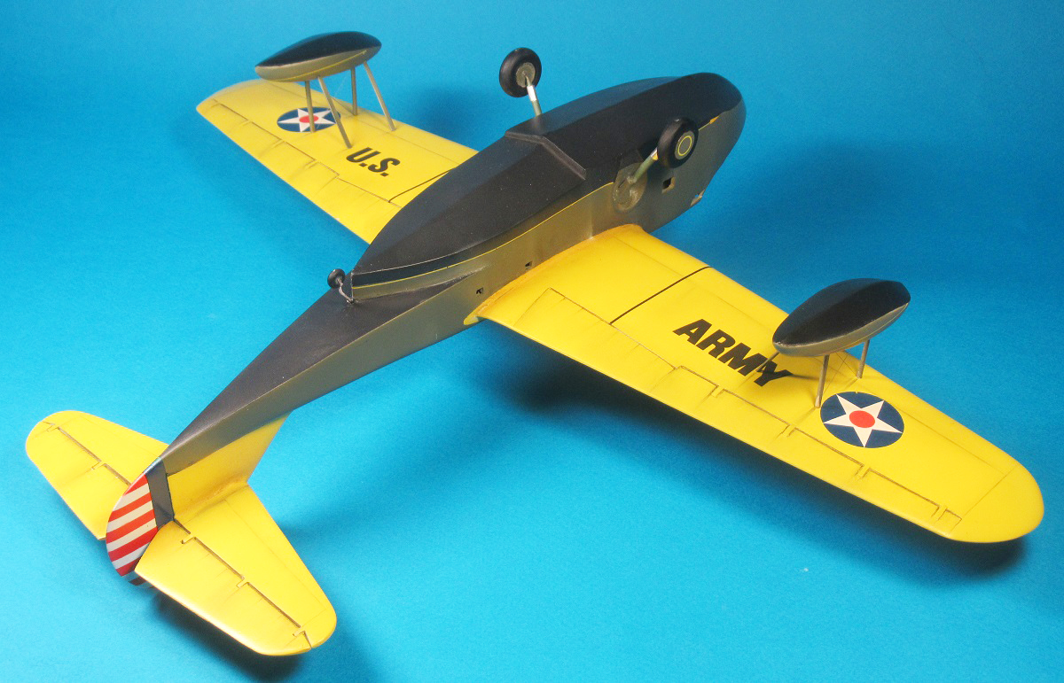

Теперь начну "пачкать" нижние поверхности...
http://upforme.ru/uploads/0011/4e/98/5/t68975.jpg

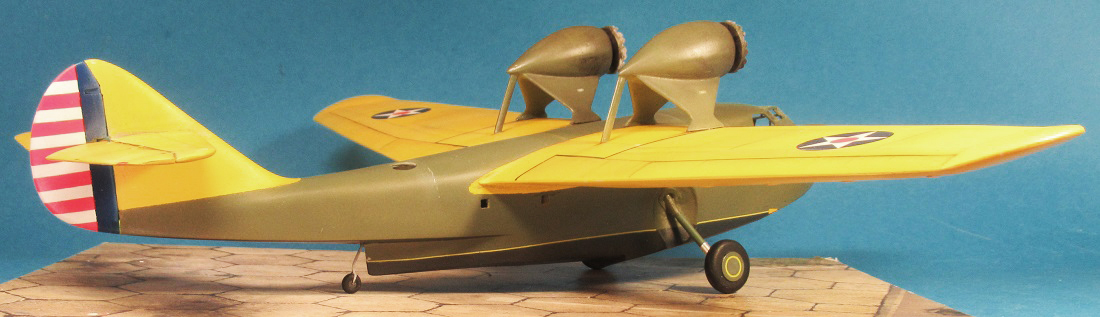

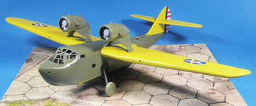

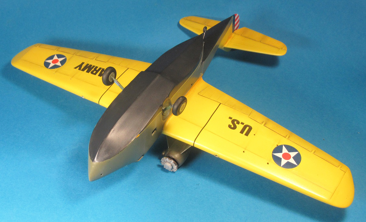

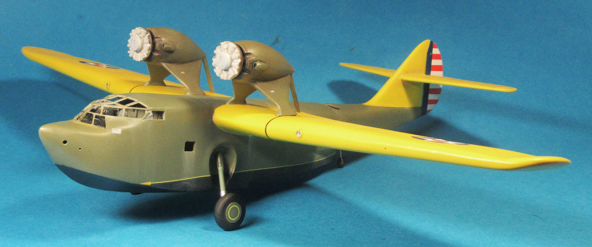

Работаю с нижними поверхностями, но не смог сдержаться и опередил план работ: поставил модель на "ноги". Зато теперь она выглядит "самостоятельной"). Пока стойки не детализировал.

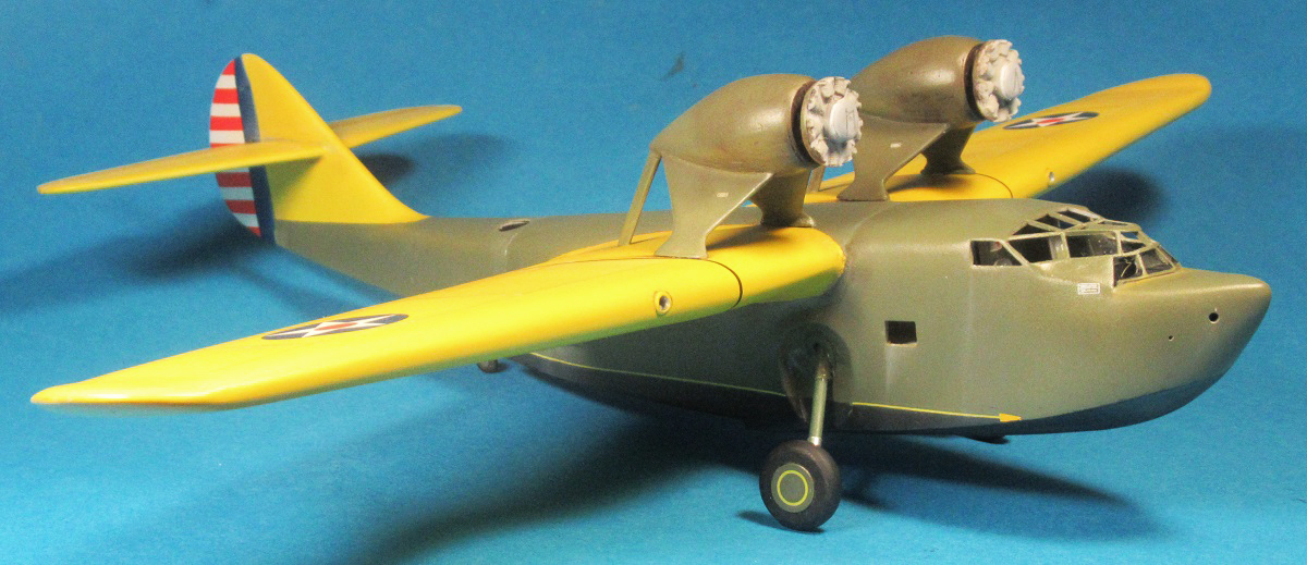

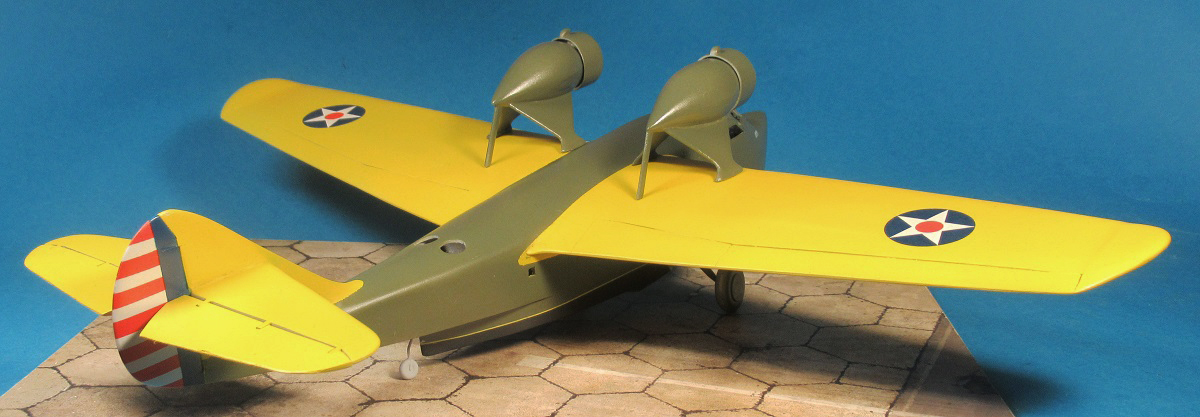

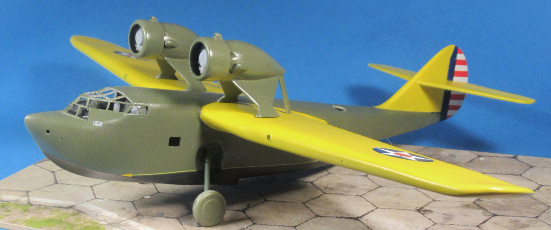

Поработал с нижними поверхностями. Завтра уделю время "пачканию" корпуса и наконец займусь деталировкой и остеклением.
http://upforme.ru/uploads/0011/4e/98/5/t61599.jpghttp://upforme.ru/uploads/0011/4e/98/5/t48675.jpghttp://upforme.ru/uploads/0011/4e/98/5/t38624.jpg

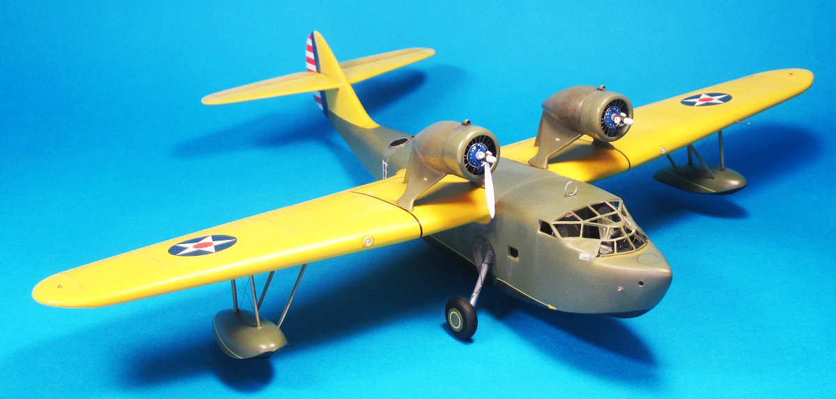

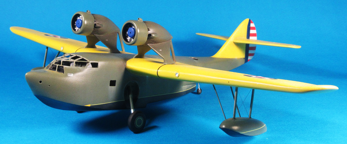

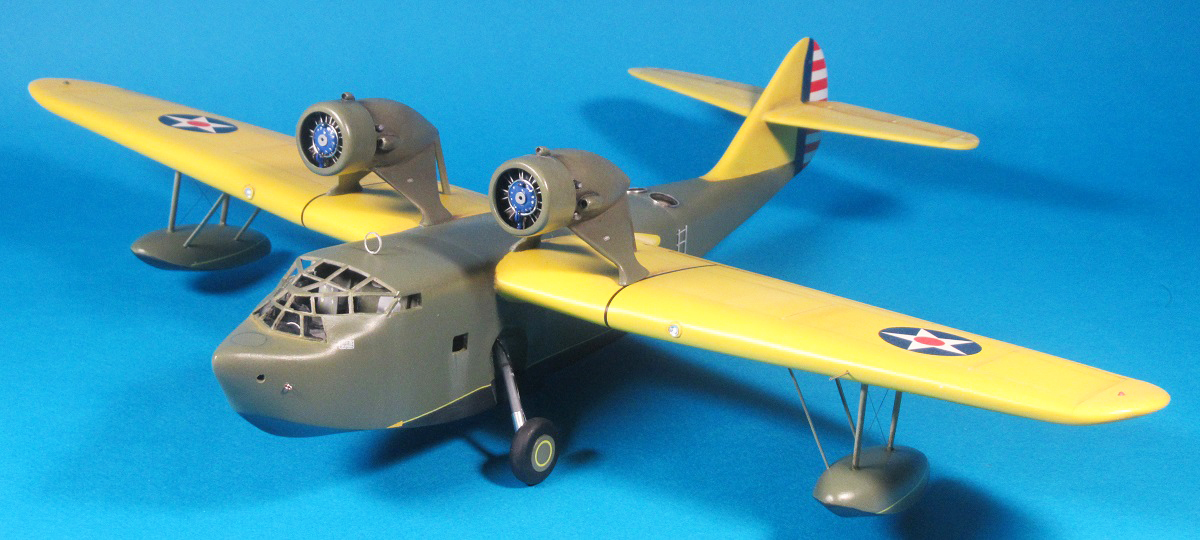

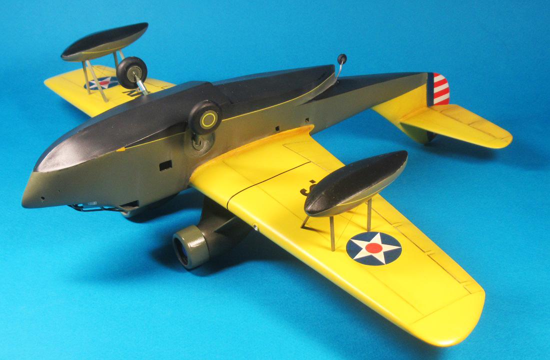

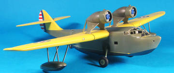

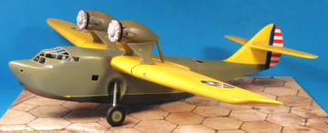

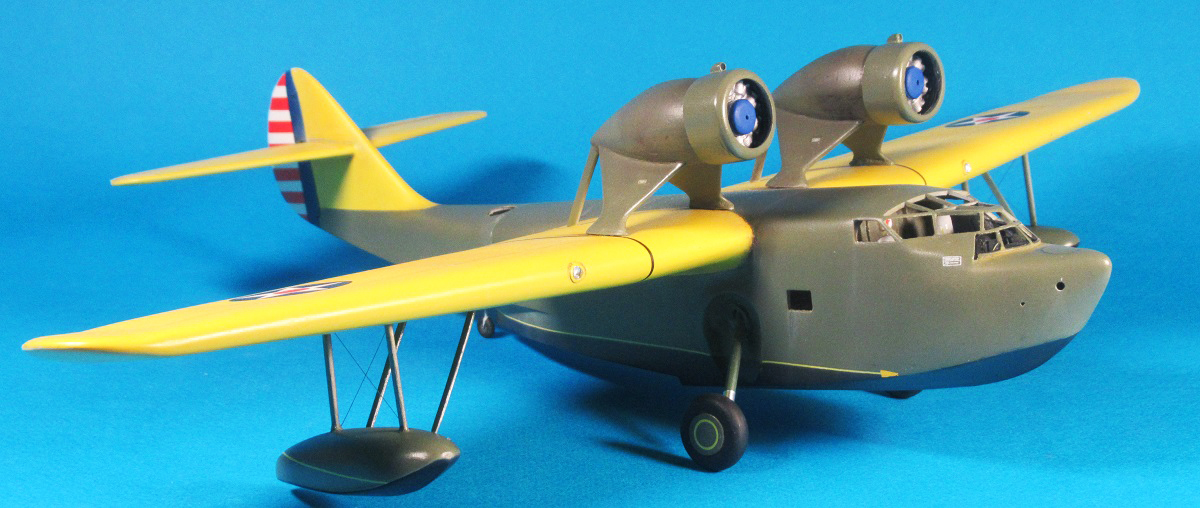

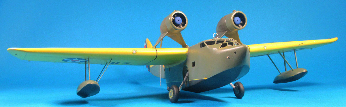

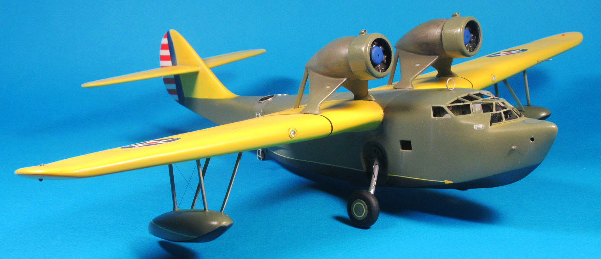

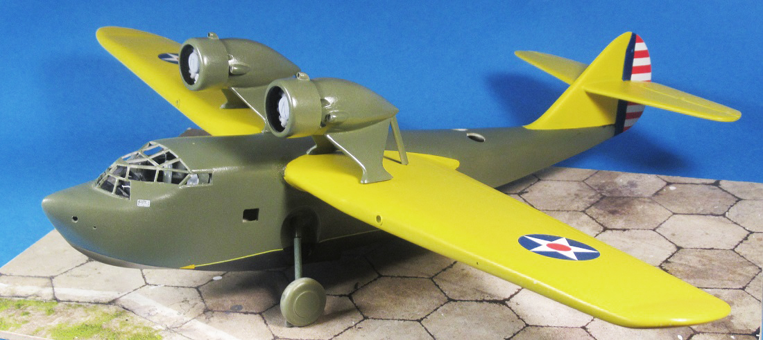

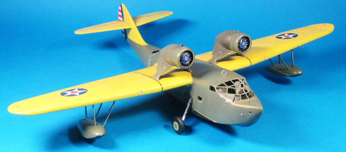

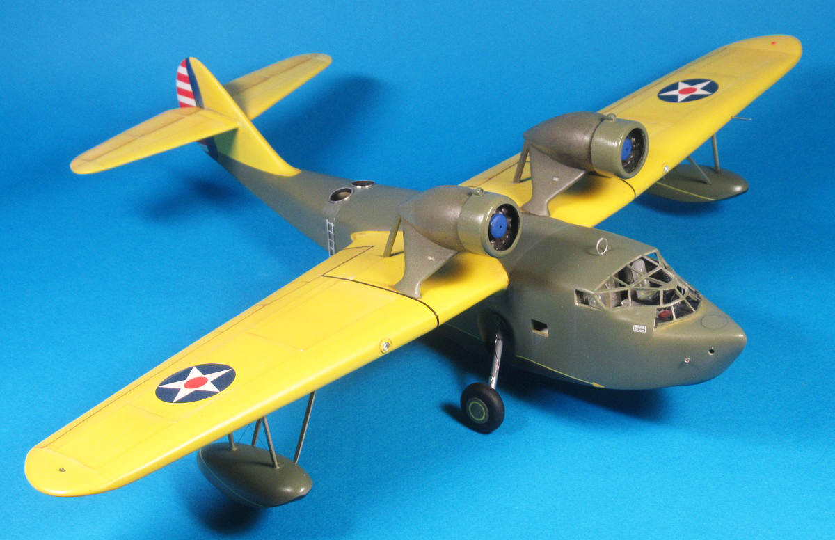

Сегодня закончил работу с крыльевыми поплавками. Покрасил реданную часть чёрным, обозначил ватерлинию, закрепил расчалки и установил подкосы. Отработал крыльевые посадочные фары.
http://upforme.ru/uploads/0011/4e/98/5/t19884.jpghttp://upforme.ru/uploads/0011/4e/98/5/t73002.jpghttp://upforme.ru/uploads/0011/4e/98/5/t50263.jpghttp://upforme.ru/uploads/0011/4e/98/5/t27826.jpghttp://upforme.ru/uploads/0011/4e/98/5/t34053.jpghttp://upforme.ru/uploads/0011/4e/98/5/t74181.jpghttp://upforme.ru/uploads/0011/4e/98/5/t93642.jpg

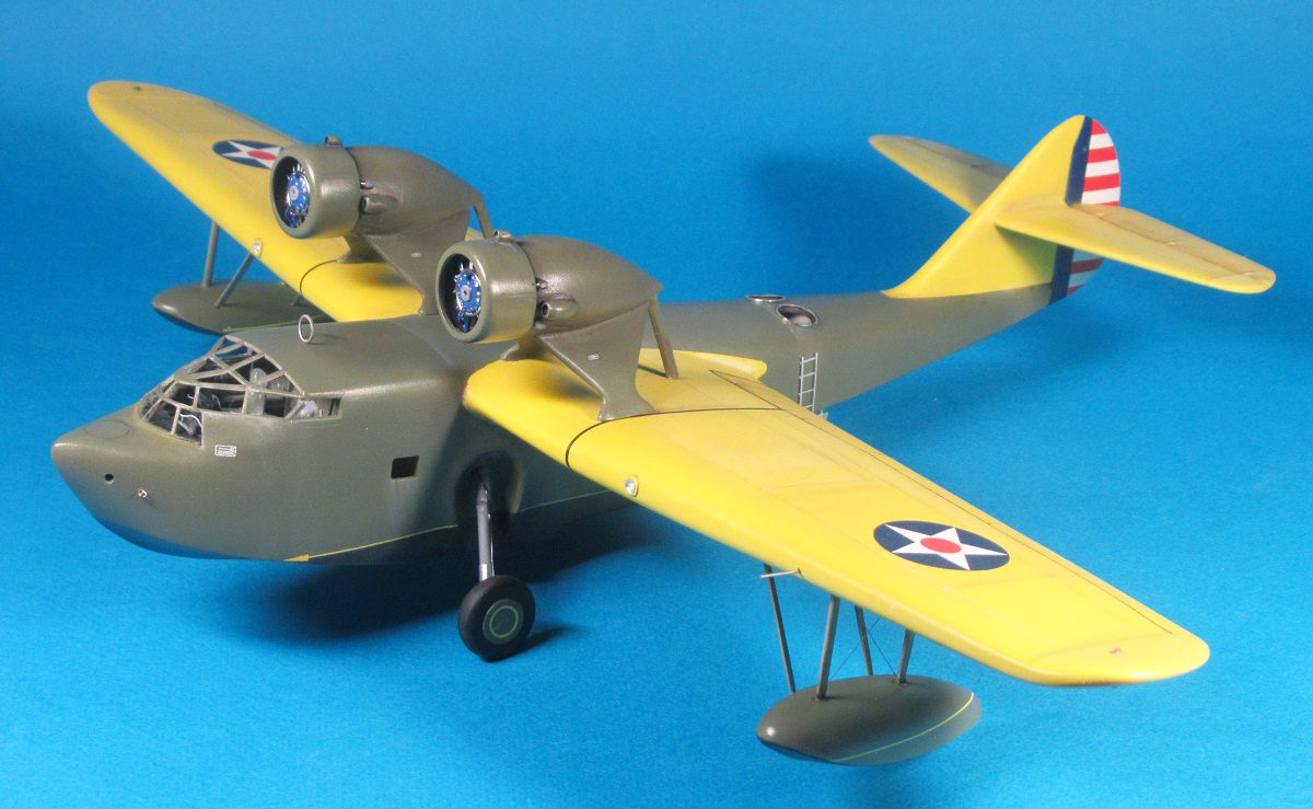

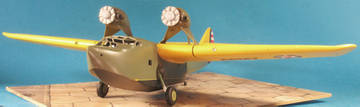

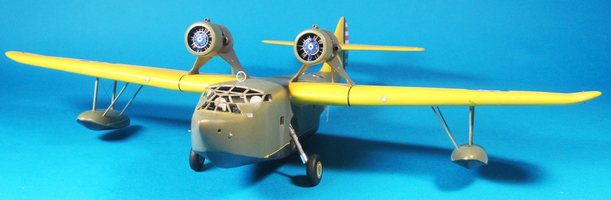

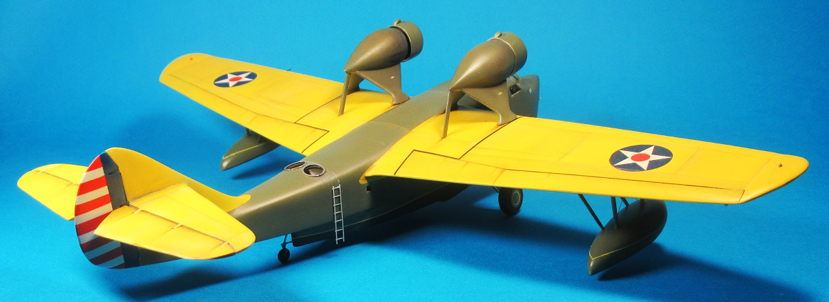

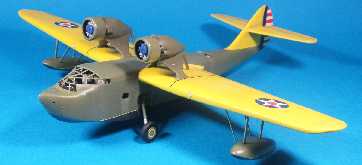

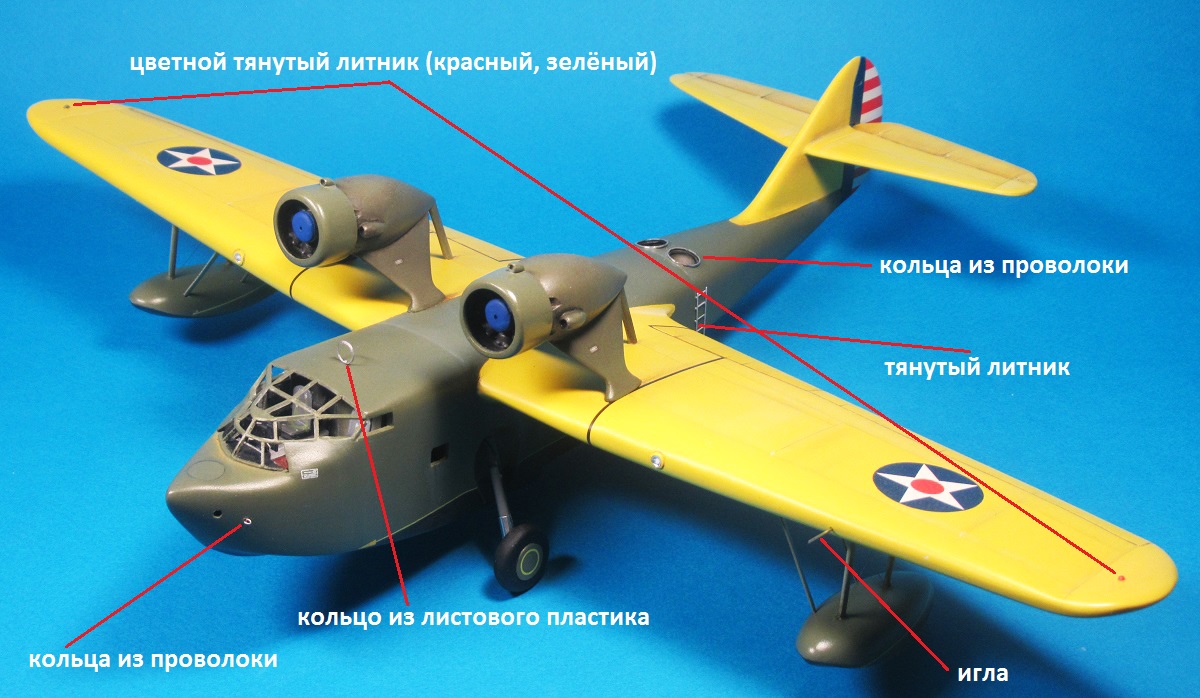

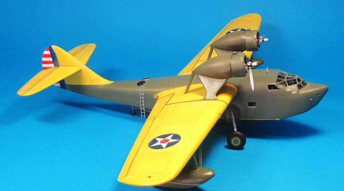

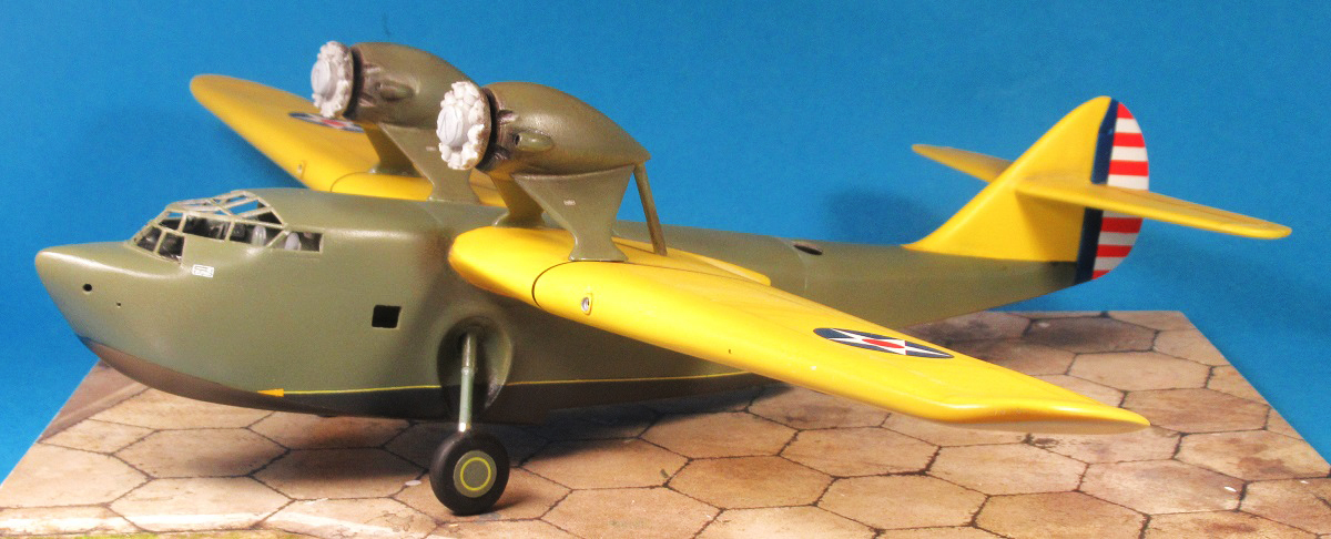

Поработал с деталировкой фюзеляжа и крыла.
Завтра закончу с движками и капотами, затем крайний раз задую лаком, после отработаю остекление и в конце - винты.

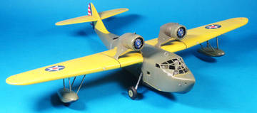

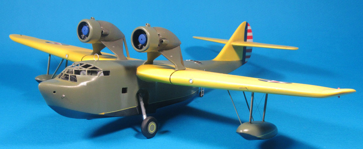

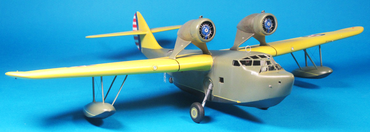

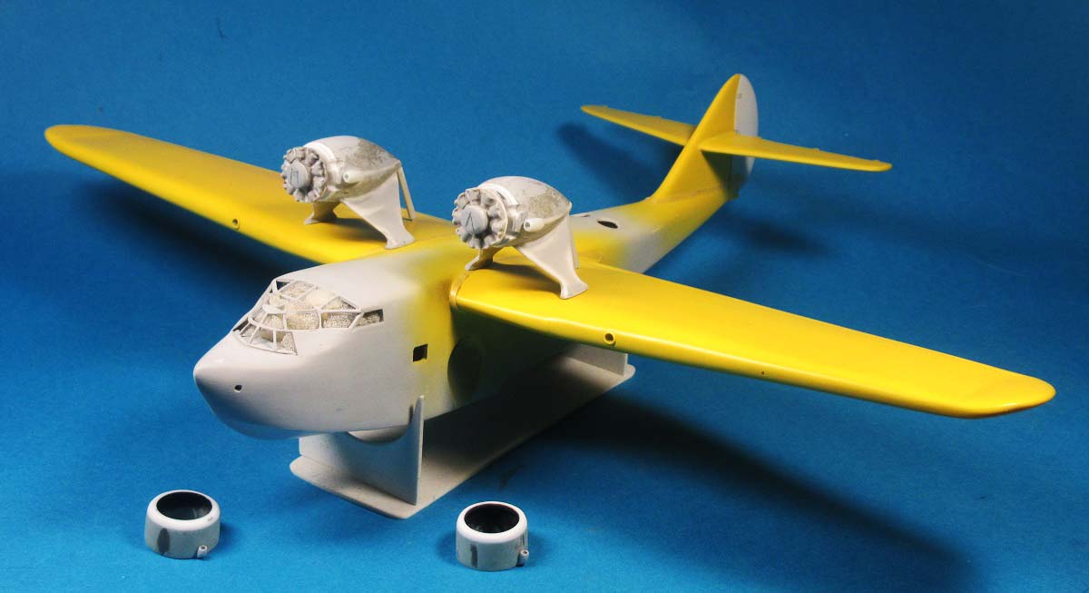

Закончил работу с имитацией двигателей и установил капоты на клей.
Теперь самое весёлое - остекление).
http://upforme.ru/uploads/0011/4e/98/5/t44507.jpghttp://upforme.ru/uploads/0011/4e/98/5/t16552.jpghttp://upforme.ru/uploads/0011/4e/98/5/t68845.jpghttp://upforme.ru/uploads/0011/4e/98/5/t54628.jpghttp://upforme.ru/uploads/0011/4e/98/5/t43566.jpg

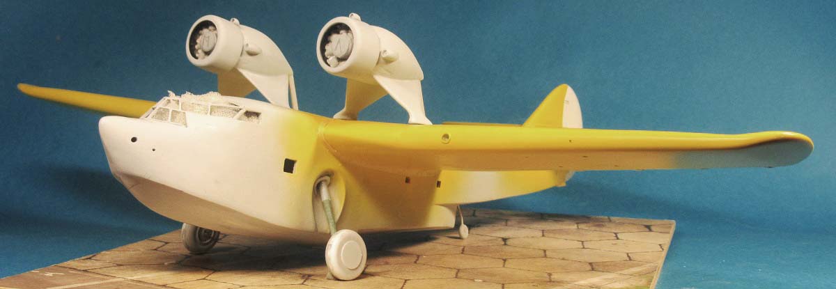

119
Морально готовлюсь к остеклению), а руками пока начал изготавливать винты. Сделал втулки и одну лопасть...

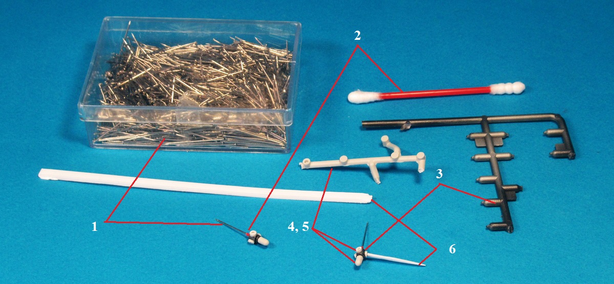

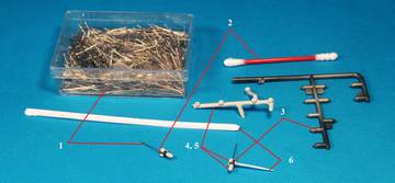

Для работы с винтами использую эти материалы. Пронумеровал согласно очерёдности.
1. Канцелярские гвоздики - ось.
2. Тянутая уховёртка - храповик.
3. Толстый литник - основа втулки.
4. Тонкий литник - детали втулки.

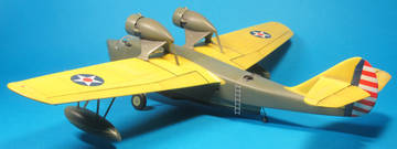

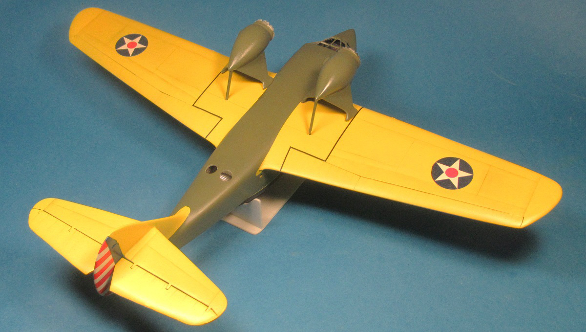

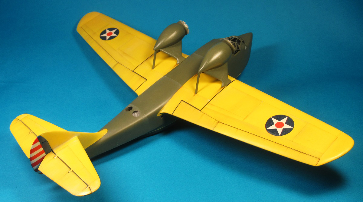

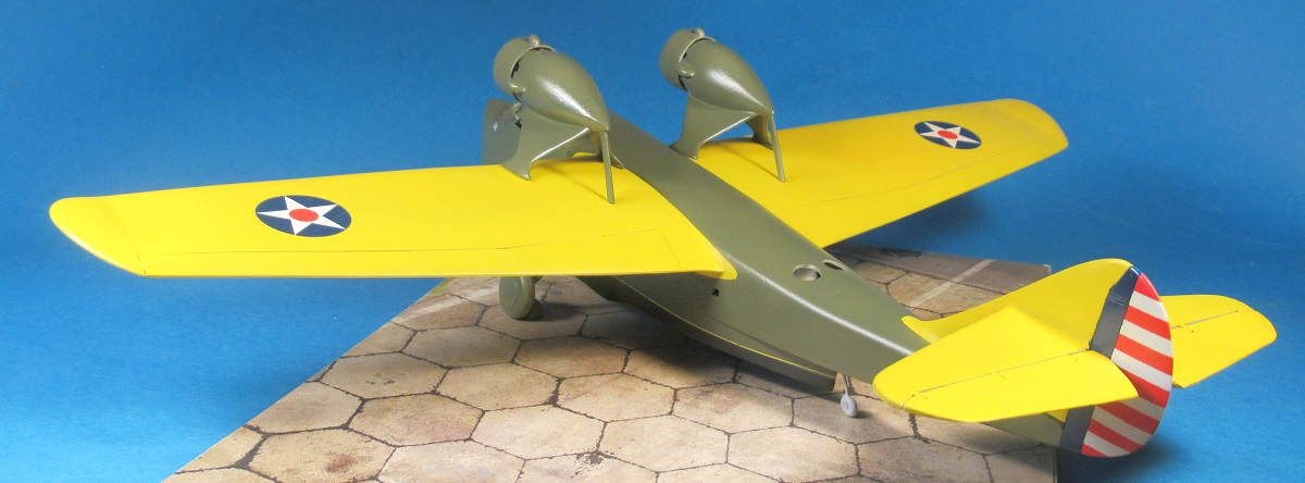

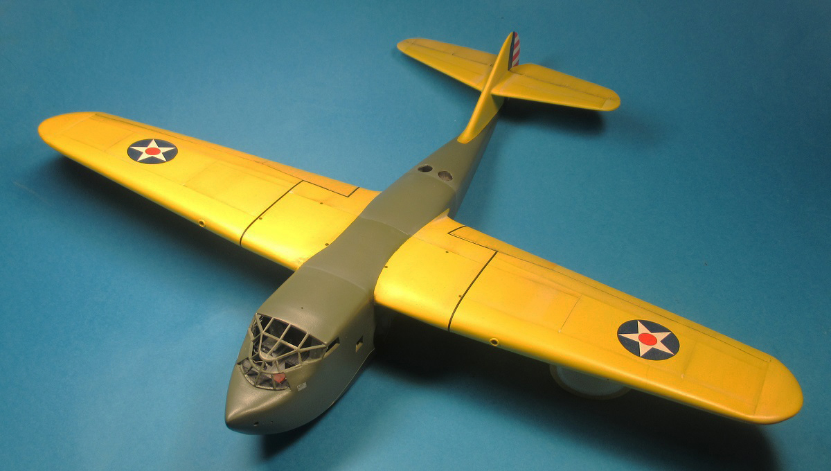

5. Тонкий литник - детали втулки.
6. Листовой пластик - лопасть.
Лопасть приклеена на штифт из проволоки.
http://upforme.ru/uploads/0011/4e/98/5/t85082.jpg
Отредактировано Марат (28 Мар 2020 02:36)
Вы здесь » Читинский клуб моделистов » Авиация (процесс) » ХВ-серия: Douglas YB-11, 1:72, самоделка
