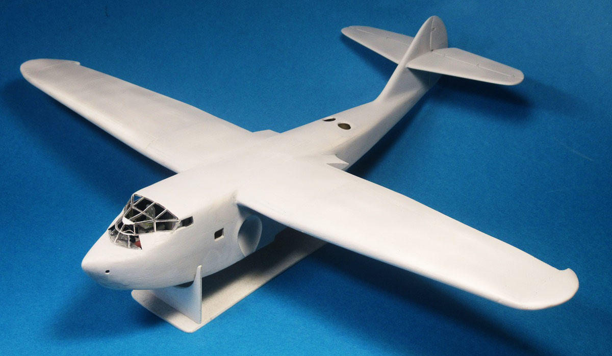

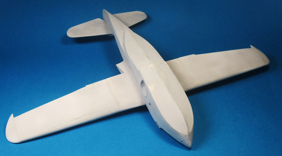

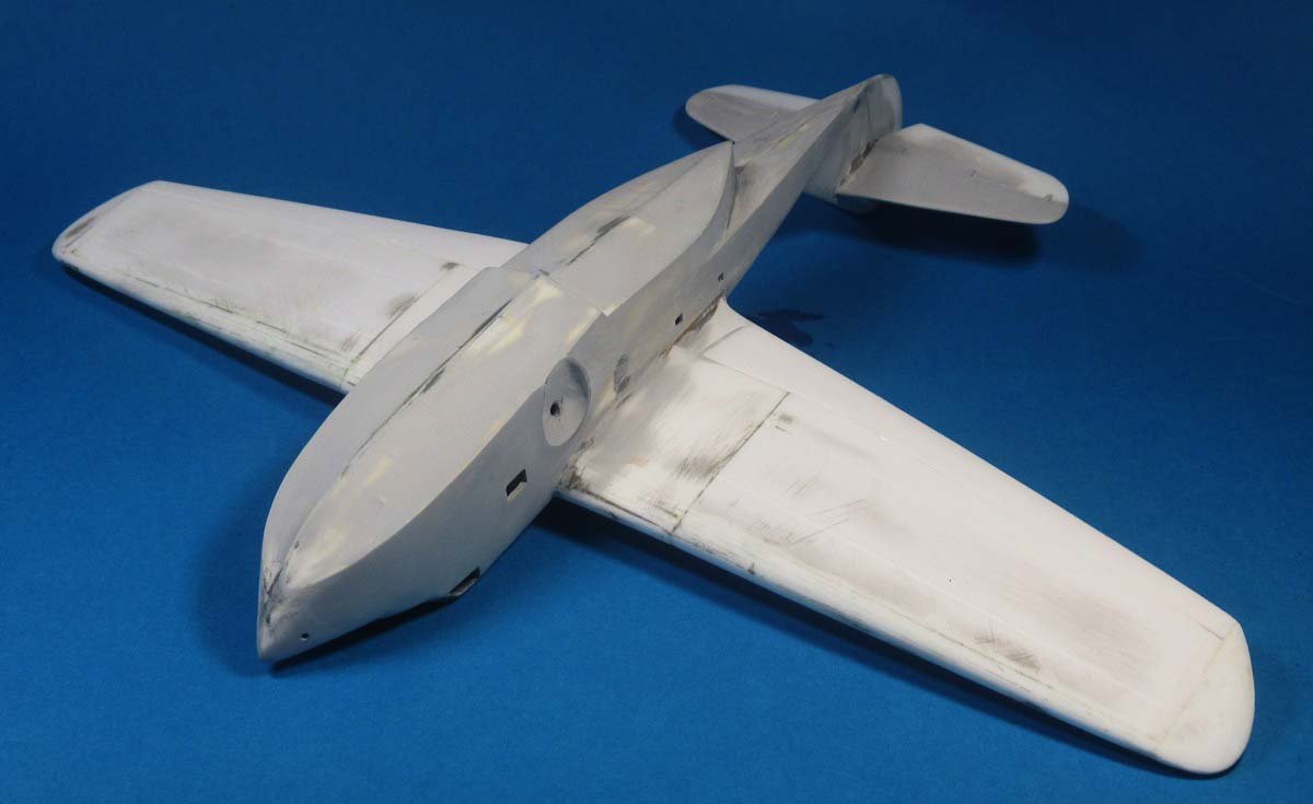

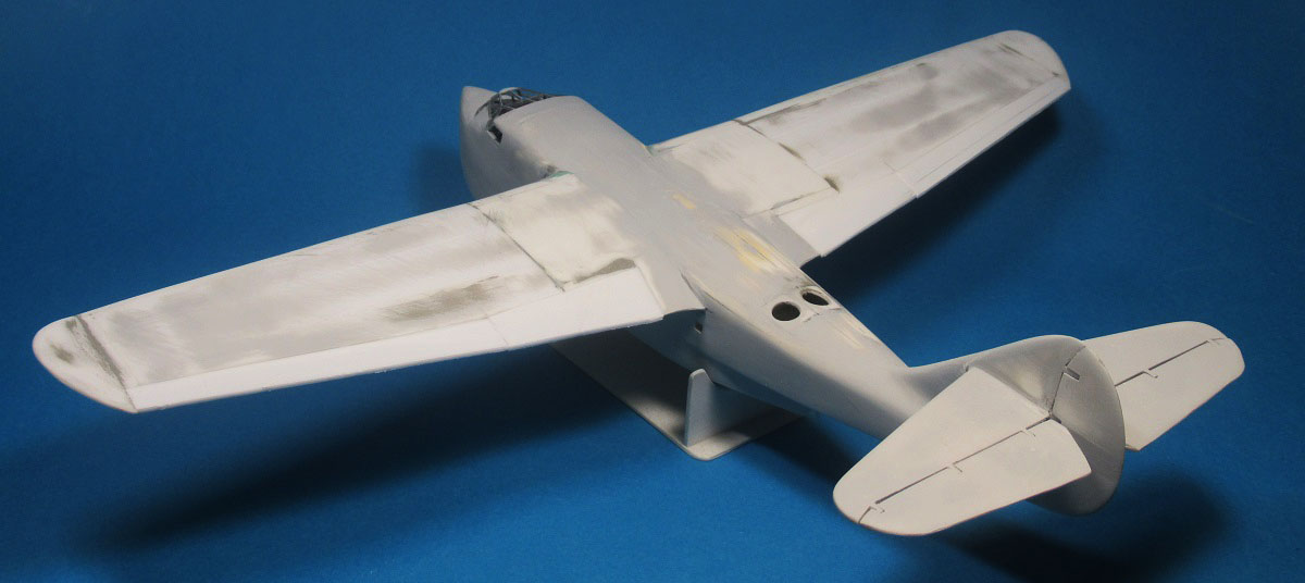

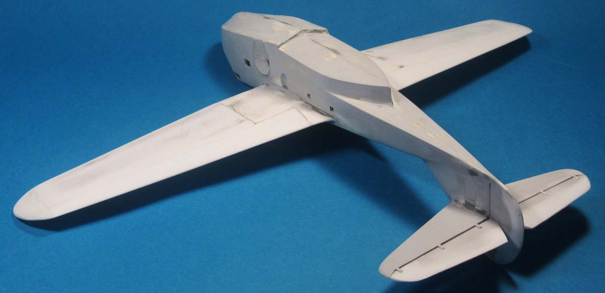

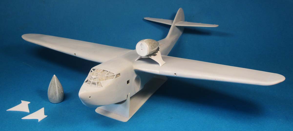

Сегодня устроил для нескольких проектов День грунтовки. Единственная цель на данном этапе - выявление косяков поверхностей.
Закончил обработку законцовок крыла, загрунтовал и День грунтовки плавно переходит в День шатлёвки.

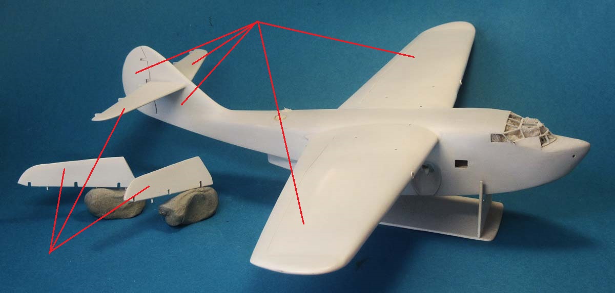

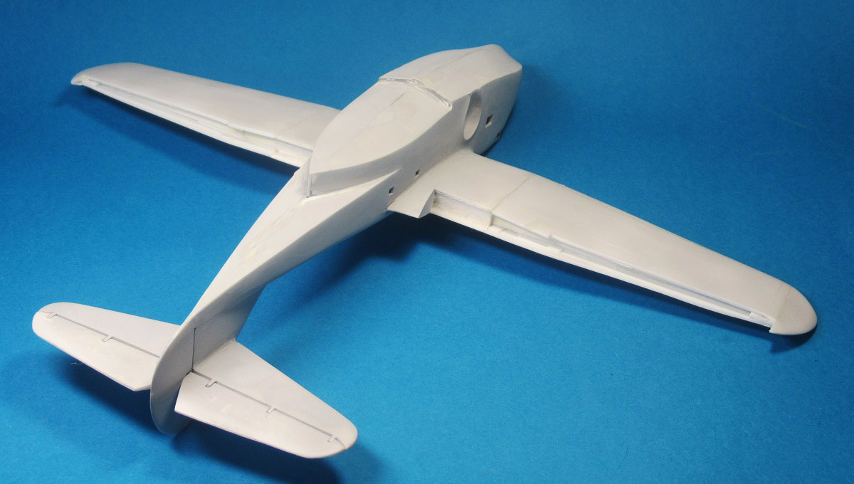

Работаю с механизацией крыла. Пока не подгонял и не ошкуривал.
http://upforme.ru/uploads/0011/4e/98/5/t14540.jpg
63

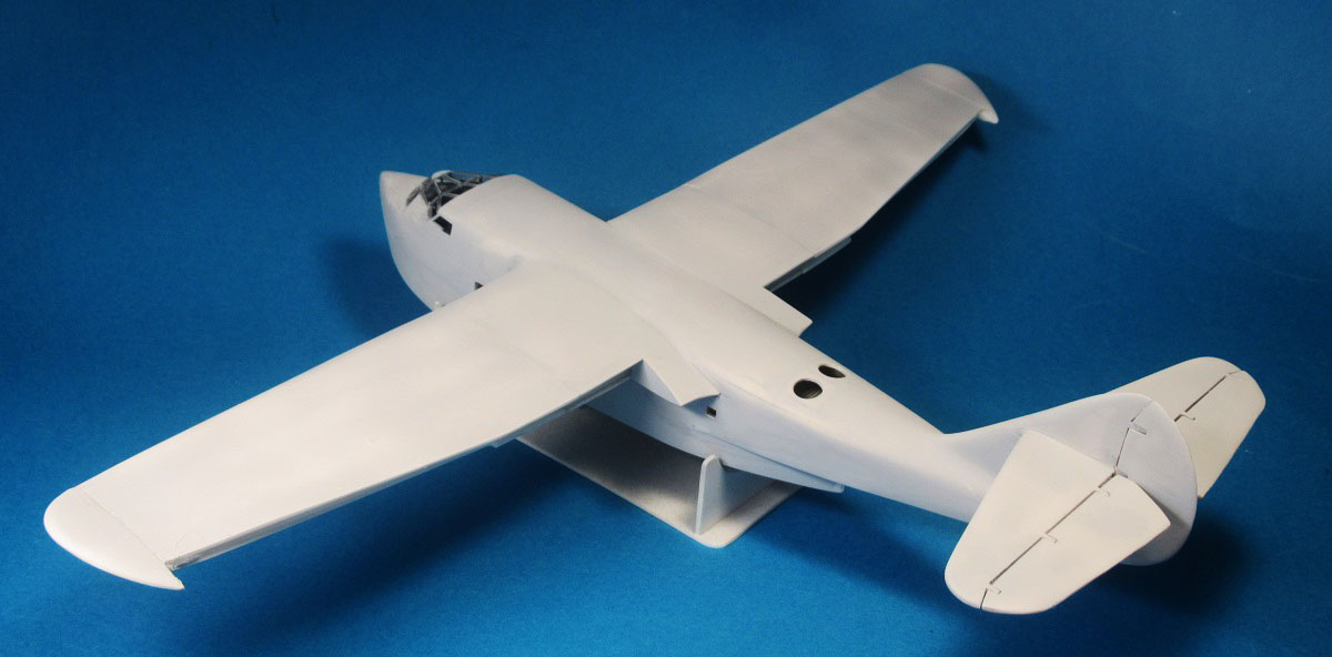

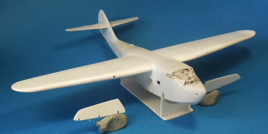

Закончил установку и обработку механизации крыла. После грунтовки проверю поверхности крыла и толщину задней кромки.
http://upforme.ru/uploads/0011/4e/98/5/t70639.jpghttp://upforme.ru/uploads/0011/4e/98/5/t82910.jpghttp://upforme.ru/uploads/0011/4e/98/5/t29762.jpghttp://upforme.ru/uploads/0011/4e/98/5/t97911.jpg

:cool:   Марат, особенно (не говоря о кабине) впечатлили ниши, куда прижимаются колёса основных стоек шасси! Форма не самая простая. Я бы сказал: изящно!   :flag:

Благодарю, Андрей. Ниши выводил шпаклёвкой.

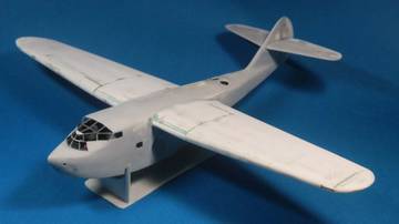

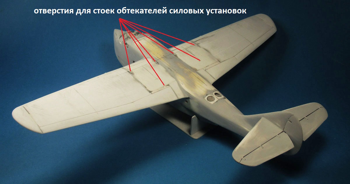

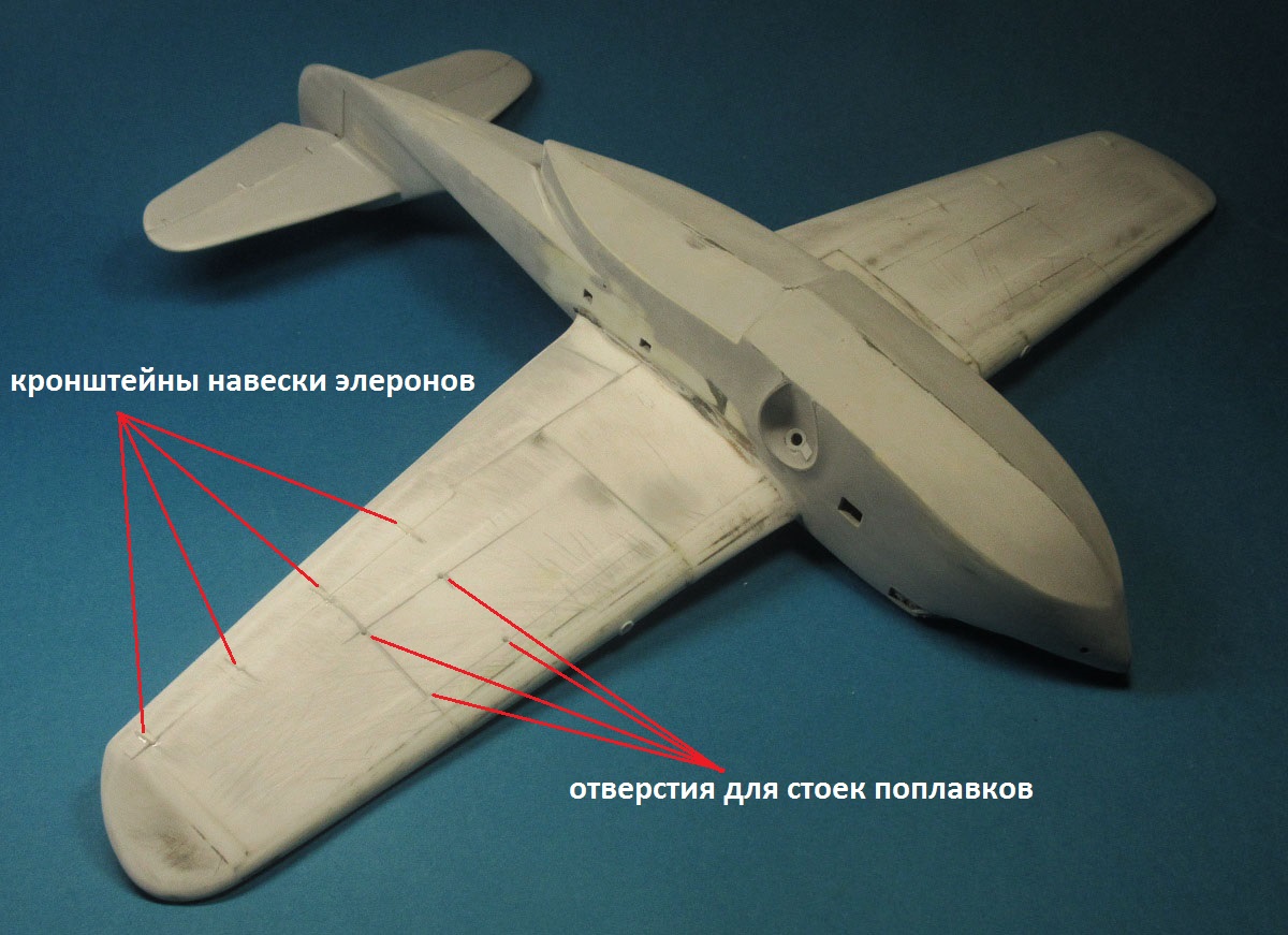

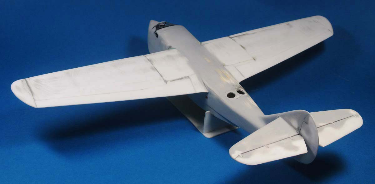

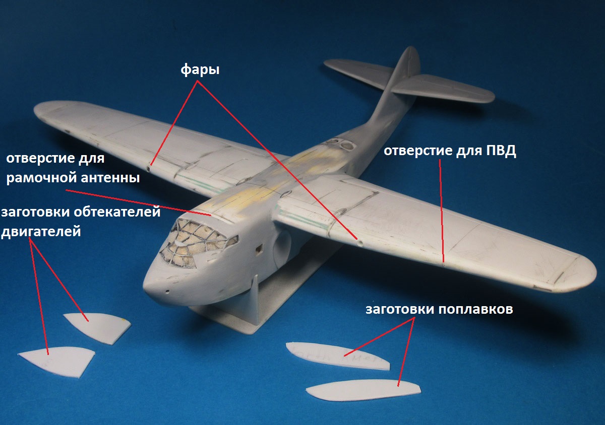

Продолжаю подготовку к покраске. Вырезал основы каркасов поплавков и обтекателей двигателей, просверлил необходимые отверстия и обозначил фары в передней кромке крыла.
http://upforme.ru/uploads/0011/4e/98/5/t30630.jpghttp://upforme.ru/uploads/0011/4e/98/5/t41692.jpghttp://upforme.ru/uploads/0011/4e/98/5/t73872.jpg
Оооочччень аккуратно!  :cool:
Рука Мастера!  :flag:

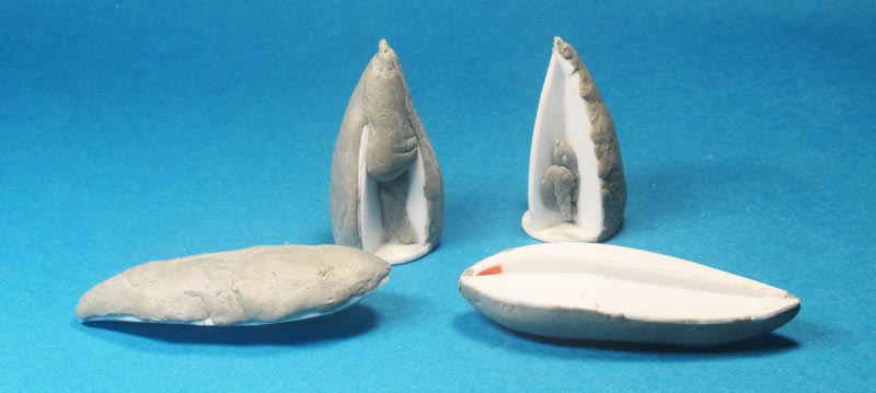

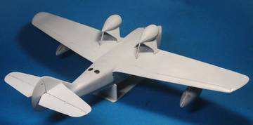

Соорудил простенькие каркасы поплавков и обтекателей двигателей, затем залепил их эпоксилином. Сейчас обтекатели доработаю и оставлю детали в покое на 12 часов.
http://upforme.ru/uploads/0011/4e/98/5/t65233.jpg

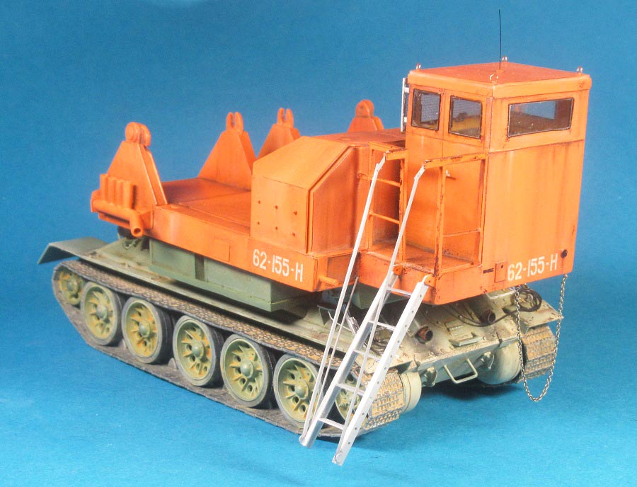

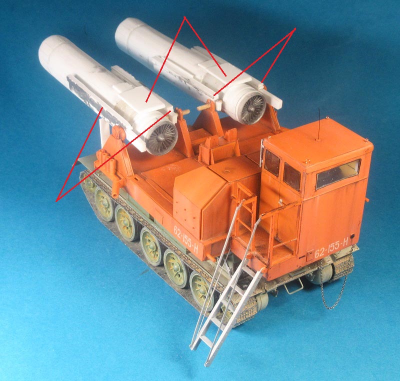

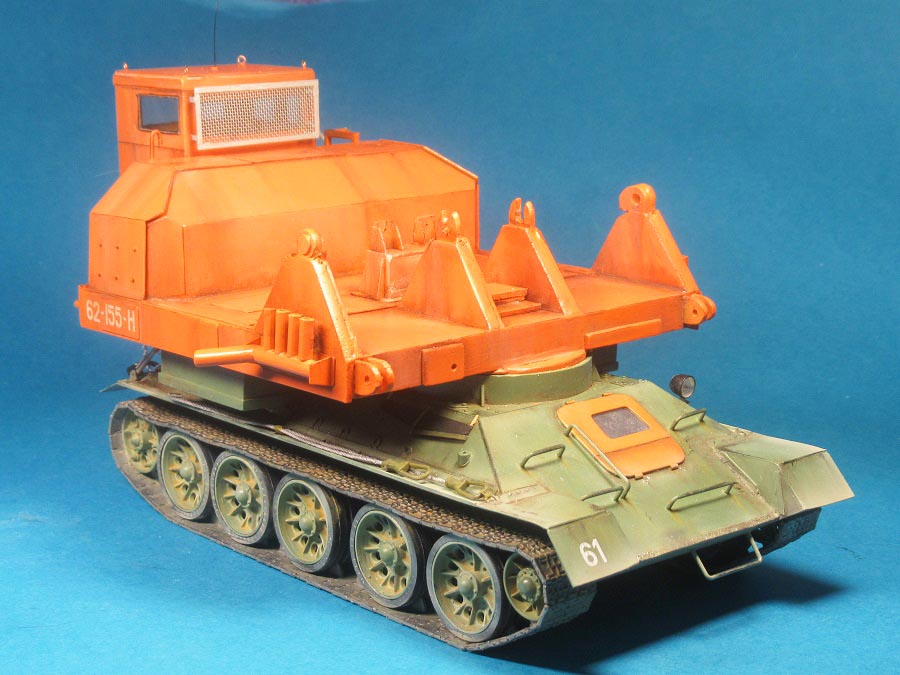

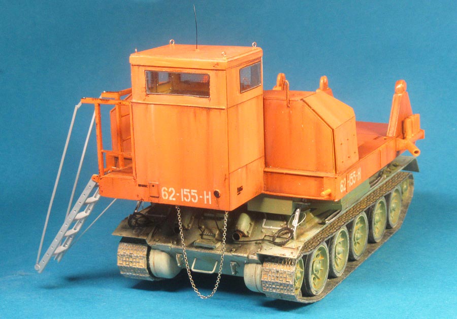

Сейчас больше внимания уделяю этому "монстру", поэтому авиационная и морская темы чуток в "тени".
http://upforme.ru/uploads/0011/4e/98/5/t61997.jpghttp://upforme.ru/uploads/0011/4e/98/5/t33263.jpghttp://upforme.ru/uploads/0011/4e/98/5/t78754.jpghttp://upforme.ru/uploads/0011/4e/98/5/t24760.jpg

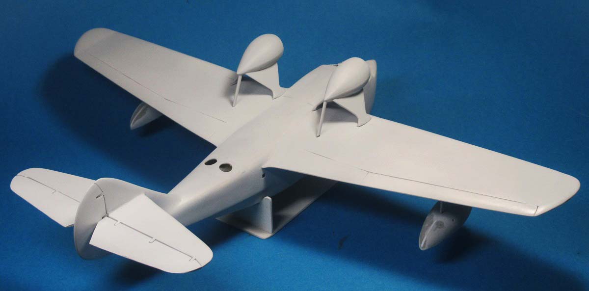

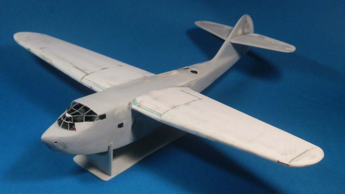

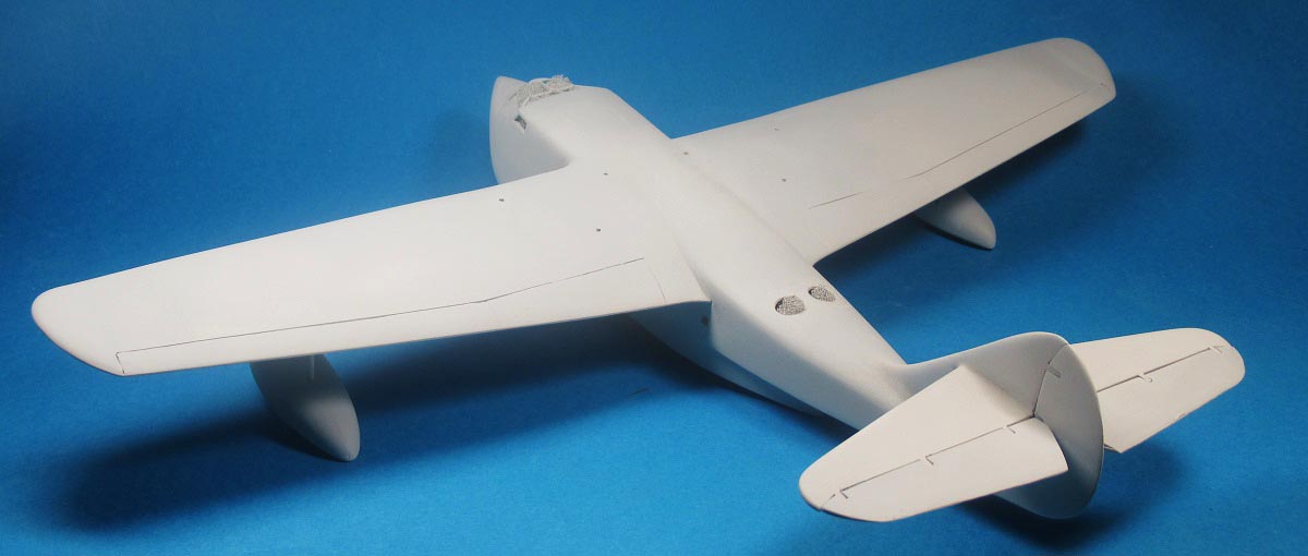

Закончил обработку поплавков. Они пока не приклеены по месту. Это я сделаю после общей покраски модели.
http://upforme.ru/uploads/0011/4e/98/5/t90511.jpghttp://upforme.ru/uploads/0011/4e/98/5/t92069.jpghttp://upforme.ru/uploads/0011/4e/98/5/t60039.jpghttp://upforme.ru/uploads/0011/4e/98/5/t58672.jpghttp://upforme.ru/uploads/0011/4e/98/5/t39295.jpg

Очень красиво, Марат! Такая тщательная, чистая работа!!! Ещё впечатлили изящные обводы посадочных мест фар (если это они))).
И "монстрик" на шасси Т-34 хорош! Я его было за трубоукладчик пытался принять))).
Удачи!!!

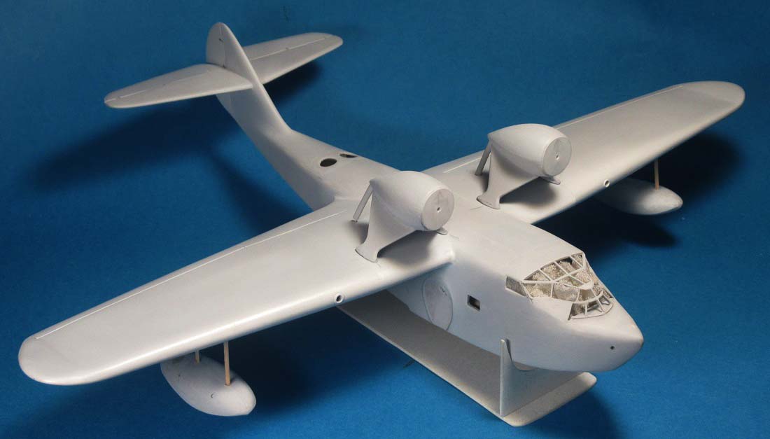

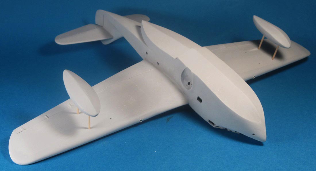

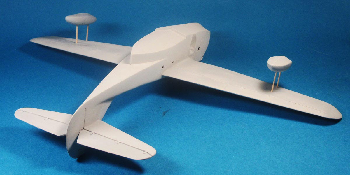

Обработал обтекатели, первично. Вырезал из пластика заготовки под стойки.
http://upforme.ru/uploads/0011/4e/98/5/t16564.jpg

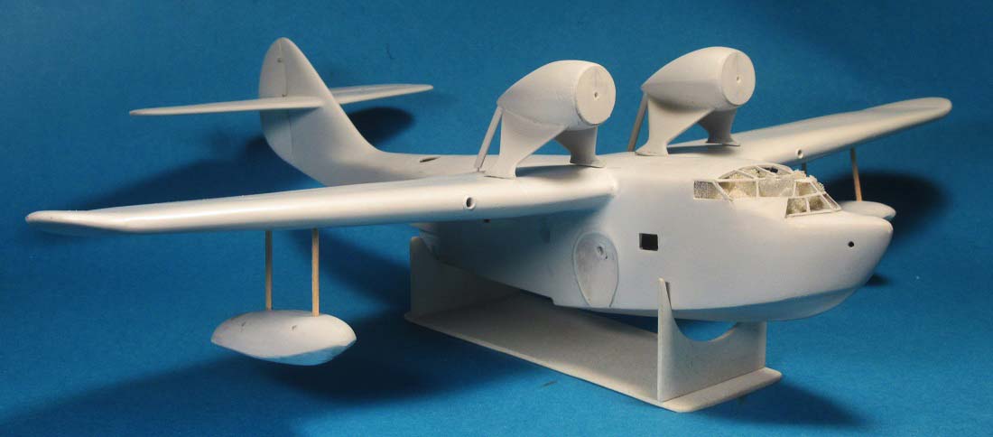

74

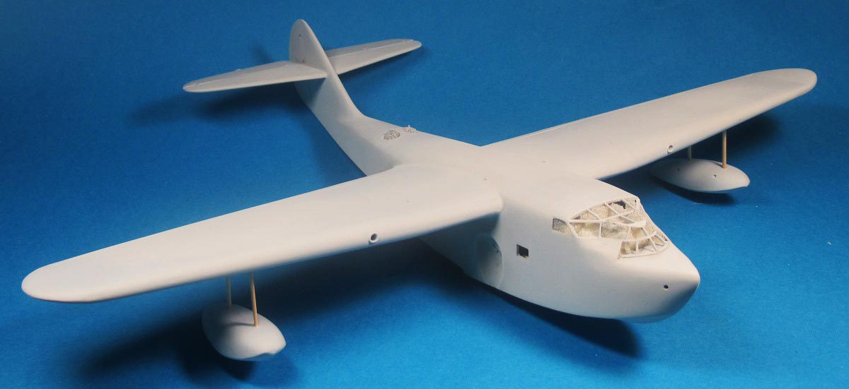

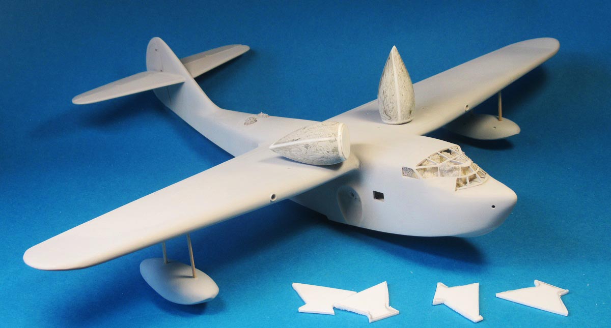

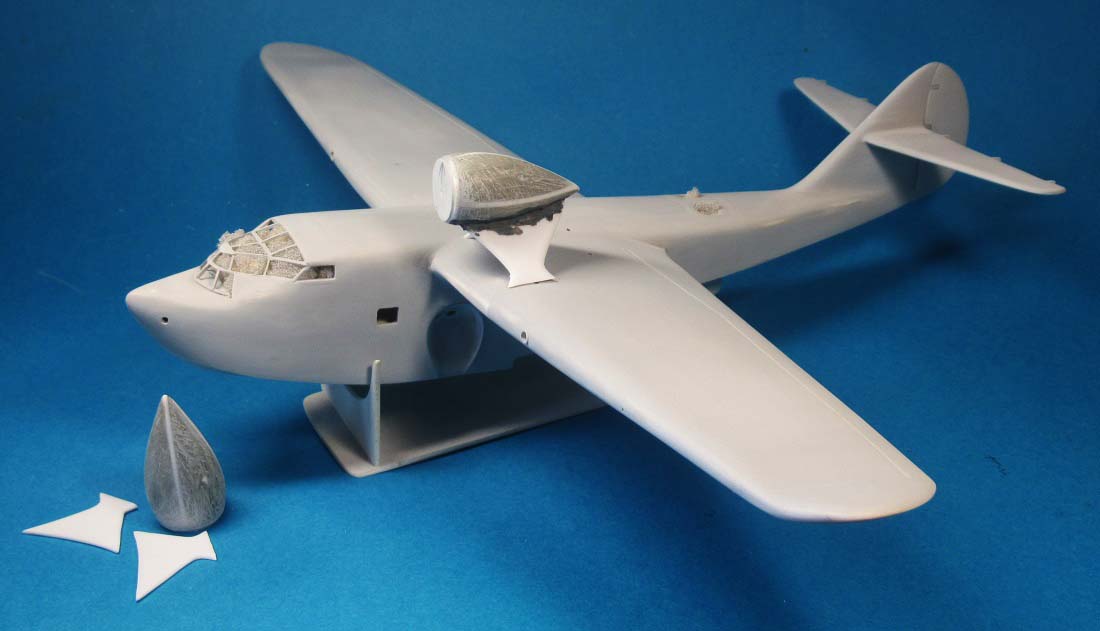

Работаю со стойками обтекателей. Стойки к обтекателям закрепляю на штифтах из скрепок, затем место соединения промазываю шпатлёвкой.
http://upforme.ru/uploads/0011/4e/98/5/t42550.jpghttp://upforme.ru/uploads/0011/4e/98/5/t30591.jpg
75

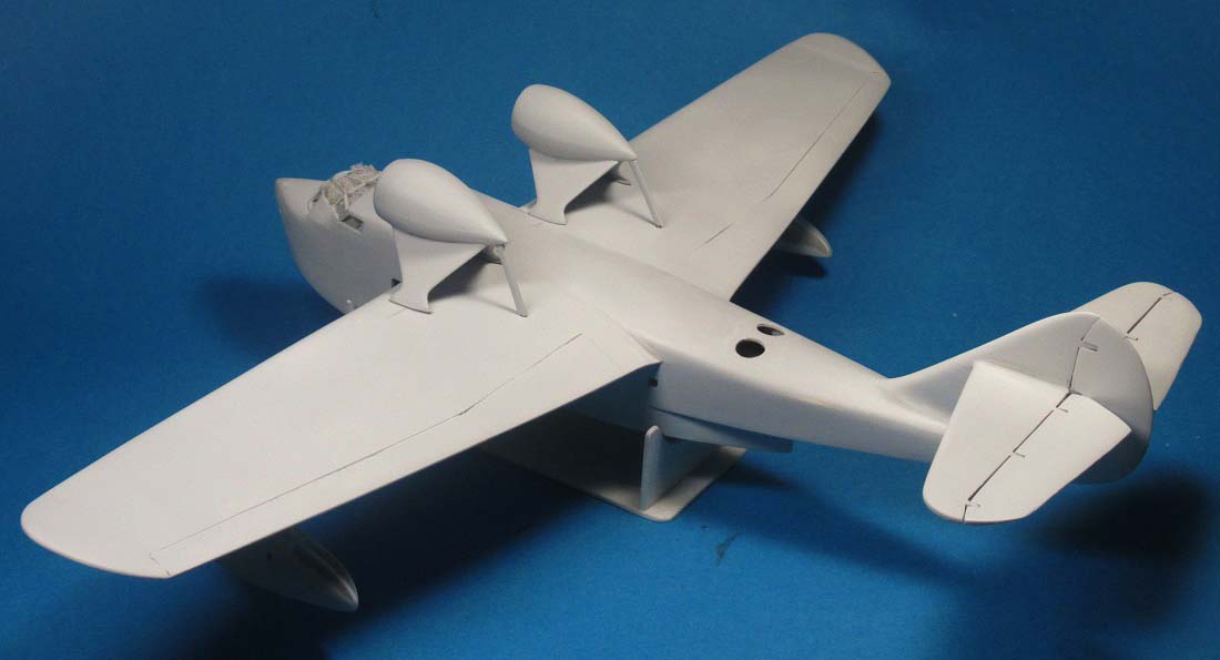

В целом работу с обтекателями закончил. Стойки приклеены к обтекателям, но на фюзеляже держатся за счёт штифтов.
http://upforme.ru/uploads/0011/4e/98/5/t44324.jpghttp://upforme.ru/uploads/0011/4e/98/5/t36250.jpghttp://upforme.ru/uploads/0011/4e/98/5/t65346.jpghttp://upforme.ru/uploads/0011/4e/98/5/t19552.jpg

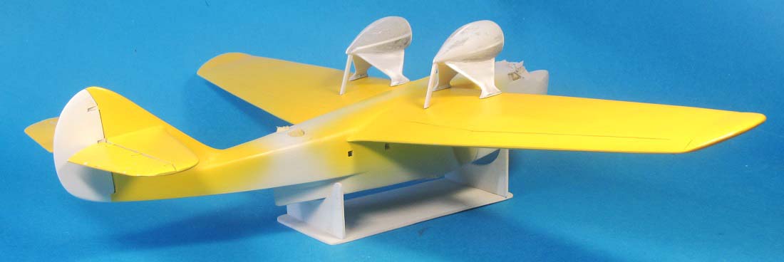

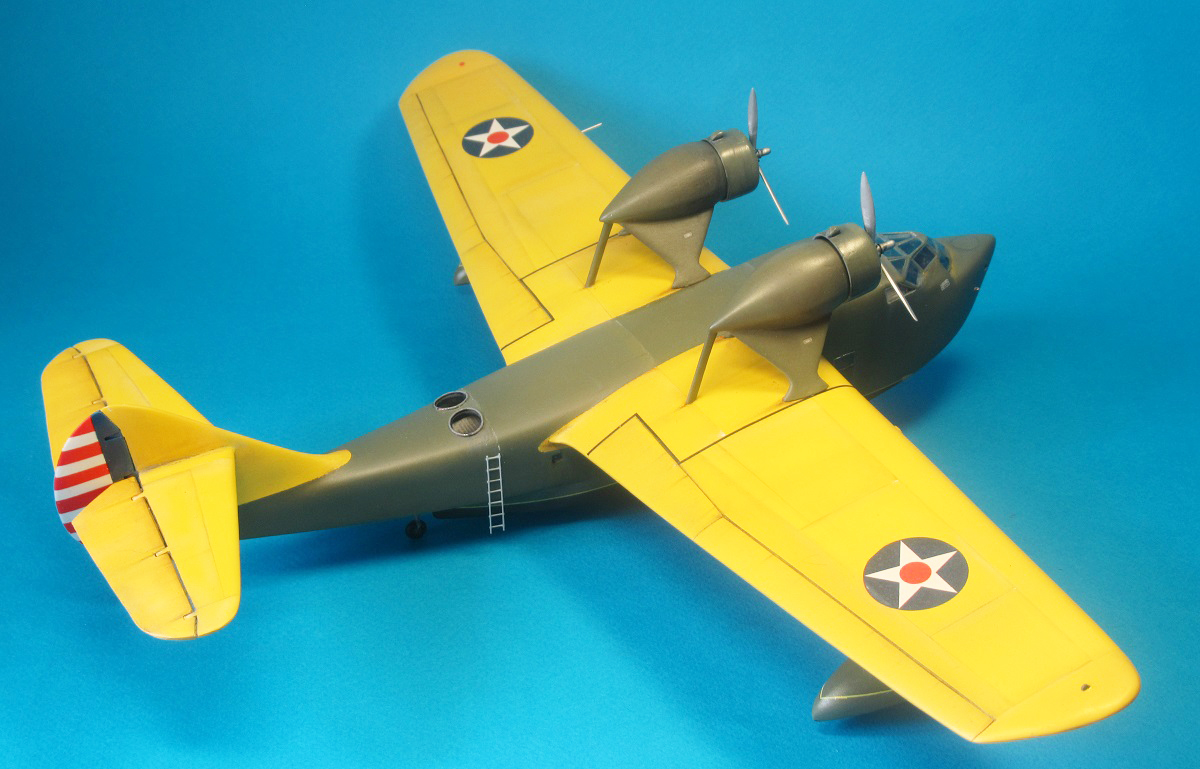

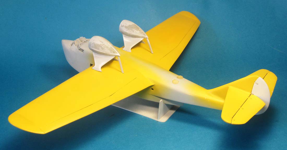

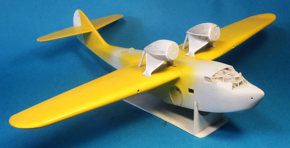

Начал покрасочные работы. Покрасил в белый цвет крыло и все поверхности управления. Белым будет только руль поворота, поэтому он покрашен основательно.  По остальным поверхностям просто прошёлся белым, чтобы впоследствии желтый цвет был ровнее и ярче.
Хотя я использую нитрокраску, которая сохнет очень быстро, всё же дам сутки на просушку.
http://upforme.ru/uploads/0011/4e/98/5/t12008.jpghttp://upforme.ru/uploads/0011/4e/98/5/t71123.jpghttp://upforme.ru/uploads/0011/4e/98/5/t77613.jpg

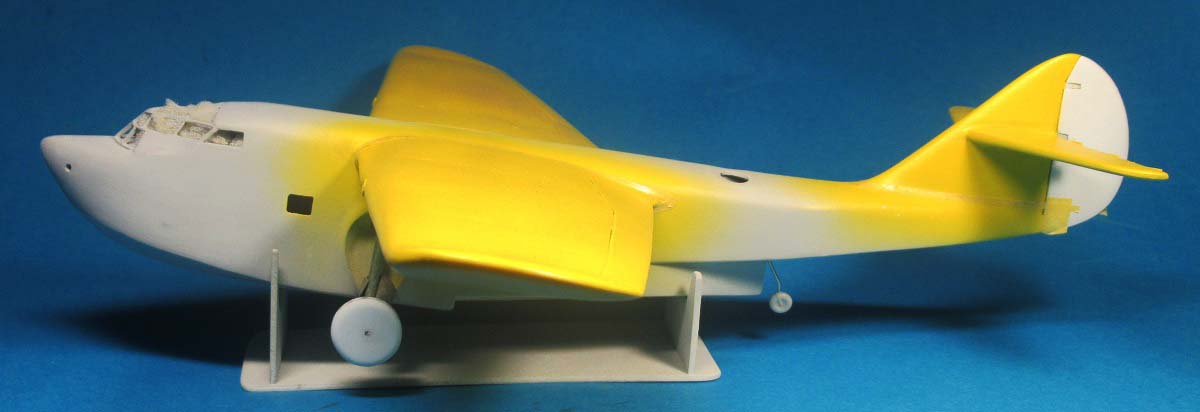

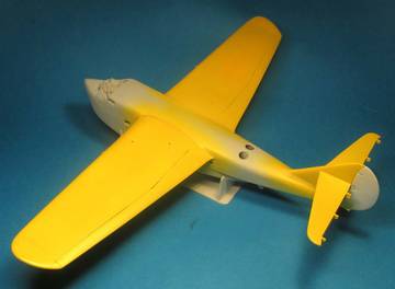

79

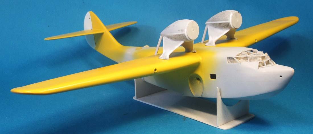

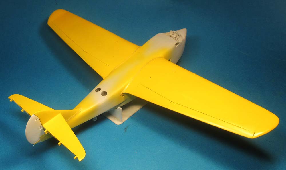

Покрасил желтой краской, сутки на просушку и буду заводить защитный цвет для фюзеляжа.
http://upforme.ru/uploads/0011/4e/98/5/t81906.jpghttp://upforme.ru/uploads/0011/4e/98/5/t76910.jpghttp://upforme.ru/uploads/0011/4e/98/5/t91577.jpghttp://upforme.ru/uploads/0011/4e/98/5/t13417.jpg

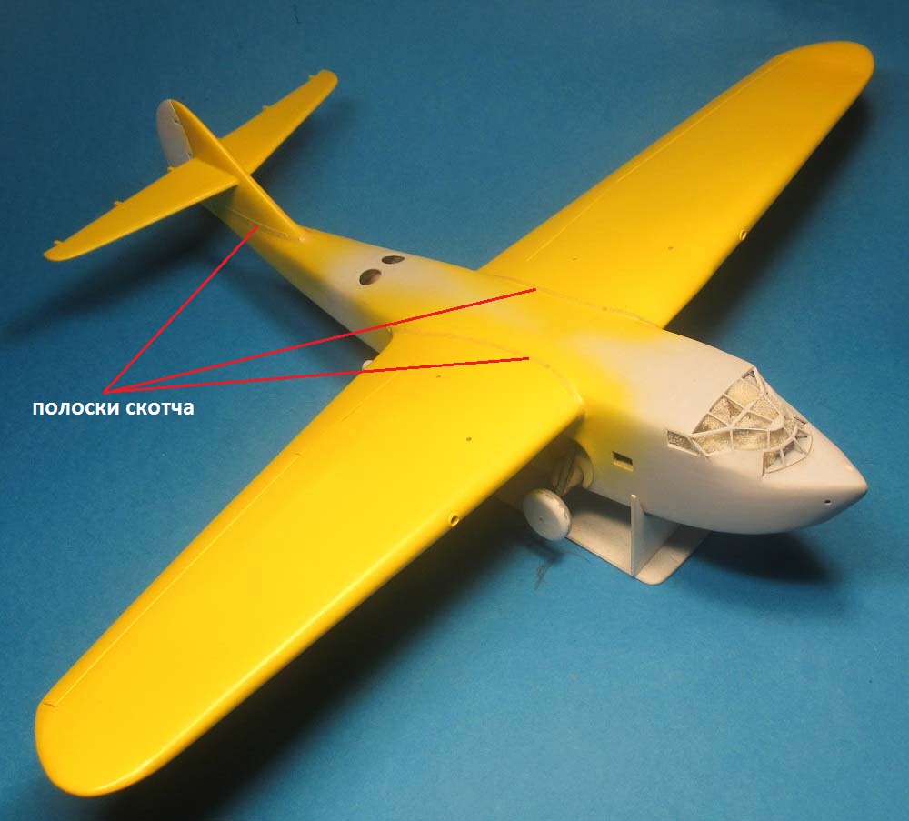

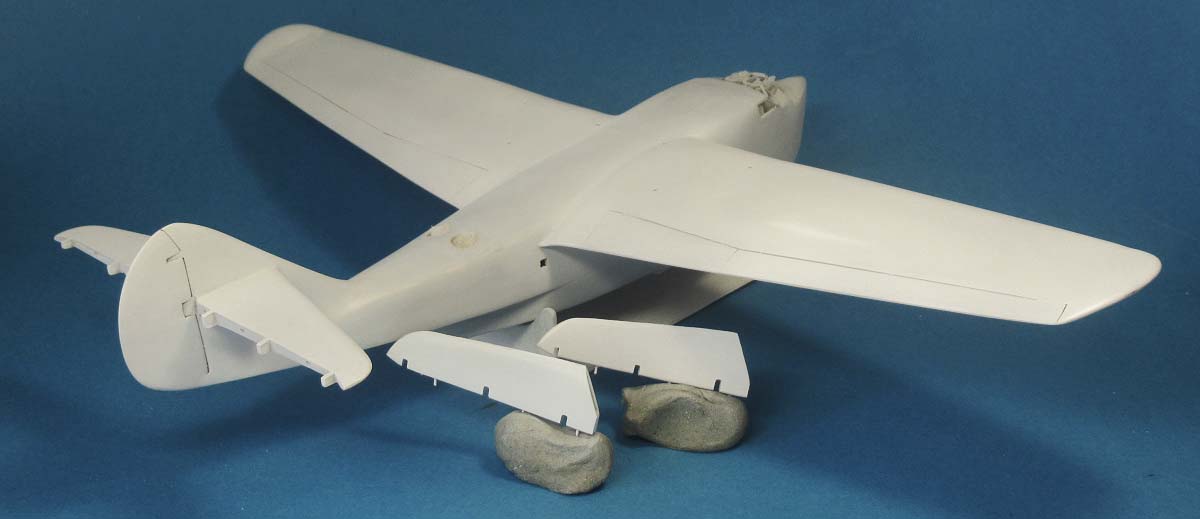

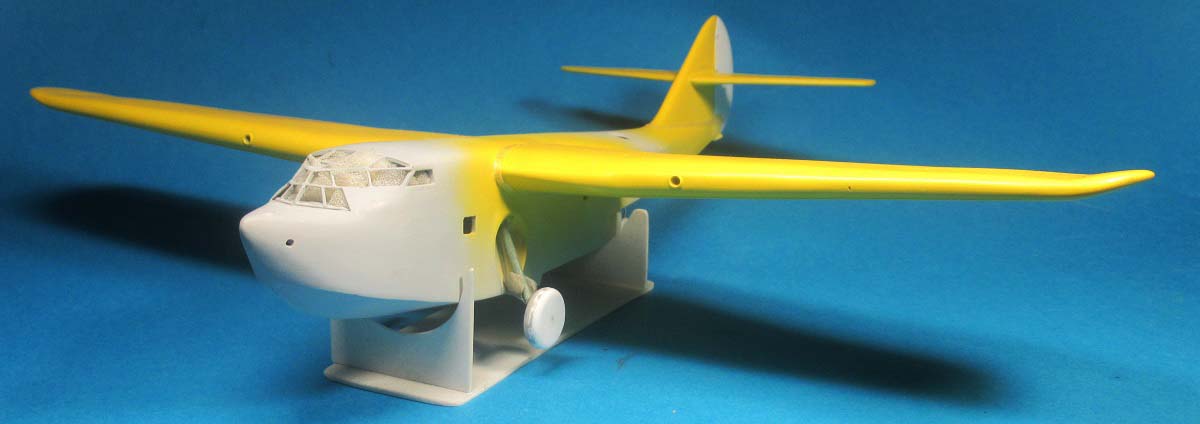

Начал работы с шасси и подготовил модель к покраске: нанёс полоски скотча. Остальные поверхности закрою пластилином только перед покраской.

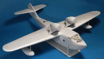

http://upforme.ru/uploads/0011/4e/98/5/t47689.jpghttp://upforme.ru/uploads/0011/4e/98/5/t75984.jpghttp://upforme.ru/uploads/0011/4e/98/5/t80939.jpghttp://upforme.ru/uploads/0011/4e/98/5/t82122.jpghttp://upforme.ru/uploads/0011/4e/98/5/t57591.jpg
82
Ага! Пластилин! Как я от него ни отпихивался, придётся к оному возвращаться в некоторых случаях по-видимому...
83
Пластилин использую нежирный, белого или телесного цветов. До конца не доверяю скотчу, обозначаю им лишь границы цветов. Жидкие маски не использую по причине их отсутствия).

Спасибо, Марат, за информацию! Принял к сведению (и, скорее всего, к руководству тоже))).  :flag:
85
Я крашу только нитрой из литровых банок. Акрилом только по мелочам кисточкой.
