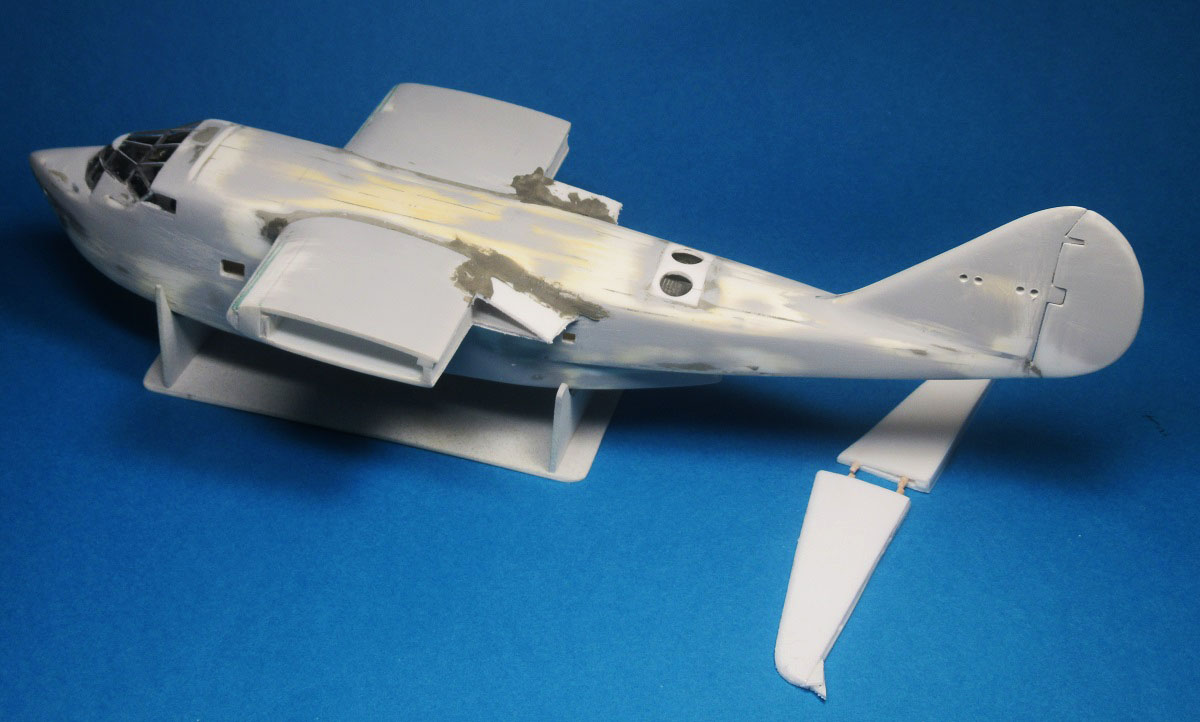

Обработал фюзеляж с водой и сделал заготовки стабилизаторов.
http://s9.uploads.ru/t/AQtxR.jpghttp://sh.uploads.ru/t/0D69t.jpg
43
А чем стеклить, Марат? И как? Технологию, пожалуйста, слегка опиши.

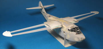

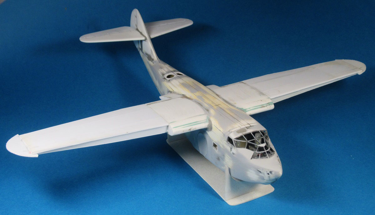

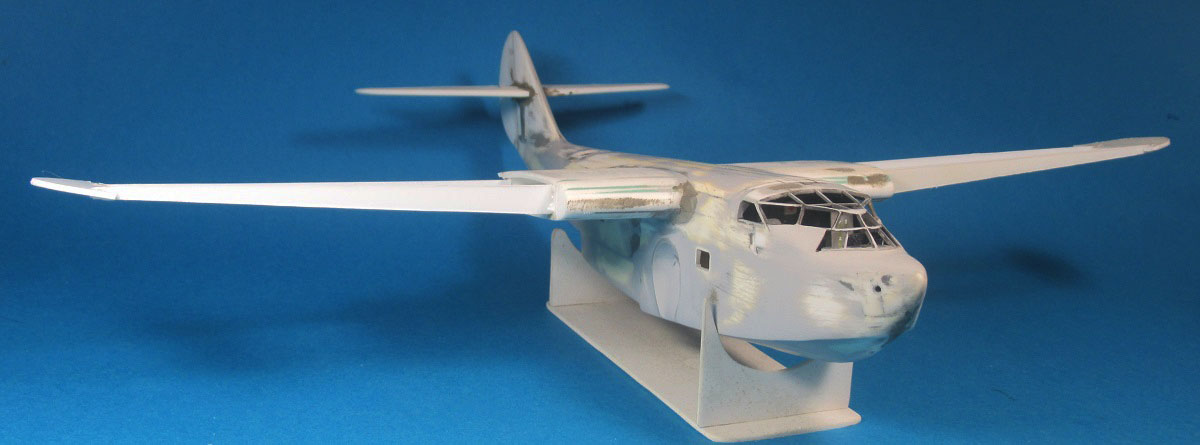

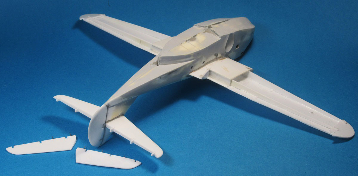

Продолжаю работу со стабилизаторами. Также начал облагораживать центроплан.
http://upforme.ru/uploads/0011/4e/98/5/t35338.jpghttp://upforme.ru/uploads/0011/4e/98/5/t54858.jpg

:cool:   И подставка такой конструкции для амфибии (или летающей лодки) очень кстати будет. У моделей шасси часто довольно нежными бывают, так что приподнять их на подставке будет, пожалуй, совсем не лишним. Но это моё "частное мнение" )).
49
Я сделаю шасси надёжным).

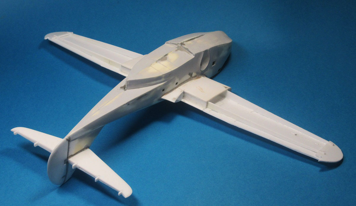

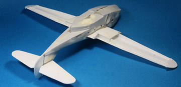

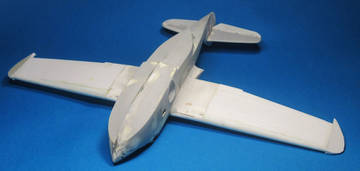

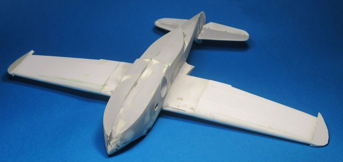

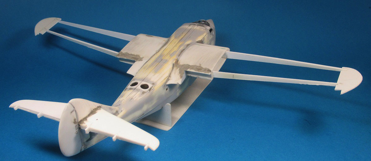

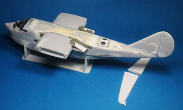

Доработал стабилизаторы и установил по месту. На очереди рули высоты. Заодно установил лонжероны крыла.
http://upforme.ru/uploads/0011/4e/98/5/t27085.jpghttp://upforme.ru/uploads/0011/4e/98/5/t17638.jpghttp://upforme.ru/uploads/0011/4e/98/5/t23733.jpghttp://upforme.ru/uploads/0011/4e/98/5/t30500.jpg

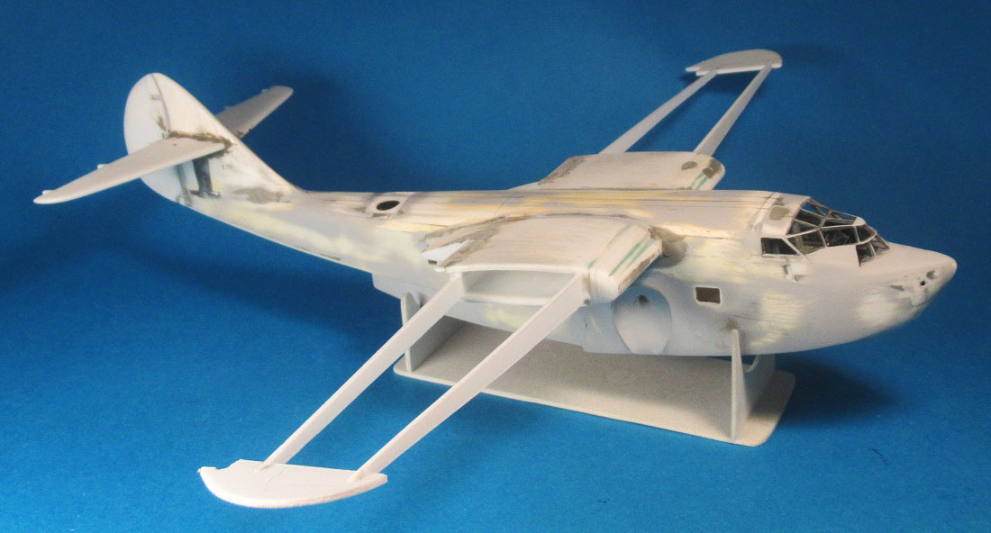

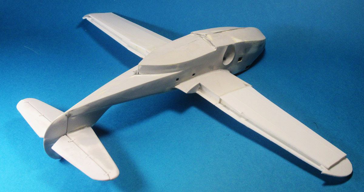

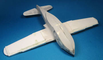

Обработал места стыков стабилизаторов с килем и приклеил верхнюю обшивку крыла. Использовал доски для лепки толщиной 1,5 мм.
http://upforme.ru/uploads/0011/4e/98/5/t59288.jpghttp://upforme.ru/uploads/0011/4e/98/5/t97322.jpghttp://upforme.ru/uploads/0011/4e/98/5/t22235.jpg

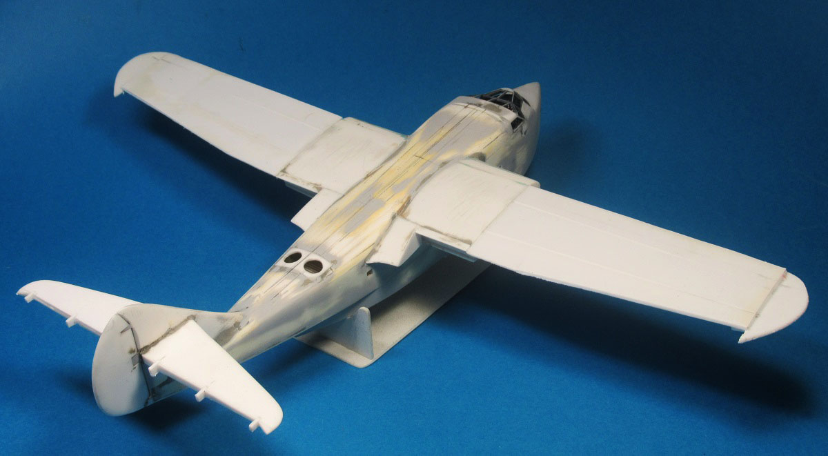

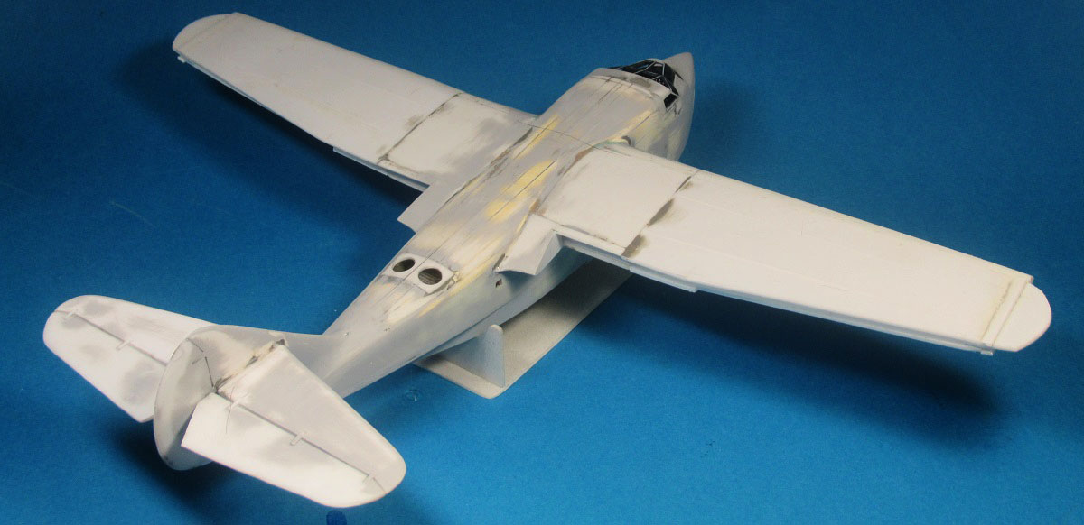

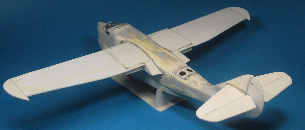

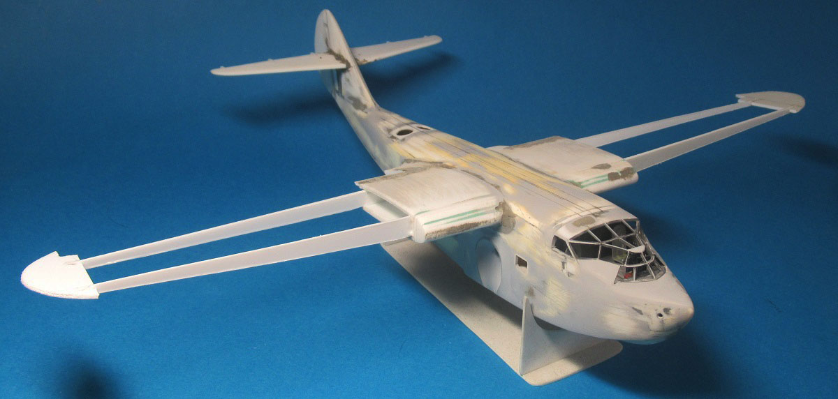

Изготовил рули высоты. Завтра продолжу работу с консолями и законцовками крыла.
http://upforme.ru/uploads/0011/4e/98/5/t10492.jpghttp://upforme.ru/uploads/0011/4e/98/5/t17116.jpghttp://upforme.ru/uploads/0011/4e/98/5/t27733.jpghttp://upforme.ru/uploads/0011/4e/98/5/t77725.jpg

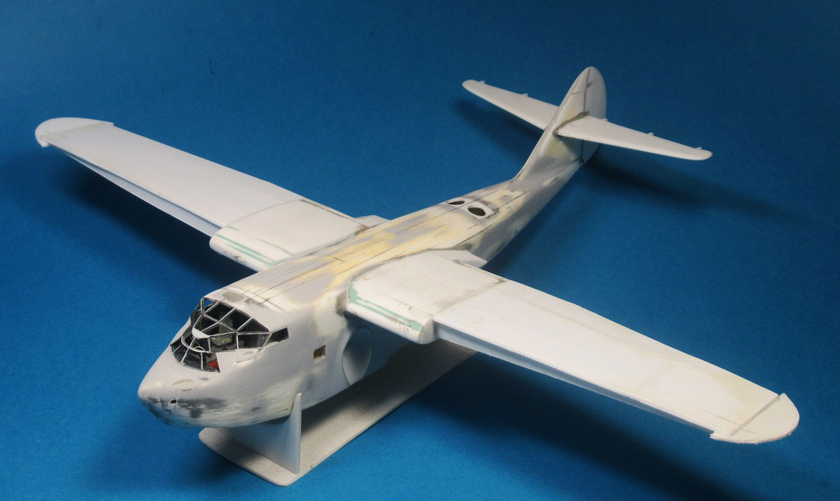

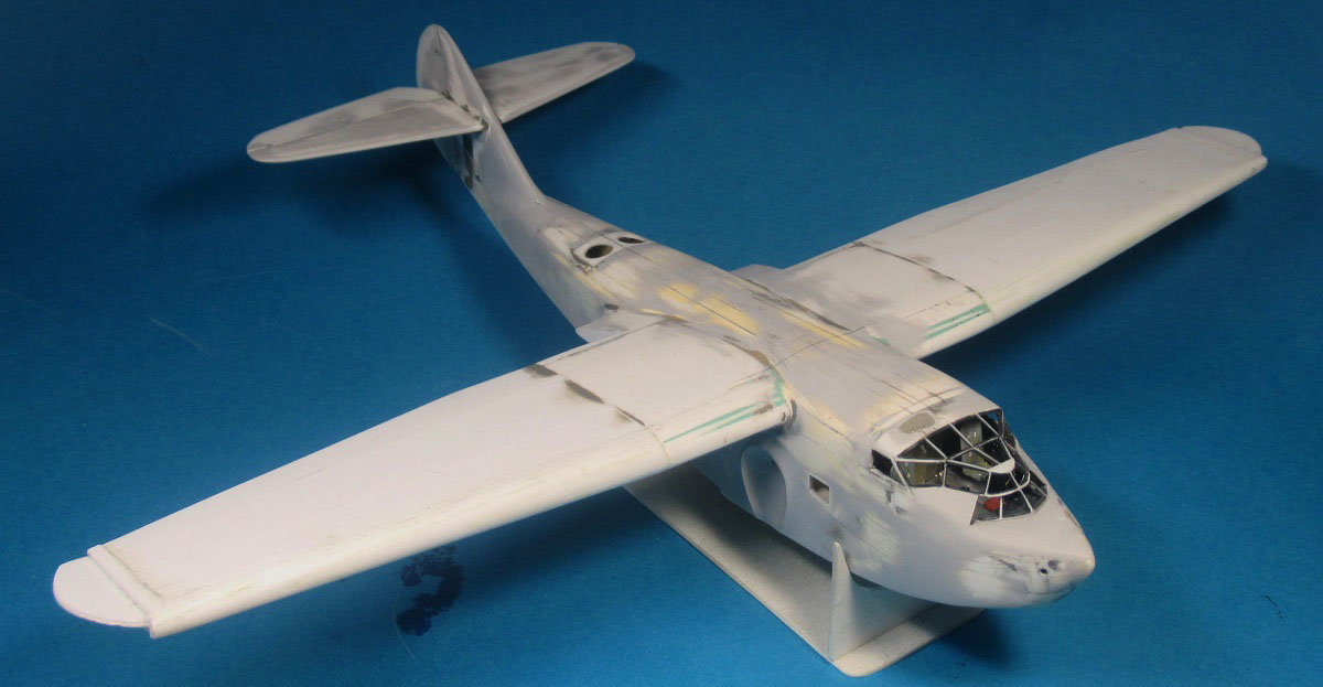

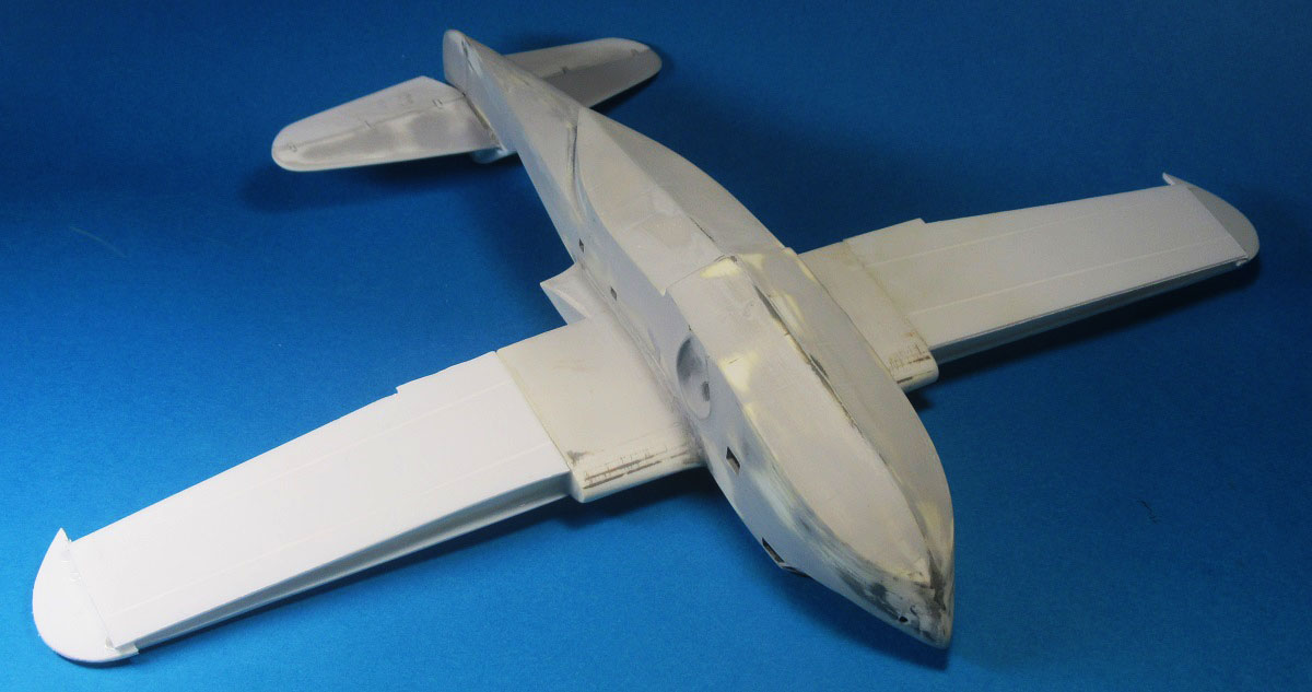

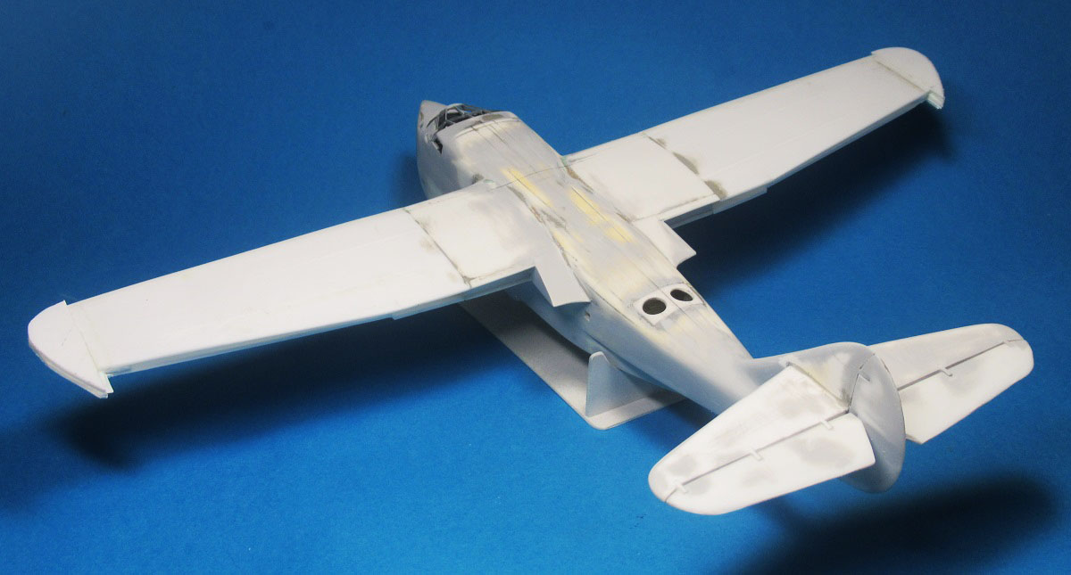

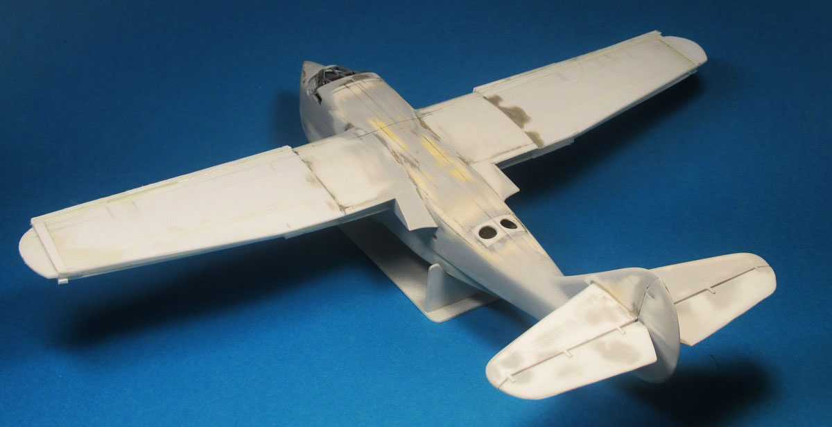

Приклеил нижнюю обшивку крыла. Завтра займусь носком  и нишами механизации крыла.
http://upforme.ru/uploads/0011/4e/98/5/t66707.jpghttp://upforme.ru/uploads/0011/4e/98/5/t35066.jpghttp://upforme.ru/uploads/0011/4e/98/5/t16611.jpg

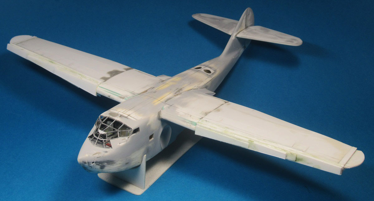

Приклеил в передней части крыла полоски пластика для формирования носка крыла. Это завтра после просушки. Также закончил работы по геометрии задней кромки в местах навески закрылков и элеронов.
http://upforme.ru/uploads/0011/4e/98/5/t10715.jpghttp://upforme.ru/uploads/0011/4e/98/5/t89045.jpghttp://upforme.ru/uploads/0011/4e/98/5/t49751.jpg

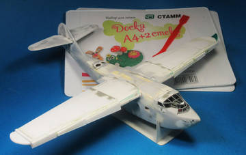

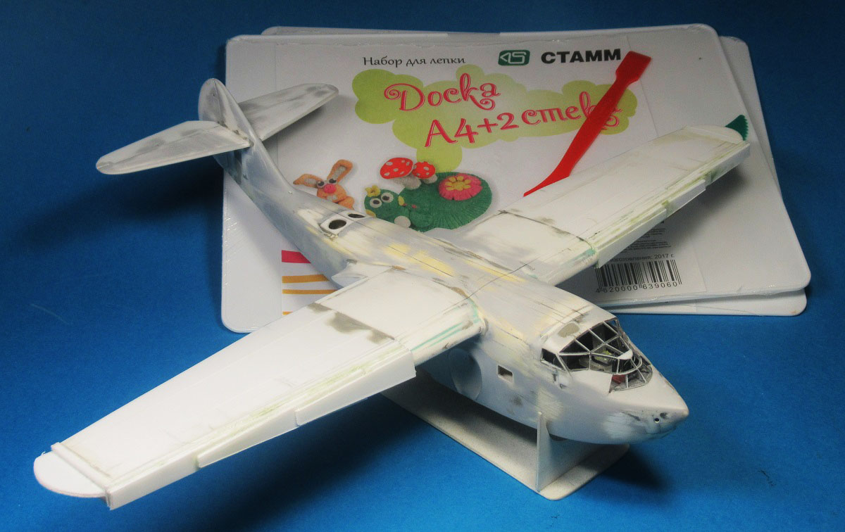

Основным расходным материалом при создании данной модели являются доски для лепки.
http://upforme.ru/uploads/0011/4e/98/5/t76125.jpg

#p11245,Марат написал(а):
... доски для лепки.
Во всех уже, кажется, геленджикских магазинах продавцов замучал: ну нет у них ТАКИХ! Из других пластиков есть, а вот полистироловых нет! Успокаивает только то, что пока острой необходимости нет.
А модель нравится всё больше!!!  :flag:

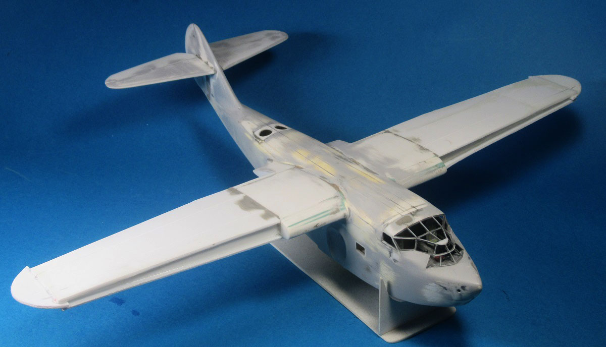

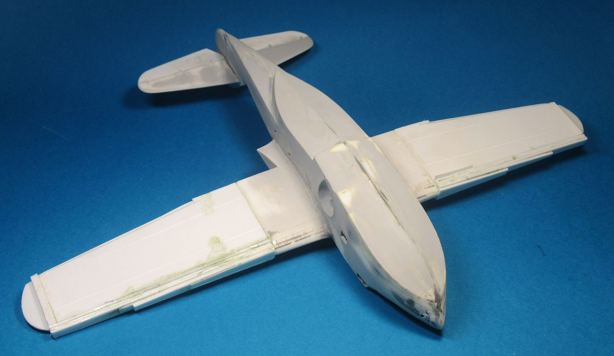

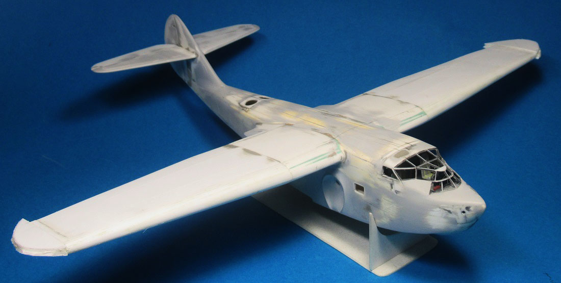

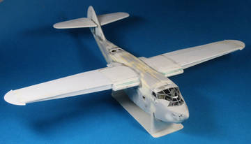

С помощью нехитрого инструмента (наждачка наклеенная на липейку) и воды обработал носок крыла. Теперь приклею законцовки, дам просохнуть и также обработаю.
http://upforme.ru/uploads/0011/4e/98/5/t53304.jpghttp://upforme.ru/uploads/0011/4e/98/5/t15370.jpg

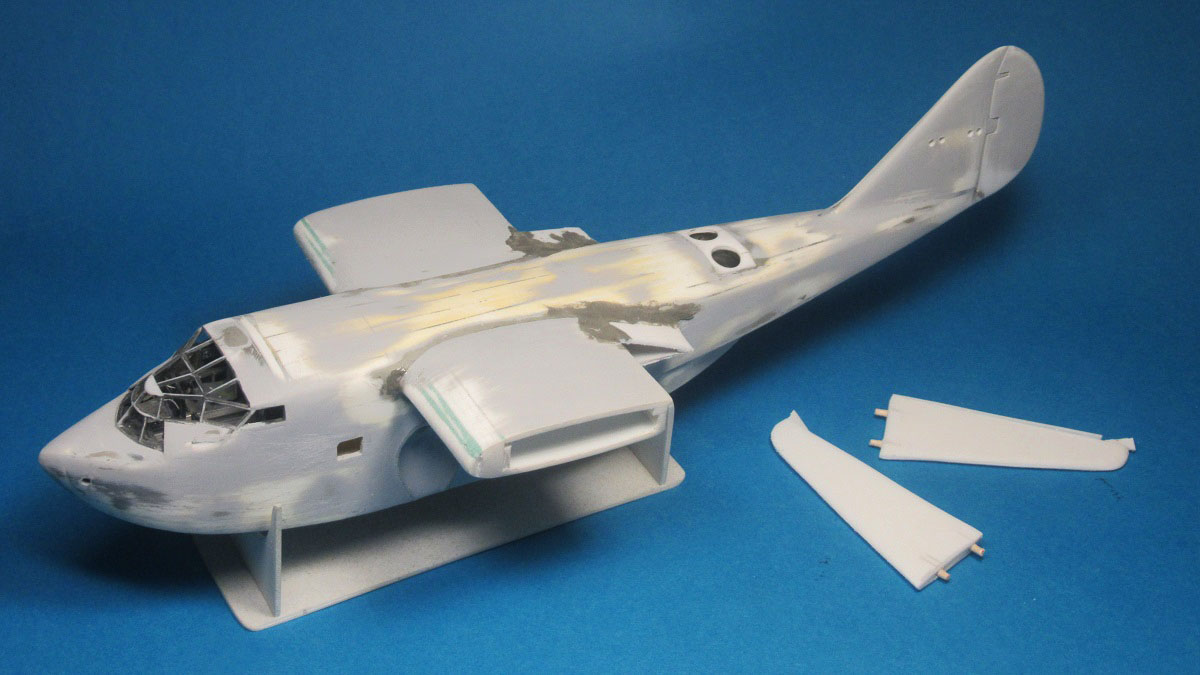

Приклеил заготовки законцовок крыла. Пока они сохнут, можно заняться механизацией крыла.
http://upforme.ru/uploads/0011/4e/98/5/t12598.jpghttp://upforme.ru/uploads/0011/4e/98/5/t21374.jpghttp://upforme.ru/uploads/0011/4e/98/5/t79727.jpg
