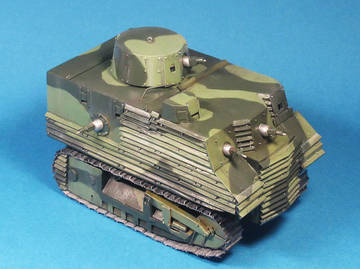

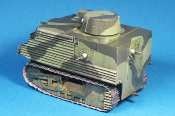

Основные покрасочные работы закончены
http://s3.uploads.ru/t/GTrbI.jpghttp://sg.uploads.ru/t/tJuC9.jpg

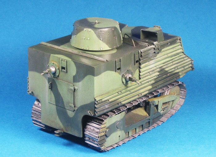

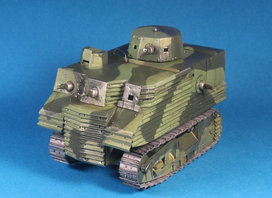

Закончил работу с траками. Теперь последний штрих: немного пройтись маслом и закончить проект.
http://s9.uploads.ru/t/h4xtv.jpghttp://sd.uploads.ru/t/GaN6Z.jpg
Отредактировано Марат (2 Дек 2019 23:54)
49

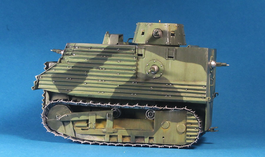

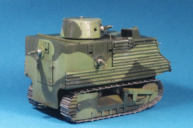

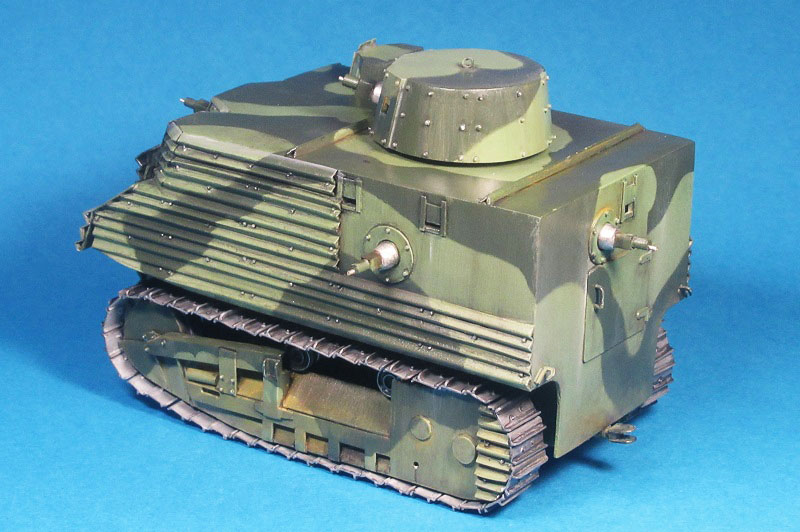

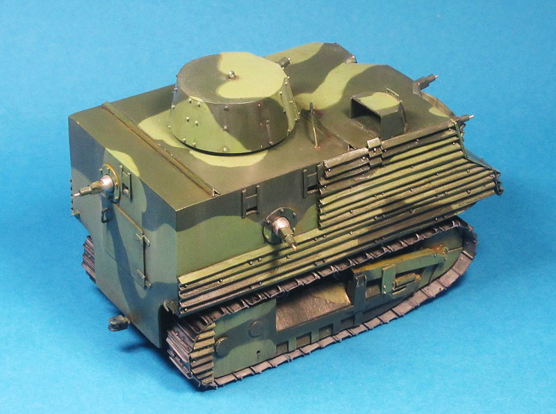

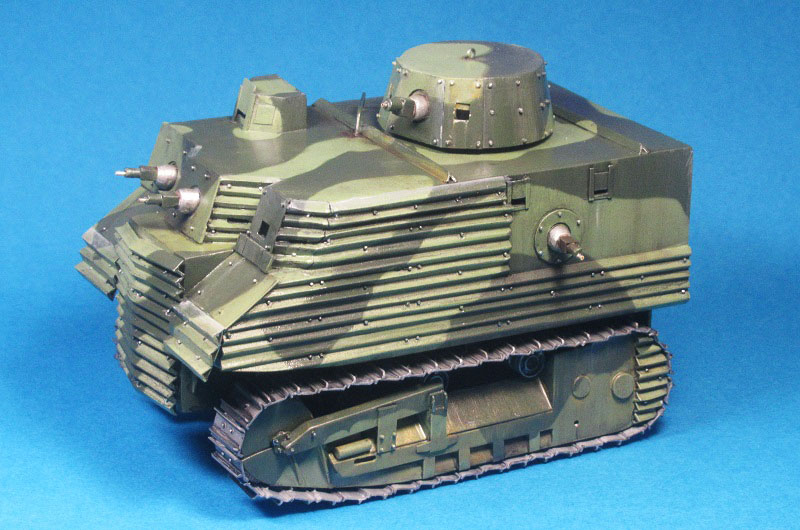

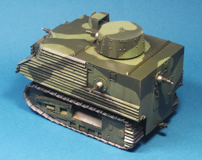

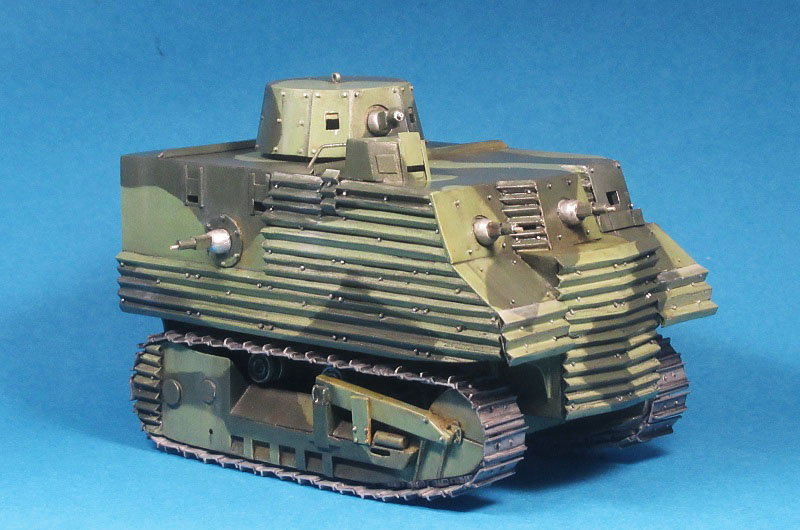

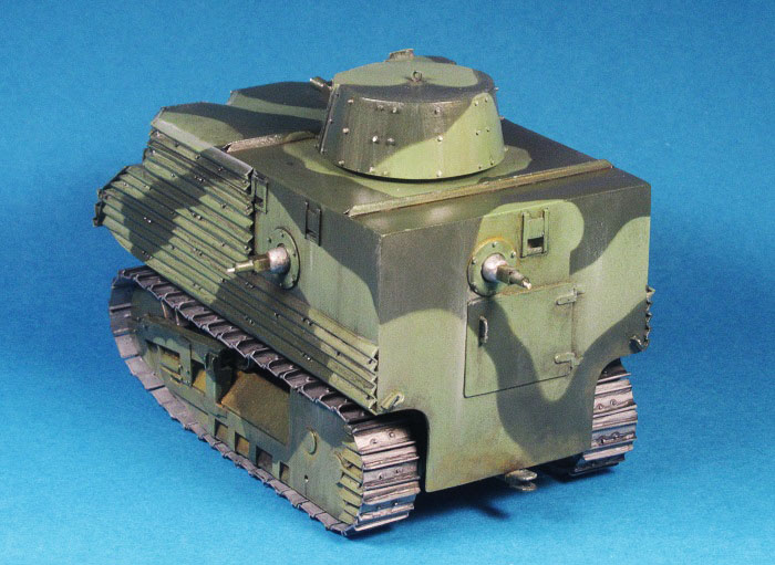

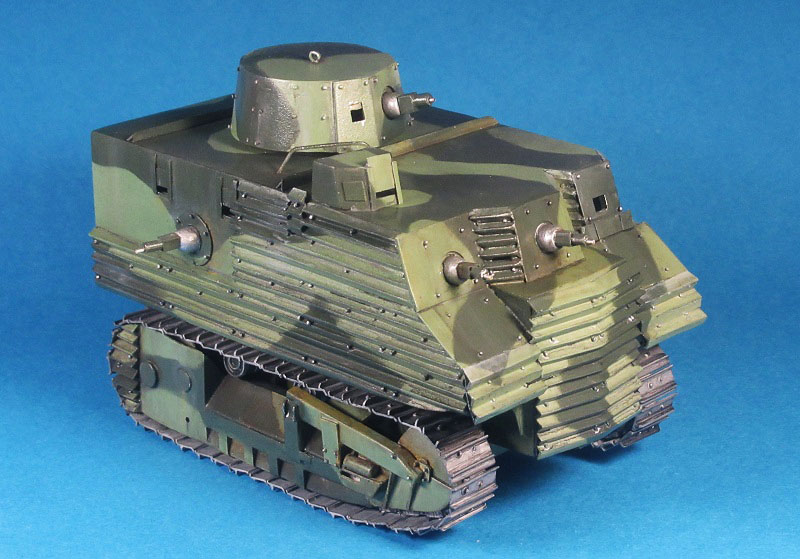

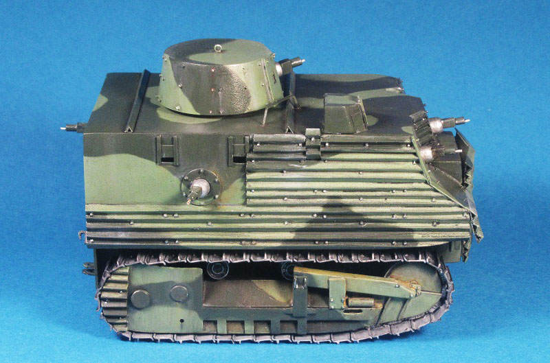

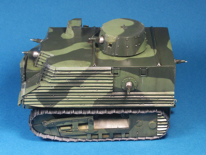

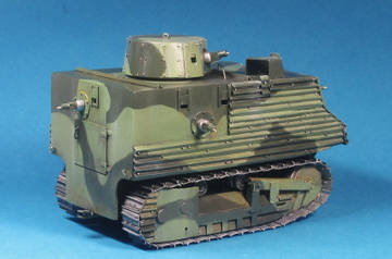

Модель закончена. Проект закрыт.
http://upforme.ru/uploads/0011/4e/98/5/t585795.jpghttp://upforme.ru/uploads/0011/4e/98/5/t51148.jpghttp://upforme.ru/uploads/0011/4e/98/5/t951793.jpghttp://upforme.ru/uploads/0011/4e/98/5/t482539.jpghttp://upforme.ru/uploads/0011/4e/98/5/t305337.jpghttp://upforme.ru/uploads/0011/4e/98/5/t107322.jpghttp://upforme.ru/uploads/0011/4e/98/5/t829753.jpghttp://upforme.ru/uploads/0011/4e/98/5/t212251.jpghttp://upforme.ru/uploads/0011/4e/98/5/t948665.jpghttp://upforme.ru/uploads/0011/4e/98/5/t423768.jpghttp://upforme.ru/uploads/0011/4e/98/5/t153740.jpghttp://upforme.ru/uploads/0011/4e/98/5/t228933.jpghttp://upforme.ru/uploads/0011/4e/98/5/t903192.jpghttp://upforme.ru/uploads/0011/4e/98/5/t222444.jpg

%-)   Да ещё так всё ровненько, тщательно!!! Марат, очередной восторг с моей стороны!!!  :flag:
